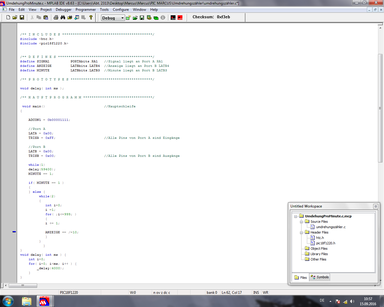

Hallo, ich habe eine frage an euch. Ich komme nicht weiter bei meinem Programm. Undzwa bekommt mein Eingang mehrere Signale hintereinander. Ich möchte das er die Signale die in einer Minute ankommen zählt und speichert. Die eine Minute soll auch in dem Programm einprogrammiert werden. Alle Signale die nach der Minute ankommen sollen ignoriert werden. Danke im vor raus für die Hilfe

Marcus schrieb: > Danke im vor raus für die Hilfe so wird das nichts. Was Hast du denn schon selber programmiert? Und auf welcher Plattform soll das laufen? In welcher Form kommen denn die Signale. Zeige uns ein Programm und erkläre wo du nicht weiterkommt, dann können wir helfen.
Dann zeig doch mal dein programm und erkläre uns für welche plattform es entwickelt wird (avr,pic,arm,pc..). Welch toolchain/ide verwendest du ? Wie sehen die signale aus (zeichnung), welches timing haben die signale, wieviele signale treten maximal auf ? Du siehst, hier fehlen sehr viele infos ;)
ich schätze jetzt mal mit "Signale" Meinst du irgendwelche Pulse. Dann kannst du den Timer so programmiern, dass du die Minute erkennst (Timer-Interrupts anaschaun) und mit einem Counter die Pulse hochzählen (steigende oder fallende Flanke, Levelchange, ...) wie schon beschrieben ohne mehr Infos, ist es schwierig mehr Infos zu geben. Lesestoff: https://www.mikrocontroller.net/articles/AVR-GCC-Tutorial/Die_Timer_und_Z%C3%A4hler_des_AVR

Okay tut mir leid dies ist mein erster Beitrag. Also die Signale kommen von einem Relais und das Signal beträgt 5V. Ich programmiere mit PICkit 3 und benutze den Compiler xc8. Das Timing wird von einem Motor bestimmt ich möchte nämlich die Umdrehung pro Minute Zählen dies halt mittels einer Lichtschranke und dem Signalherausgebenden Relais. Bei der Häufigkeit der Signale kommt es darauf an wie schnell der Motor läuft. Nach einer Minute soll er die noch kommenden Signale Ignorieren und die Signale die er in der einen Minute gezählt hat Speichern. Diese Zahl muss ich dann mit 10 Dividieren. Das wäre eigentlich alles den Rest wollte ich selber versuchen. Ich hoffe das sind genug Informationen

Marcus schrieb: > Okay tut mir leid dies ist mein erster Beitrag. Also die Signale kommen > von einem Relais und das Signal beträgt 5V... Das Timing wird von einem > Motor bestimmt Ist das Signal entprellt? > ich möchte nämlich die Umdrehung pro Minute Zählen dies halt mittels > einer Lichtschranke und dem Signalherausgebenden Relais. Bei der > Häufigkeit der Signale kommt es darauf an wie schnell der Motor läuft. Ja, wie schnell läuft er denn? > Nach einer Minute soll er die noch kommenden Signale Ignorieren und die > Signale die er in der einen Minute gezählt hat Speichern Am besten du vergisst mal diesen ganzen Mist mit den Delays. Zum Zählen verwendet man Counter (nicht unbedingt ;-) und für die Zeit Timer. Mit welcher Frequenz wird der 18F1220 getaktet?

Also der OP muss ein Troll sein, so einen vermurksten Code schreibt niemand, der auch nur ein bischen Ahnung von C hat. Wenn das "Programm" kein Scherz sein soll, das bleibt genau hier hängen:
1 | while(1) |
2 | delay(59400); |
