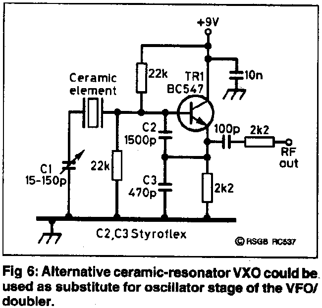

> wenn es die Amateurfunkbänder empfangen würde und SSB könnte sähe
> das noch etwas anders aus...
Andere Weltempfänger haben auch kein schmaleres ZF-Filter. Bau doch
einfach einen BFO dazu, meist reicht es, wenn er danebenliegt oder eine
Leitung hinten am Gehäuse klebt.
http://www.noding.com/la8ak/images/7a2.gif

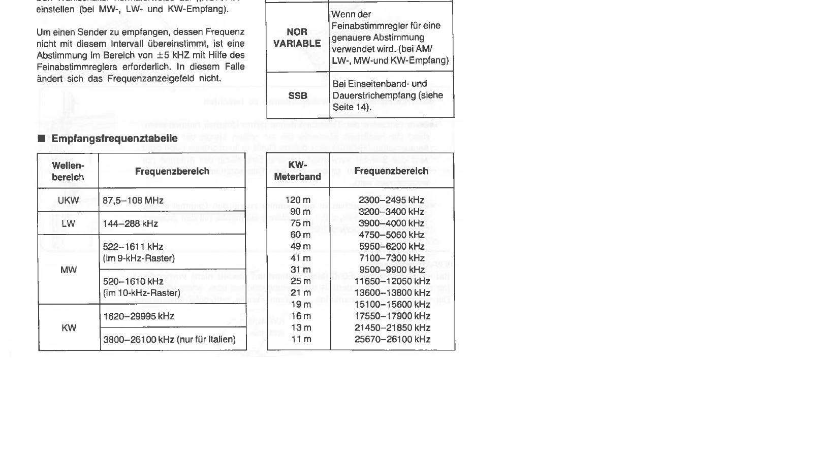

Thosch schrieb:
> Der ICF-7600DA ist ein klassischer Reiseempfänger, immerhin ein
> Doppelsuper, empfängt (wie die meisten Geräte dieser Klasse) aber leider
> nur die Rundfunkbänder und kann auch nur AM demodulieren, aufgrund
> fehlendem BFO und entsprechender (schmalbandiger) ZF-Filter kein SSB
> oder CW.
Ich habe einen ICF-7600G.
Das Ding hat einen durchgehenden Empfangsbereich 150 kHz bis 30 MHz +
UKW,
BFO, SSB/CW mit USB/LSB.
Aber vielleicht ist es ja ein verbessertes Modell.
