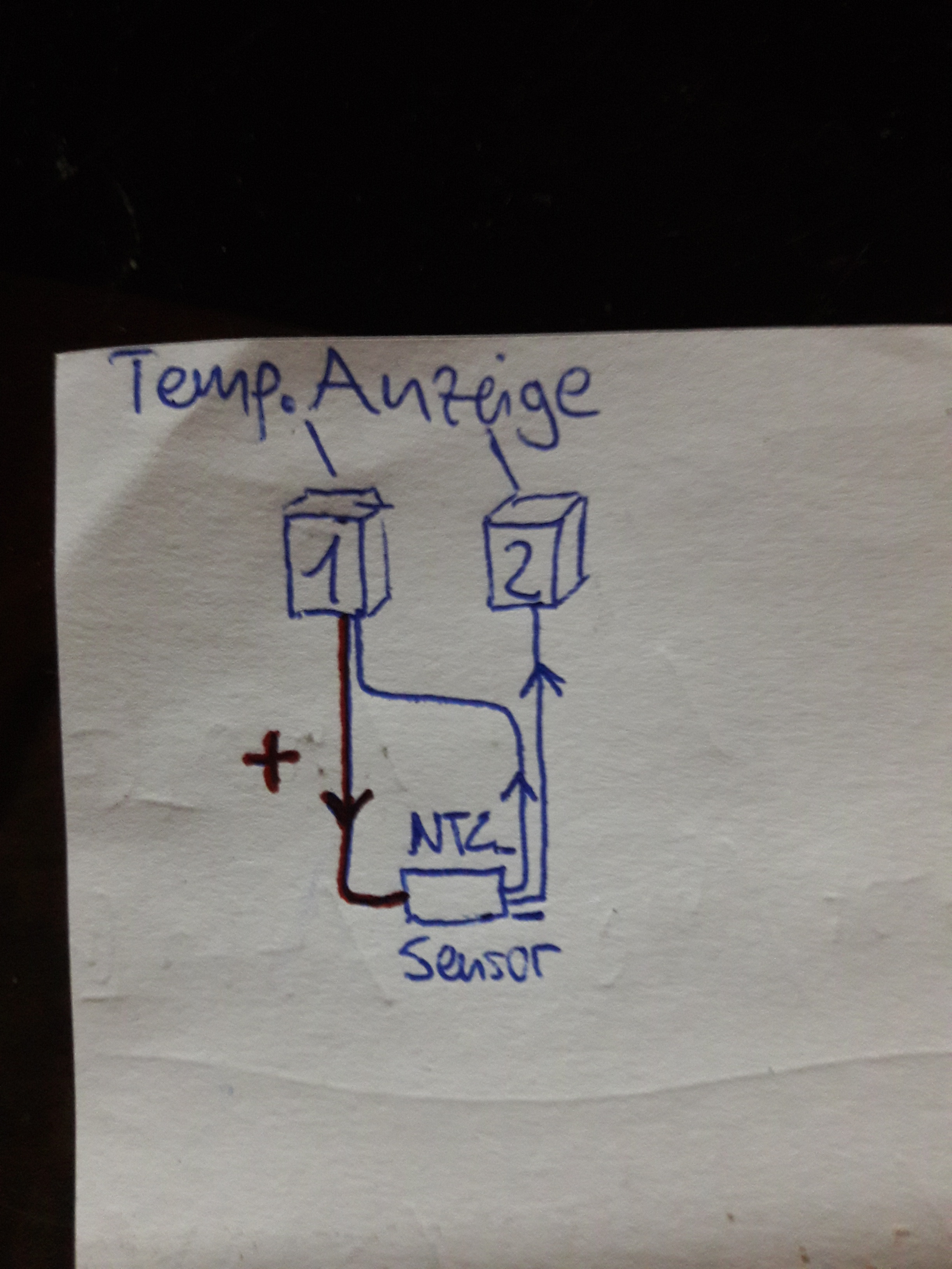

Hallo, ich habe folgende frage. 2 systeme mit temp. anzeige und 2 externen NTC Sensoren (Je gerät 1 Sensor). Beide Systeme greiffen im selben raum die Temperatur ab. Kann ich nur einen nur einen NTC Sensor verlegen und diesen Parallell Schalten du zen 2 Systemen? Oder Bekomme ich so falsche werte und muss 2 verwenden/verlegen..? Danke für Tipps LG Andy

wenn du GND koppelst kannst du es machen, dass wird dann praktisch "eine Schaltung" allerdings musst du dann, eine GND Leitung quer durch den Raum legen.
>Kann ich nur einen nur einen NTC Sensor verlegen und diesen Parallell >Schalten du zen 2 Systemen? Nein.
@holger, was erzählst du für einen Quark? Natürlich kann er das, wenn er die Spannung über dem NTC abgreifen möchte, ist es garkein Problem, solange er einen gemeinsamen Bezug (GND hat). Wieso bist du der Meinung, das würde nicht gehen? Letztendlich könnte er auch die Spannung am NTC 1 mal abgreifen und mit einem µC 2 Displays ansteuern und mit den gleichen Daten füttern....selbes Problem: Kabel quer durch den Raum. Lösung: 2µC und ein kleiner Sender+Empfänger.
Fischer Andreas schrieb: > Kann ich nur einen nur einen NTC Sensor verlegen und diesen Parallell Nein. gehtschon schrieb: > wenn du GND koppelst kannst du es machen Es wird bloss eine völlig falsche Temperatur angezeigt.... (Trolle am Freitag).
Fischer Andreas schrieb: > Kann ich nur einen nur einen NTC Sensor verlegen und diesen Parallell > Schalten du zen 2 Systemen? Njet... Fischer Andreas schrieb: > Oder Bekomme ich so falsche werte und muss 2 verwenden/verlegen..? Wie MaWin schrieb...
Fischer Andreas schrieb: > Kann ich nur einen nur einen NTC Sensor verlegen und diesen Parallell > Schalten du zen 2 Systemen? Ohne die Schaltung von beiden Geräten zu kennen, wird das nicht gehen.

Selbst wenn man die Schaltungen kennt wird das nicht gehen.
gehtschon schrieb: > Wieso bist du der Meinung, das würde nicht gehen? Weil ein Thermometer, das darauf ausgelegt ist, seinen eigenen NTC-Sensor zur Verfügung zu haben, nicht einfach nur "die Spannung über dem NTC abgreifen" kann? Hast du die Frage überhaupt verstanden?
Danke euch vielmals. das wollte ich hören :) ich denke mein vorredner meinte Parallell schalten = NEIN, weil ja nur die Masse Parallell geschalten ist und die Stromversorgung von einem Gerät aus kommt? nur über masse dann halt die Spannung auf 2 wegen zurückläuft. meine befürchtung war ja dass die 2 NTC Sensoren dann zu wenig spannung haben? aber habe gesehen die haben nen vorwiederstand..? somit müsste ein gerät ja genug spannung liefern für 2 sensoren zu betreiben ohne das am ende das ergebniss verfälscht wird. sind ntc sens. 12V oder 5 V ? werde das natürlich noch gegentesten mit nem seperaten temp fühler um zu sehen ob es abweichungen gibt. sollte es ja aber nicht..? die schaltung gezeichnet als anhang.. sollte so ja stimmen? ist nicht all zu schön gemacht :) gruss

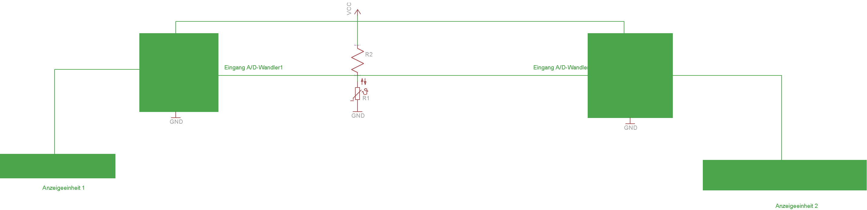

So, nun mal Butter bei die Fische: Verwendest du ein NTC-SensorMODUL oder nur einen NTC als Sensor? Zu allen nein sagern hier: Witzig, dann habe ich wohl die Elektrotechnik neu erfunden, denn bei mir geht es! Spannungsteiler aus R und NTC, Spannung über NTC abgreifen und auf 2 Verschiedene A/D Wandler geben-> Funktioniert perfekt! Einzige Voraussetzung: gemeinsame Versorgung. Schon witzig, dass in diesem Forum so viele selbsternannte "Profis" voller Selbstbewusstsein totalen Müll schreiben :-D Bisschen erbärmlich, aber witzig!

haltstop schrieb: > So, nun mal Butter bei die Fische: > Verwendest du ein NTC-SensorMODUL oder nur einen NTC als Sensor? > Zu allen nein sagern hier: Witzig, dann habe ich wohl die Elektrotechnik > neu erfunden, denn bei mir geht es! > Spannungsteiler aus R und NTC, Spannung über NTC abgreifen und auf 2 > Verschiedene A/D Wandler geben-> Funktioniert perfekt! Einzige > Voraussetzung: gemeinsame Versorgung. > > Schon witzig, dass in diesem Forum so viele selbsternannte "Profis" > voller Selbstbewusstsein totalen Müll schreiben :-D > Bisschen erbärmlich, aber witzig! mein gekauftes fertig gerät hat das alles integriert.halt nen 2 pol anschluss hinten für den NTC Sensor. kannst du mir kurz ne zeichnung deiner schaltung machen? was für n A/D Wandler? wie erkennt das engerät ein digitales signal wen es ein analoges erwartet?
haltstop schrieb: > Einzige Voraussetzung: gemeinsame Versorgung. Die zwei Systeme müssen, damit sie den selben Sensor mit Vorwiderstand nutzen können, auch identisch ausgelegt sein. Sobald das eine System ein anderes Süppchen kocht, als das andere, ist es vorbei mit gemeinsamer Nutzung.
Ein einfacher NTC liefert ein analoges Signal, ein A/D Wandler erzeugt
daraus ein digitales Signal, welches zur digitalen Anzeige verwendet
werden kann. Eine Zeichnung meiner vorgeschlagenen Lösung kommt gleich.
Soo, hier die Skizze. Einfacher wäre es natürlich, nur einen Messeinheit/AD-Wandler-Einheit/wieauchimmerdudasnennenmägst zu nutzen, und damit 2 Displays anzusteuern. Die grünen Blöcke in dieser Zeichnung sind NICHT deine fertig gekauften Module, sondern kleine eigene Schaltungen, die das analoge Signal in ein digitales umwandeln und es danach in einen sinnvollen Temperaturwert umrechnen und diesen dann in "Anzeigbarer Form" (BCD o.ä.) ausgeben.

Auch wenn hier jemand versucht seine Vorstellungen auf den Rest der Welt zu projezieren und alles andere ausblenden will, es funktioniert nicht. Selbst wenn es identische Temperaturcontroller sind, beeinflussen sie sich, weil jedes Modul einen eigenen Spannungsteiler zur Messung verwendet der vom zweiten System Verändert wird. Wenn es unterschiedliche Controller sind, kann es sein, daß sie auch noch unterschiedliche Messmethoden verwenden, NTC gegen Masse oder NTC gegen Vcc oder NTC in einer Messbrücke ... Wenn Du nicht die Controller umbauenm willst, nimm zwei getrennte NTC.
>>Auch wenn hier jemand versucht seine Vorstellungen auf den Rest der Welt >>zu projezieren und alles andere ausblenden will, es funktioniert nicht. Dann erklär mal, was an meiner Skizze nicht funktioniert. Mein erster Lösungsansatz kam BEVOR der TO schrieb, dass er zwei fertige Temperaturcontroller verwendet. Mit den jetzigen Informationen kann man natürlich sagen: So wird das nix, du brauchst 2 NTC's. Anfänglich ging es aber nur darum einen NTC an 2 Stellen auszuwerten und anzuzeigen und das FUNKTIONIERT DEFINITIV, siehe meine Skizze. Horst, ich glaube du hast arge Verständnisprobleme, wie können wir dir helfen, den Nebel zu lichten?
haltstop schrieb: > Dann erklär mal, was an meiner Skizze nicht funktioniert. a) NTC sind nun nicht so übermässig genau. Jedes Modul ist auf seinen NTC kalibriert. b) Normalerweise haben die Module kein gemeinsames VCC wie bei dir, beziehen also die Spannung ratiometrisch auf ihre eigene Batterie. c) Der Spannungsteiler ist nicht die einzige Messmethode, schon gar nicht bei batteriesparenden Thermomenetrn. Die Versorgen den NTC eventuell aus einem nur kurz im Messmoment eingeschalteten Ausgang, oder benutzen single slope Konversion mit einer individuellen Schaltschwelle, oder haben gar den NTC als Teil einer Oszillatorschaltung von der sie die Frequenz ermitteln. http://ww1.microchip.com/downloads/en/AppNotes/00000513E.pdf

Ich habe jetzt mal die Variante von Haltstop aufgebaut und das Problem mit der nicht konstanten Versorgungsspannung mit einem einfachem Spannungsregler gelöst. Den Spannungsabfall über den NTC musste ich natürlich mit einem "Referenzthermometer" "kalibrieren" um aus der Spannung eine Temperatur ermitteln zu können. Im Arduino lasse ich nun die Spannung in eine Temperatur umrechnen und (bisher) über die Arduino Software ausgeben. Klappt Perfekt! Tests mit einem Föhn und meinem "Referenzthermometer" haben gezeigt, dass es sehr gut funktioniert. @ Georg: Ich bin froh diese einfache und gut funktionierende Lösung bekommen zu haben, so spare ich mir in Zukunft die Controller, welche deutlich teurer sind, als China-Arduinos. Warum du so einen beleidigenden Unsinn schreibst, kann ich also nicht nachvollziehen. Vielen Dank an alle beteiligten und auch an die, die diesen Thread durch rummeckern amüsant gemacht haben!
