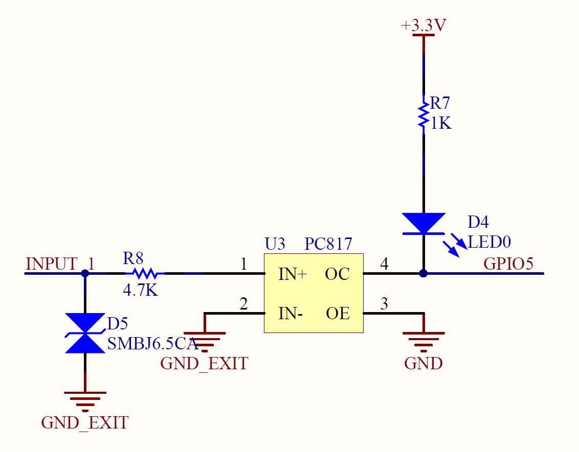

von Joh F. (Firma: jfr) (jfr)
leider bin ich komplett eingerostet ;(
Kann ich ohne weiteres INPUT 1 an 24v anschliessen? Wenn ich ein
Vorwiderstand brauche wie wird er berechnet?
Schöne Grüße

Wozu einen Spannungsregler? Das ist ein ganz normaler Optokoppler, das
wird also nur ein Vorwiderstand für eine LED.
Jetzt fließen bei 6,5Volt etwa 1mA, also brauchst Du einen Vorwiderstand
an dem 24V-6,5V bei 1mA abfallen, macht etwa 18k.

Hallo Jo,
Dimensioniere R8 so, dass der LED Strom für 24V passt.  Und behalte die
VErlustleistung R8 im Auge.

von Axel R. (Gast)
Die 4k7 bleiben drinnen.
einen Widerstand davor, damit die TVS nicht stirbt.
24 - 6.5V = 17.5V
17.5V / 50mA = 350Ω
(50mA x 50mA) x 350Ω = 0.875Watt
Es werden ständig 50mA+x(optokoppler) fliessen. Die TVS muss aber auch
die errechnete Verlustleistung können (knapp 1Watt, etwas weniger, da
der 4K7+LED auch noch was "abzweigt")!
Hallo zusammen, hab gerade mit 5v getestet, genauer gesagt mit 4,96v. Hi
und Lo wird vom ESP8266 erkannt. Gemessen habe ich 0,388mA. Am Pin1 vom
PC817 1,02v. Irgendwie passte die Rechnung nicht und tatsächlich der R8
ist nicht 4K7 sondern 10K ( code 01C ).
Wie so 50mA wenn der Optokoppler schon bei 0,388mA schaltet?
> 24 - 6.5V = 17.5V
> 17.5V / 50mA = 350Ω
Noch alles gesund? Was ist so verdammt schwer daran, den Widerstand
auszurechnen - Horst (Gast) sagte es bereits: 18 kOhm und nix mit 875mW.
Ob die Schaltung überhaupt funktioniert, ist Zufall: Der Optokoppler hat
einen Koppelfaktor von 50-600% @ 5mA, welcher Typ genau vorliegt, wissen
wir nicht.
Also: Die Schutzdiode raus, die 24V direkt drauf ergibt knapp 5mA, das
wird realistischer. Der Widerstand muss rund 1/4W Dauerlast halten!
Wenn die Diode bleiben soll, zwei Widerstände und diese dazwischen nach
GND.

von Achim S. (Gast)
Den Optokoppler nur mit 388µA zu schalten ist ein bisschen zu sparsam.
Auch wenn das beim Test mal funktioniert hat ist das keine Garantie,
dass es unter anderen Betriebsbedingungen weiter funktionert. Schick
einen vernünftigen Strom über den Optokoppler, wenn er zuverlässig
funktionieren soll.
Außerdem solltest du sicher stellen, dass an Empfänger ein Pullup
parallel zur LED vorhanden ist (in deiner Schaltskizze ist nichts
dergleichen gezeigt, vielleicht hat ihn dein GPIO5 integriert). Eine
Serienschaltung von blauer LED mit 1kOhm ist nämlich kein zuverlässiger
Pullup für eine 3,3V Logik. Schon der kleinste Leckstrom nach GND (oder
wenn die LED viel externes Licht abkriegt) könnten sonst verhindern,
dass du bei sperrendem Optokoppler den High-Pegel erreichst.
von Harald W. (wilhelms)
Ein normaler OK ist kein Schalter, sondern ein Stromverstärker.
Das heisst, die ausgangsseitige Belastung muss zum Eingangsstrom
passen. Bei einem Eingangsstrom von 388 uA dürfen beim PC817
ausgangsseitig also nur noch knapp 0,2mA fliessen. Das ist für
den Betrieb einer LED etwas wenig, grundsätzlich funktionieren
würde das aber schon.
von Achim S. (Gast)
ist mir bekannt.
Harald W. schrieb:
> Das ist für
Du rechnest mit der Stromverstärkung im Linearbetrieb, damit für die
blaue LED genügend Spannung übrig bleibt muss der Fototransistor aber
schon in (oder an die Grenze zur) Sättigung. Außerdem soll es ja hier
nicht nur leuchten (ok: eher glimmen), sondern es soll auch noch ein
Logikeingang geschalten werden. Damit das klappt braucht es wie oben
beschrieben einen Pullup, der zuverlässig den Highpegel einstellt (die
LED taugt dazu nicht). Dessen Strom sollte man ebenfalls mit einrechnen.
von Manfred (Gast)
Guckst Du, was ich gestern dazu abgesondert habe:
"Ob die Schaltung überhaupt funktioniert, ist Zufall: Der Optokoppler
hat einen Koppelfaktor von 50-600% @ 5mA, welcher Typ genau vorliegt,
wissen wir nicht."
Ich hatte in das Datenblatt geschaut, es gibt verschiedene Selektionen
des PC817. Unbenommen dessen sehe auch ich diesen geringen Strom für
eine Schaltanwendung als unglücklich. Er kann mit seinen 24V direkt auf
den Eingang, der Optokoppler kann bis 50mA.
