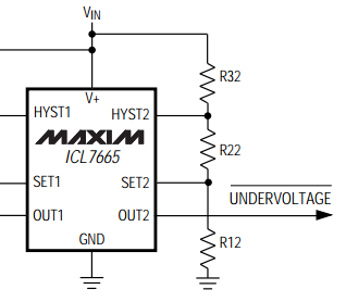

Ich suche für einen 3s Li-ion Akku eine Schutzschaltung gegen Tiefentladung. Ich möchte Akkus aus meinem Akkuschrauber für meine Boombox verwenden. Ich habe beim Akku nur Zugriff auf gesamt Plus/Minus, nicht jedoch auf die einzelnen Zellen. Damit kann ich leider die üblichen Boards nicht verwenden. Habt ihr eine Idee?

Marcel H. schrieb: > Damit kann ich leider die üblichen Boards nicht verwenden. Na ja, du kannst halt nur auf Unterschreitung der Gesamtspannung prüfen, statt exakt 3 x 2.5V vielleicht besser auf < 8V, damit ist Reserve für Ungleichverteilung da. Schaltung mit ICL7665, Berechnet laut Datenblatt mit einer Hysterese die auf jeden Fall grösser sein muss als der Spannungsabfall des Laststroms am Innenwiderstand, kannst aber auch 3V nehmrn damit sie erst einschaltet wenn wieder aufgeladen. Als Schaltelement ein P-Kanal MOSFET ausreichenden Stroms.
1 | / |
2 | +-o/ o--+------+---+ |
3 | | | | | |
4 | | | 10k | |
5 | | +-------+ | |S |
6 | Akku |ICL7665|--+--|I PMOSFET (ggf. LogicLevel) |
7 | | +-------+Out1 | |
8 | | | Schaltung |
9 | | | | |
10 | +-------+----------+ |

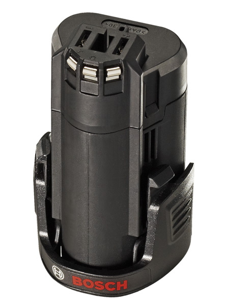

Marcel H. schrieb: > Akkus aus meinem Akkuschrauber für meine Boombox verwenden Gängige Akkupacks haben eine Schutzschaltung mit drin.
Bei den Bosch Elektrowerkzeugen haben die 10.8V (3S) keine Elektronik dafür aber C1 und C2 Kontakte die 14V (4S) 18V (5S) und 36V haben die Elektronik im Pack und eine Kommunikationsschnittelle
Ich habe die Akkus geöffnet. Im Inneren ist keine Schutzschaltung vorhanden.
Marcel H. schrieb: > Im Inneren ist keine Schutzschaltung > vorhanden. Ein mutiger Hersteller... laden ohne Balancer. Schutzschaltungen kann man fertig kaufen. Eventuell nachrüsten, falls Platz im Gehäuse ist.
Bearbeitet durch User
wie ich schon geschrieben habe C1 und C2 sind die Zellenabgriffe T ist der NTC gegen Masse das sind die drei seitlichen an der Nase + und - sind die beiden großen Kontakte
Volle schrieb: > C1 und C2 sind die Zellenabgriffe > T ist der NTC gegen Masse Ich verwende einen alten Akkuschrauber als Akkuhalter. Der hat leider nur +/-/NTC als Kontakte.
Der Schrauber überwacht nur die Gesamtspannung mit größerem Sicherheitsabstand. Das Ladegerät auch die Einzelzellen. Tiefentladung ist erste ein Problem wenn man die Zellen wieder laden will. Das wird das Ladengerät einfach verweigern. Sonst macht es bum.

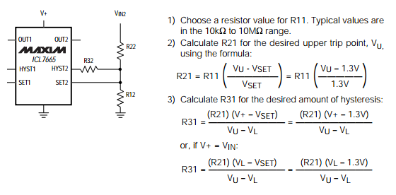

Minimalspannung: 8 V R12 = 10 kOhm R22 = 10 kOhm * (8,0 V - 1,3 V) / 1,3 V = 51,54 kOhm R32 = 51,54 kOhm * (7,9 V - 1,3 V) / (8,0 V - 7,9 V) = 3,40 MOhm Passt das so? Welchen MOSFET kann ich verwenden? Ich finde bei Reichelt nur N-Kanal mit normal großem Gehäuse.
multiholle schrieb: > Passt das so? Ich würde 100 mal grössere Widerstandswerte nehmen und die andere Schaltung nehmen die kleinere Hyst Widerstandswerte verlangt. MOSFET hängt vom Spitzenstrom ab.
R12 = 1 MOhm R22 = 1 MOhm * (8 V - 1,3 V) / 1,3 V = 5,15 MOhm R32 = 1 MOhm * (9 V - 8 V) / 1,3 V = = 769,23 kOhm @MaWin Meinst du diese Schaltung? Der MOSFET muss maximal 4 A abkönnen. Welchen könnte ich da nehmen?
