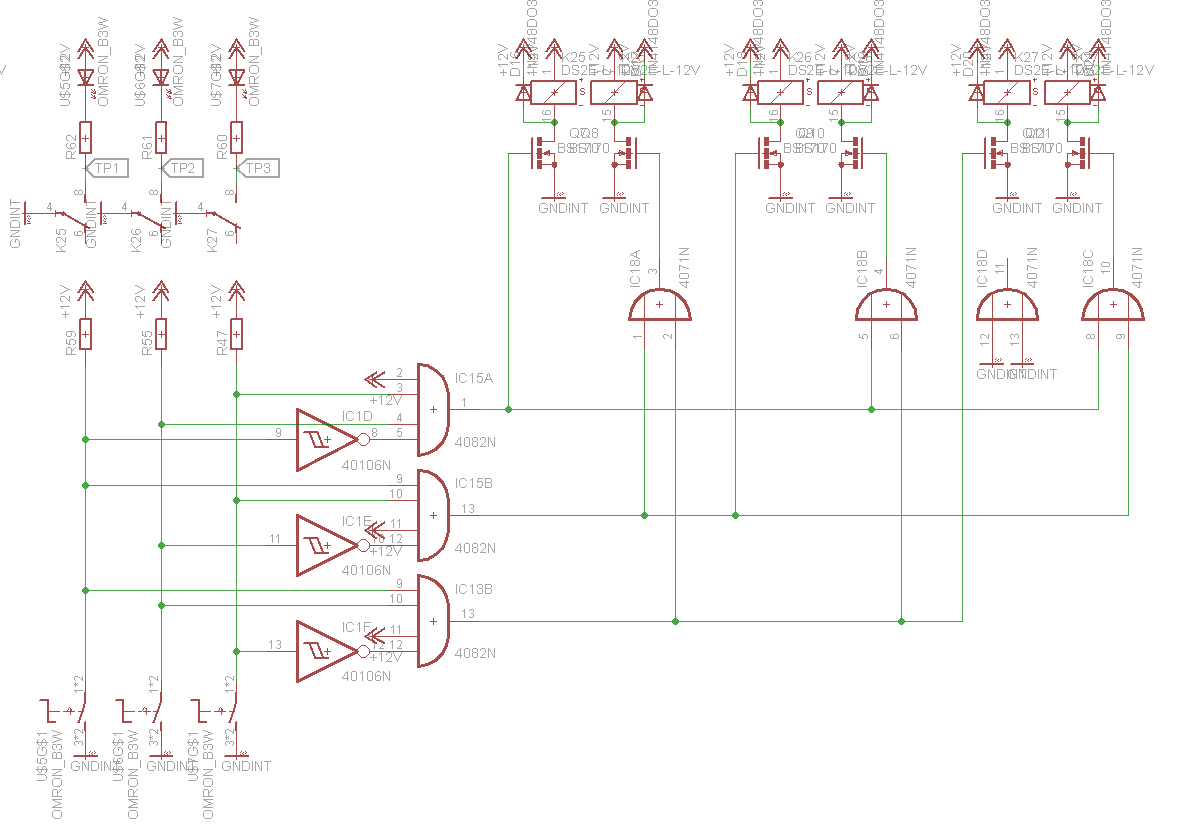

Hallo zusammen, ich arbeite gerade an einer Schaltung die mehrere Blöcke enthält, eine Art Stufenschalter Nachbau mit Tastern übernimmt eine Steuerungsaufgabe. (siehe Anhang) Wie ein Stufenschalter auch soll die Schaltung ihren Zustand Stromlos beibehalten, dazu werden Bistabile Relais verwendet. die CMOS Bausteine sind die Verriegelung das keine 2 Tasten gleichzeitig aktiviert werden können sowie das löschen der anderen Relais wenn ein neues aktiv wird. So viel zur Schaltung. Auf der Platine geht es sehr eng zu, ich habe deshalb Mosfets vom Typ BS170 (weil billig) als Schalter genommen die direkt mit den CMOS Ausgängen verbunden sind. Meine Frage ist nun, bekommt die Ausgangsstufe der CMOS-Gatter Probleme mit der Gate-Sourcekapazität vom Mosfet? Werden die Ausgänge überhaupt "niederohmig" genug um nicht aktive FETs zuverlässig zu sperren? Schaltung wird mit 12V betrieben. Bin mir zwar relativ sicher das es funktioniert, die Leiterplatte wird in der Fertigung aber sehr teuer werden deshalb möchte ich auf Nummer sicher gehen. ;-) Danke! Gruß, Jan

@Jan (Gast) >Ausgängen verbunden sind. Meine Frage ist nun, bekommt die Ausgangsstufe >der CMOS-Gatter Probleme mit der Gate-Sourcekapazität vom Mosfet? Nein. > Werden >die Ausgänge überhaupt "niederohmig" genug um nicht aktive FETs >zuverlässig zu sperren? Schaltung wird mit 12V betrieben. Ja. Ansonsten. Schaltplan richtig zeichnen
Wow, das ging ja schnell, vielen Dank! Dann werde ich die Leiterplatte so fertigen lassen. >Ansonsten. > >Schaltplan richtig zeichnen Ich weiß, ist noch in arbeit. ;-) Gruß, Jan
Jan schrieb: > Meine Frage ist nun, bekommt die Ausgangsstufe > der CMOS-Gatter Probleme mit der Gate-Sourcekapazität vom Mosfet? Nein, das ist kein Problem. > Werden die Ausgänge überhaupt "niederohmig" genug um nicht aktive FETs > zuverlässig zu sperren? Schaltung wird mit 12V betrieben. Da die Ausgänge keinen Strom liefern müssen, sind sie sicher deutlich unter 0.8V (Im DB stehen 0.05V). Dabei ist der FET sicher gesperrt, denn selbst bei 0.8V UGS kann er nur maximal 1mA fließen lassen. Die Relaisbezeichnungen sind nicht lesbar, aber ich kenne keines, das bei unter 1mA Strom sich noch halten würde.
Ich sehe nur eines kritisch: Der CMOS 40106 ist ein Schmitt-Trigger mit Hysterese, soweit so gut... Deine Taster können aber sicherlich auch im ms-Rahmen prellen. 5 ms oder 10 ms ist bei Tastern keine Seltenheit. Das wird der Schmitt-Trigger nicht abfangen. Viele Grüße! Sven
Hallo zusammen, >Da die Ausgänge keinen Strom liefern müssen, sind sie sicher deutlich >unter 0.8V (Im DB stehen 0.05V). Dabei ist der FET sicher gesperrt, denn >selbst bei 0.8V UGS kann er nur maximal 1mA fließen lassen. Die >Relaisbezeichnungen sind nicht lesbar, aber ich kenne keines, das bei >unter 1mA Strom sich noch halten würde. Das sollte passen, Relais ist dieses hier: http://www.reichelt.de/Miniaturrelais/HFD2-L-12V/3/index.html?ACTION=3&LA=5&ARTICLE=101943&GROUPID=7620&artnr=HFD2-L+12V braucht angezogen ~13mA. >Ich sehe nur eines kritisch: >Der CMOS 40106 ist ein Schmitt-Trigger mit Hysterese, soweit so gut... > >Deine Taster können aber sicherlich auch im ms-Rahmen prellen. 5 ms oder >10 ms ist bei Tastern keine Seltenheit. Das wird der Schmitt-Trigger >nicht abfangen. In der Schaltung ist ja kein FF oder ähnlicher Speicher/Zähler, nur die Relais. Prellen sollte egal sein, ansonsten werden die Relais mehrfach gesetzt/rückgesetzt. Ist in dem Fall sogar gut ;-) Der 40106 ist nur als Inverter in der Schaltung. Gruß, Jan
Jan schrieb: > http://www.reichelt.de/Miniaturrelais/HFD2-L-12V/3/index.html?ACTION=3&LA=5&ARTICLE=101943&GROUPID=7620&artnr=HFD2-L+12V > > braucht angezogen ~13mA. Da hätte ich wohl NPN Transistoren als Emitterfolger genommen.
Jan schrieb: > Das sollte passen, Relais ist dieses hier: > > http://www.reichelt.de/Miniaturrelais/HFD2-L-12V/3/index.html?ACTION=3&LA=5&ARTICLE=101943&GROUPID=7620&artnr=HFD2-L+12V > > braucht angezogen ~13mA. Das Datenblatt hat zwar ein paar seltsame Angaben drin (Spannungsbereich 9.6V-9.6V, Abfallspannung >27.7V), aber die 13mA sind der Spulenstrom beim jeweiligen Umschalten - zum Anziehen und zum Abfallen. Dazwischen ist es stromlos. Beim bistabilen Relais (hatte ich vorhin nicht gesehen), wäre auch ein kleiner Reststrom auf der anderen Spule kein Problem. Geht also.
HildeK schrieb: > Das Datenblatt hat zwar ein paar seltsame Angaben drin Da sind bei den bistabilen Typen die Spalten durcheinander geraten. Was unter "Abfallspannung" steht ist offensichtlich der "Spannungsbereich(max)". Eine Abfallspannung gibts bei bistabilen Relais sowieso nicht.
Bearbeitet durch User
>Da hätte ich wohl NPN Transistoren als Emitterfolger genommen. Braucht aber wieder mehr Bauteile und der Basisstrom muss beachtet werden, die CMOS Treiben ja nicht viel Strom... >Beim bistabilen Relais (hatte ich vorhin nicht gesehen), wäre auch ein >kleiner Reststrom auf der anderen Spule kein Problem. Geht also. Perfekt, nochmal danke!

Jan schrieb: >>Da hätte ich wohl NPN Transistoren als Emitterfolger genommen. > > Braucht aber wieder mehr Bauteile und der Basisstrom muss beachtet > werden, die CMOS Treiben ja nicht viel Strom... Weder - noch.
