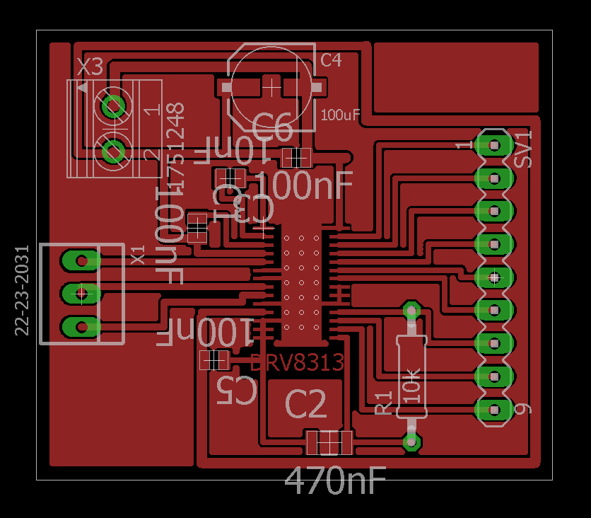

Ich habe mal in Eagle einen DRV8313 erstellt, war mir nicht sicher wie das mit dem Wärmepad funktioniert (HTSSOP). Ich habe einfach wie im Datenblatt die Kupferfläche angepasst, ich hoffe das reicht. Könnte das vielleicht jemand überprüfen, ob das so stimmt? Ist mein erstes Bauteil in Eagle. Das verwendete Datenblatt: http://www.ti.com/lit/ds/symlink/drv8313.pdf Grüsse Sebastian T.
So, ich habe mal ein Layout erstellt, sieht Jemand noch Probleme? Ich bin mir nicht sicher wegen den Löchern für den DRV8313, ob die so im Layout sind? Ich kann irgendwie die Text Size von einigen Bauteilen nicht ändern, habe den Namen mit smash vom Bauteil getrennt und wenn ich den Text auswähle und change size eingebe, dann bleibt die Grösse erhalten, egal was ich auswähle. Grüsse Sebastian T.

Der hat ja anscheinend ein Kühlpad... Wie willst du es ordentlich löten? Falls du nichts ordentliches hast, mach es wie die Chinesen.. Mach ein größeres Loch ins mittelpad so, dass du mit einem normalen Lötkolben und Flussmittel und Lötzinn von unten dich die Platine das EP ordentlich anbinden bzw Loch vollständig mit Lötzinn füllen kannst...
No y. schrieb: > Der hat ja anscheinend ein Kühlpad... Wie willst du es ordentlich löten? > Falls du nichts ordentliches hast, mach es wie die Chinesen.. Mach ein > größeres Loch ins mittelpad so, dass du mit einem normalen Lötkolben und > Flussmittel und Lötzinn von unten dich die Platine das EP ordentlich > anbinden bzw Loch vollständig mit Lötzinn füllen kannst... Ich habe mir auch schon überlegt eine Schicht Wärmeleitpaste anzubringen, würde das evtl gehen? Ja sonst mache ich das so wie von dir vorgeschlagen.
Kann auch gehen. Sofern nicht im Datenblatt steht das Pad muss mit GND verbunden sein.. Nur Lötzinn führt warme besser ab..
Danke dir, ich denke ich werde die Wärmeleitpaste kombinieren mit Lötzinn von Unten durch die Löcher.

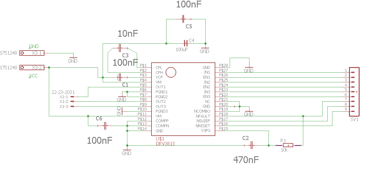

Ich habe das ganze sauber verlötet und mit einem Multimeter ausgemessen, doch leider scheint die Ladungspumpe deaktiviert, sowie die H-Brücken. V3P3 hat 3.3V. Laut Datenblatt ist das der Fall (Seite 14), wenn VM unter 8V ist, doch meine Eingangsspannung liegt bei 12V, die auch am Pin des IC's ankommt. nSleep und nReset haben beide ein High als Eingang (GND mit uC verbunden) und somit sollte alles laufen, doch leider tut es das nicht. Die Schaltung ist genau so im Datenblatt, daher kann es nicht an der liegen. Die Werte der Bauteile stimmen alle auch. Jemand eine Idee? Edit: Was mir noch zusätzlich auffällt, auch wenn ich nSleep auf LOW setzte, ist V3P3 immer noch auf 3.3V, obwohl nach Datenblatt disabled der Fall wäre. Grüsse Sebastian
Bearbeitet durch User
Ich habe noch ein zweites gelötet und genau das gleiche Problem festgestellt. Der nFault Pin gibt mir eine korrekte Funktion an (HIGH) und schaltet auch richtig auf LOW, wenn ich die Spannung unter 8V stelle. Mir fällt einfach nichts gescheites ein, warum die Ladungspumpe trotz nSleep auf HIGH und nReset auf High immer 0.6V unterhalb von VCC liegt. Der Schaltplan ist genau wie im Datenblatt und die Komponenten stimmen auch. Belastet wird das ganze am Ausgang durch einen kleinen BLDC.
