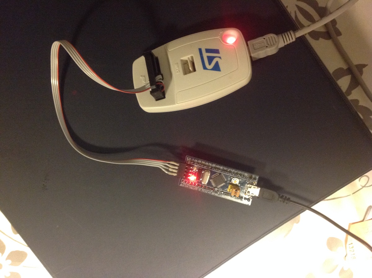

Hi, Ich suche einen günstigen kleinen China ARM und bin auf diesen hier gestossen: https://www.aliexpress.com/item/1pcs-STM32F103C8T6-ARM-STM32-Minimum-System-Development-Board-Module-For-arduino/32583160323.html?spm=2114.01010208.3.63.14Zntl&ws_ab_test=searchweb201556_0,searchweb201602_3_10057_10065_10056_10068_10037_10055_10054_10069_301_10059_10033_10058_10032_418_10073_10017_10070_10060_10061_10052_10062_10053_10050_10051,searchweb201603_7&btsid=de43295c-d001-4a84-84a0-b0e55c30d590 Der sollte doch mit diesem ST-Link V2 programmierbar sein?: https://www.aliexpress.com/item/ST-LINK-V2-ST-LINK-STM8-STM32-programmer-emulator-debugger-Downloader-burner/1439613333.html?spm=2114.01010208.3.29.kHZo35&ws_ab_test=searchweb201556_0,searchweb201602_3_10057_10065_10056_10068_10037_10055_10054_10069_301_10059_10033_10058_10032_418_10073_10017_10070_10060_10061_10052_10062_10053_10050_10051,searchweb201603_7&btsid=e54eda2f-283f-4281-bd20-f65dea15f53d Grüsse Peter
Sollte. Schaut aber nich original aus. Versuch macht kluch ;) kostet ja jetzt nicht die welt. Oder droht insolvenz? :D
Op schrieb: > Sollte. Schaut aber nich original aus. Versuch macht kluch ;) kostet ja > jetzt nicht die welt. Oder droht insolvenz? :D Also mich würden die Versandkosten interessieren. ;-) Das Bauteil aus Link 1 sollte sich programmieren lassen. Ob Link 2 programmieren kann, kann ich nicht sagen.
Läuft! Allerdings ist bei der "Blue pill" meistens der R10 nicht mit 1k5 sondern mit 10k bestückt. Wenn der USB verwendet werden soll muss umbestückt werden. Die USB-Buchse sollte an den 4 Gehäusepins nachgelötet werden.

Danke euch, habe mir jetzt den hier gezogen: https://www.aliexpress.com/item/ST-ST-LINK-V2-CN-ST-LINK-STLINK-STM8-STM32-Emulator-Downloader-Programmer-for-FLASH-ROM/1839866426.html?spm=2114.01010208.3.136.EiCUf8&ws_ab_test=searchweb201556_0,searchweb201602_3_10057_10065_10056_10068_10037_10055_10054_10069_301_10059_10033_10058_10032_418_10073_10017_10070_10060_10061_10052_10062_10053_10050_10051,searchweb201603_7&btsid=0186bdd8-37bb-4403-a6ac-4edee7b668e4 und den ARM von oben. Besser beim Programmer nicht sparen, schon wegen den China Viren Treibern.
Sebastian T. schrieb: > Danke euch, habe mir jetzt den hier gezogen: > > https://www.aliexpress.com/item/ST-ST-LINK-V2-CN-ST-LINK-STLINK-STM8-STM32-Emulator-Downloader-Programmer-for-FLASH-ROM/1839866426.html?spm=2114.01010208.3.136.EiCUf8&ws_ab_test=searchweb201556_0,searchweb201602_3_10057_10065_10056_10068_10037_10055_10054_10069_301_10059_10033_10058_10032_418_10073_10017_10070_10060_10061_10052_10062_10053_10050_10051,searchweb201603_7&btsid=0186bdd8-37bb-4403-a6ac-4edee7b668e4 > > und den ARM von oben. Besser beim Programmer nicht sparen, schon wegen > den China Viren Treibern. Braucht man da einen Treiber? Und wenn ja, warum dann nicht den offiziellen von STM? Ich habe hier zwei ST-Link V2 vom Chinamann in USB-Stick Bauform vorliegen. Die tun sowohl für STM8 (SWIM) als auch für STM32 (SWD). Und man kann die Firmware mit dem offiziellen Firmware-Upgrade-Tool von STM upgraden. Funktioniert und ist im Fall eines Totalschadens kein großer Verlust. Was will man mehr? Und wer mag, kann ein BMP drauf flashen.
C. W. schrieb: > Läuft! Allerdings ist bei der "Blue pill" meistens der R10 nicht mit 1k5 > sondern mit 10k bestückt. Wenn der USB verwendet werden soll muss > umbestückt werden. Die USB-Buchse sollte an den 4 Gehäusepins > nachgelötet werden. Man kann natürlich statt umzubstücken auch einfach 1.8k parallel reinbruzzeln. Nicht schön aber es funktioniert. Was allerdings ohne größere Modifikationen nicht geht ist einen DFU Bootloader zu flashen und das Ding trotzdem noch als USB Device zu nutzen, weil da die Möglichkeit fehlt eine Neuenumeration für den USB auszulösen. Axel S. schrieb: > Ich habe hier zwei ST-Link V2 vom Chinamann in USB-Stick Bauform > vorliegen. Die tun sowohl für STM8 (SWIM) als auch für STM32 (SWD). Und > man kann die Firmware mit dem offiziellen Firmware-Upgrade-Tool von STM > upgraden. Funktioniert und ist im Fall eines Totalschadens kein großer > Verlust. Was will man mehr? Und wer mag, kann ein BMP drauf flashen. Habe gestern Abend erst die BMP Firmware auf so ein Ding geflasht und das Teil geht wirklich ab wie Schmidts Katz :D Im single stepping rennt das Teil quasi mit der Rate der Tastaturanschläge pro Sekunde durch. Hier noch der Artikel von Uwe Bonnes: https://embdev.net/articles/STM_Discovery_as_Black_Magic_Probe
