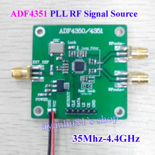

Wer ist im Besitz des ADF4351, welches in Ebay ( siehe Anhang )
angeboten wird.
Da ich eine Baugruppe am entwerfen bin, welche die Ansteuerung
übernimmt, und in welcher genau dieses Modul verwendet werden soll,
benötige ich die genauen Abmessungen und Lage der Schnittstellen, sowohl
die HF als auch die Controllerschittstelle.
Am Ausgang folgt bei mir noch ein Nachverstärker um auf 13dbm Pegel zu
kommen, ein HF Relais und ein Teiler /264 für externe Zwecke
Ich habe vor fast 2 Monaten ein Modul bestellt, warte aber immer noch
drauf. Ich möchte aber mit dem routen der Platine weiterkommen, so das
ich bei Erhalt der bestellten Baugruppe sofort weitermachen kann.
Wer kann helfen.
PS Man kann mir dann sicherlich auch zu der Qualität des Signales was
sagen. Ich beabsichtige dieses Modul im Frequenzbereich 1900-3400 MHz zu
betreiben.

von Ralph B. (rberres)
Hallo Uwe
Erst mal vielen Dank für deine Hilfsbereitschaft.
Der Helmut Lenzen hier aus dem Forum hat bereits ein
Mikrokontrollerboard für mich entworfen, das entsprechende Programm
geschrieben, und mir das Schaltbild übermittelt.
Sobald ich das Modul habe werde ich es ausprobieren.
Ich wollte mit Hilfe einer analogen Spannung von 0-5V eine Frequenz im
Frequenzbereich 1900 MHz bis 3400MHz in 100KHz Schritten erzeugen
lassen, welche möglichst wenig Phasenrauschen besitzt.
Teilweise habe ich die Mikrocontrollerplatine schon fertig geroutet (
Bis auf die digitale Schnittstelle zum ADF Modul. Damit ich am Layout
weiter machen kann würde ich jetzt die genaue Abmessung von dem Modul
benötigen und die genaue Lage der Verbindungen in die Außenwelt.
Ich hatte gehofft, das hier im Forum jemand bereits das Modul besitzt
und mir weiter helfen kann.
Eingesetzt soll die Baugruppe übrigens in einen Swob5 um damit dann
schmale Filter mit kleiner 10KHz Bandbreite wobbeln zu können.
Ralph Berres

von Arduinoquäler (Gast)
> sagen.
Steht im Datenblatt auf Seite 4.
(NOISE CHARACTERISTICS
VCO Phase Noise Performance)
Diese Werte sind auch gut erreichbar solange du nicht den ADF4351
mit irgendeiner miesen Referenz fütterst. Die Stromversorgung
sollte natürlich auch das Signal nicht versauen.
Hinzu kommt dass bei sehr niedriger gewählter Phasendetektor-
Frequenz wohl das Phasenrauschen irgendwann sehr schlecht wird.
Was zum Problem wird wenn man sehr feinauflösende Frequenzschritte
haben möchte. Denn obwohl wir es mit einem Fraktional-Synthesizer
zu tun haben kann er nicht beliebig fein (z.B. in 1Hz Schritten)
auflösen und man muss die Phasendetektor-Frequenz "drücken".
Uwe S. schrieb:
Naja ich will in 100KHz Schritten abstimmen.
Ich weis nicht wie ich das Phasenrauschen bei vermutlich 200KHz
Loopfilterbandbreite einschätzen soll, wenn ich damit nachher 3KHz
breite Filter wobbeln will. Wobei nicht der ADF4351 gewobbelt wird
sondern ein VCXO welches bei 100MHz schwingt, verzwanzigfacht wird und
dessen Frequenz mit den 1900MHz-3500MHz gemischt wird.
Ich bin wie schon geschrieben dabei einen Swob5 am umbauen.
Besitzt du dieses abgebildete Modul aus China?
Da ich mit meinen Platinenlayout zur Ansteuerung des Moduls nicht weiter
machen kann, weil ich die genauen Abmessungen des Modules und die genaue
Lage der Schnittstellen nicht kenne, würde ich mich freuen wenn mir hier
aus dem Forum mit diesen Daten weiter helfen könnte.
Ralph Berres
Hängt hauptsächlich an der Qualität deines Referenzoszillators.
Ralph B. schrieb:
> nicht der ADF4351 gewobbelt wird sondern ein VCXO
Ich habe das nie gemacht, habe etwas Probleme mir vorzustellen
dass der sich schnell abstimmen lässt, aber ich weiss es nicht.
Vor allem wird er sich nur sehr wenig (Quarz) verstimmen lassen.
Zu wenig? VCXOs sind dazu gebaut um sich an ein Frequenznormal
zu hängen um deren Frequenzgenauigkeit wiederzugeben.
Nein ich baue mir mein eigenes.
Ja ich habe mitgelesen.
Kann ich leider nicht helfen.
Überschlagsweise so:
Das Phasenrauschen des ADF4351 ist im worst case (4.4GHz)
mit 83 dBc (10KHz) bzw 110dBc (100KHz) angegeben. Um dies zu
erreichen muss die Referenz das mindestens gleiche (etwas
bessere) Phasenrauschen bezogen auf die Nennfrequenz (4.4GHz)
liefern.
Ein 100Mhz Oszillator als Referenz wird also virtuell um
den Faktor 44 "hochvervielfacht", damit auch sein Phasenrauschen.
Unter Vernachlässigung des Beitrags des Phasendetektors muss also
die Referenz um mindestens den Faktor 20*log(44) = 33dB besser
sein als das Phasenrauschen des ADF4351.
Wären also grob 120dBc @10KHz inklusive Reserve. Für einen
Quarzoszillator bei 100 MHz ist das leicht erreichbar wenn es
nicht gerade ein billiger TTL Taktoszillaor ist. Bei 2200MHz
entschärft sich die Forderung um 6dB.
von W.S. (Gast)
Ralph B. schrieb:
> Wer kann helfen.
Du dir selbst. Bau dir deinen eigenen Modul. Was ich da auf dem Bild
gesehen habe, sind schnöde einseitige Ausgänge. Sowas kommt immer
schlecht, weil eben asymmetrisch. Schalte lieber an die beiden
jeweiligen Ausgänge einen Balun. Sowas gibt's bei Minicircuits als
kleiner ca. 4x4 mm großer SMD, sogar sehr breitbandig, ich kommen jezt
bloß nicht auf den Namen, ETC13 oder so ähnlich. Auf diese Weise hast du
nicht nur doppelten Ausgangspegel, sondern auch deutlich weniger
HF-Dröhnung auf der Versorgung. Das erleichtert die Vcc Filterung. Wehe,
wenn sich dort die HF breitmacht, das stört deinen µC an den
unerwartetsten Stellen.
Nochwas: wo kriegst du  "ein Teiler /264" denn her? Teil von Hittite
etwa?
W.S.
Das Konzept ist folgendes
Ein Axtal VCXO 100MHz welches sich um +-50KHz ziehen lässt ( den besitze
ich schon ) wird verzwanzigfacht und durch ein dreikreisiges
Helikelfilter
auf einen Mischer gegeben ( 2 GHz +-1MHz )
Der zweite Zweig ist der ADF4351 welche eine Festfrequenz im 100KHz
Raster liefert, welche zwischen 1900 MHz und 3500MHz abstimmen lässt.
( Benutzt wird 2-3,4GHZ ) Dieses Signal geht auf den zweiten Eingang des
Mischers.
Die Differenzfrequenz wird verstärkt und gefiltert ( Grenzfrequenz
1,4GHz ) auf den Ausgang gegeben.
Gewobbelt wird der 100MHz VCXO. Der ADF4351 wird nur in
Schmalbandwobbeln mit Wobbelhub < 2MHz verwendet. Für breitere
Wobbelhübe wird statt dem ADF4351 ein Yig-Oszillator benutzt , der dann
auch gewobbelt wird.
Wenn ich in Stellung Schmalbandwobbeln statt den ADF4351 einen SMHU
Signalgenerator benutze dann funktioniert das auch schon sehr gut.
Ich habe das an einen 10KHz breiten 8poligen 10,7MHz Quarzfilter
getestet.
Meine Befürchtung ist momentan noch das das Phasenrauschen des ADF4351
doch zu schlecht ist.
Das vermag ich noch nicht einzuschätzen.
Ralph
W.S. schrieb:
> Wehe, wenn sich dort die HF breitmacht, das stört deinen µC an den
Voll der Käse.
Wie soll ein herumvagabundierendes Signal auf Versorgung
oder Steuerleitungen, das vielleich -40dBm hat, auf einen
Mikrocontroller auswirken? Das muss mir erst mal jemand
erklären.
HF-Entkopplung macht man vor Ort, mit Pi/T-Gliedern aus
Ferriten und Kondensatoren, da bleibt seeeehr wenig übrig.
Symmetrische Auskopplung völlig unnötig.
> etwa?
Paron habe mich verschrieben Teiler durch 256
Ist ein UPB1505
Ich habe keine Möglichkeit Ics welche auf der Unterseite eine
Massefläche benutzt vernünftig aufzulöten. Deswegen habe ich ein
fertiges Modul benutzt.
Ralph

Ich habe jetzt außer dem Modul aus China jetzt dieses Modul noch
bestellt.
https://www.sv1afn.com/adf4351m.html
Es scheint wesentlich kompakter zu sein. Hat aber keinen Spannungsregler
und auch keinen 10MHz Oszillator an Board
Ralph

von W.S. (Gast)
Ralph B. schrieb:
> Ich werde dir berichten sobald ich das Modul habe, ob deine
> Befürchtungen sich bewahrheiten.
Ja, mach mal. Ich hatte vor Jahren mir mal so einen Modul aufgebaut und
dort aus Unwissenheit auch nur asymmetrisch ausgekoppelt. Auf einer
zweiten LP hatte ich nen µC, LCD und Bedienelemente.
Das funktionierte recht gut, aber bei einigen Frequenzen fror der µC ein
oder kam in Dauer-Reset oder zeigte nach ein paar Sekunden völlig
hirnrissige Frequenzeinstellung auf dem Display an.
Das hing sowohl von der gerade gewählten Frequenz als auch von
angeschlossener Last und Kabel ab (alles über SMA am LP-Rand) - eben
Resonanzen.
Später hatte ich dann meinen Breitband-Wobbler gebaut, dort alles
symmetrisch gehalten und der µC, der direkt auf der LP sitzt, wird nicht
im geringsten gestört. Mein Prinzip ist grob ähnlich wie deines, aber
ich verwende zwei ADF, einen 4350 und einen (46xx?, hab's nicht
auswendig gelernt), dazwischen einen FET-Mischer von Peregrine,
anschließend Tiefpass < 2 GHz. Der ganze HF-Trakt ist wie gesagt
symmetrisch bis hinter den Mischerausgang.
Mir geht es ein bissel auf den Zeiger, wenn jemand aus schierer Neigung
zum Nichtgeltenlassenwollen meint, daß Störungen nur per Zehntel am
Quarz oder so auftreten könnten. Für die hier gehandelten Frequenzen
sind alle Leiterzüge auf Leiterplatten schlichtweg Resonanzkreise und
die Signale kommen mit rund 10 dBm heraus. Das ist kein Pappenstiel! Da
gibt's nen Unterschied zwischen Theoretisieren ("Ich kann mir NICHT
vorstellen daß..") und der schnöden Praxis.
