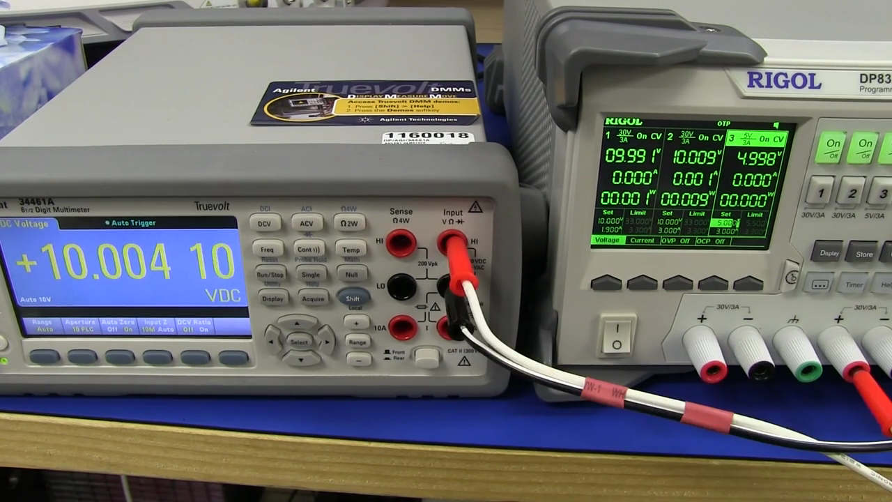

John schrieb: > Warum sollten die "etwas anderes" anzeigen? Ja, das würde ich auch gerne wissen. Scheinbar benutzt Rigol eine andere Quelle. Sowohl das Netzteil DP832 als auch das DM3058E zeigen das gleiche an. Wenn ich mich recht erinnere 0,03DCV-0,05DCV weniger. John schrieb: > Hast Du eine Quelle für Deine Behauptung? Vor ein paar Monaten hatten wir schon so eine Diskussion. Da habe ich ein paar Geräte verglichen. Ich war einfach nur neugierig. Gemessen habe ich 4-5 Bereiche... 3,3V-4V-5V-10V und 12V. Das gleiche gilt bei Strom im 10-250mA Bereich. Rigol zeigt immer etwas weniger an. Konstant. Ich wollte nur wissen wie weit die Geräte abweichen und war sehr überrascht, das Voltkraft und PeakTech so genau arbeiten. Ich habe allerdingst nur 6-7 Geräte verglichen. Einen Hameg habe ich zB nicht. EDIT: Ich habe für dich gerade noch ein TEMNA PSU verglichen. Zeigt um ca. 0,005V-0,05V mehr an. Für 100 EUR super Leistung. Finde ich. @Johannes Hast du mir damals das Keithley 7510 empfohlen? Falls ja, Danke. Freundliche Grüße, Richard
Bearbeitet durch User
Richard B. schrieb: > Sowohl das Netzteil DP832 als auch das DM3058E zeigen das gleiche an. > Wenn ich mich recht erinnere 0,03DCV-0,05DCV weniger. Ich habe ein DP832A und ein DM3051 von Rigol. Zum vergleich ein altes Fluke und ein billiges PeakTech. Dass die Rigol Geräte generell 30…50mV zu wenig anzeigen kann ich absolut nicht bestätigen. Dave vergleicht in diesem Video die Anzeige von einem Rigol DP832 mit einem Agilent 34461A: https://www.youtube.com/watch?v=IaWgF1SORkk Kanal 1: DP832: 9,991 V 34461A: 9,9988 V Kanal 2 (Bild): DP832: 10,009 V 34461A: 10,0041 V Kanal 3: DP832: 4.998 V 34461A: 4,9988 V Strommessung: Auf allen drei Kanälen eine Abweichung von nur einem "least significant digit".
Ja, du hast recht, das waren wohl 3mV-5mV. Ich habe es nochmal geschaut. Rigol DP832: Eingestellt: 10V. Am Ausgang zeigt er: 10,005V Gemessen habe ich: Rigol: 10.0088 Voltkraft: 10.010 Fluke: 10.011 Fluke: 10.0114 Keysight: 10.0114 Keithley: 10.0114 Was ich damals aufgeschrieben habe, finde ich nicht mehr.
