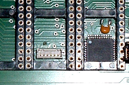

Marcus H. schrieb: > In der Masse kostenlos, aber etwas platzhungrig Hab ich auch schon gesehen - Idee gut, Ausführung weniger. Mein 6poliger JTAG-Stecker (Bild) braucht nur einen Bruchteil des Platzes (weniger als 10 x 4 mm), das muss man abwägen. Georg
Georg schrieb: > Marcus H. schrieb: >> In der Masse kostenlos, aber etwas platzhungrig > > Hab ich auch schon gesehen - Idee gut, Ausführung weniger. Mein 6poliger > JTAG-Stecker (Bild) braucht nur einen Bruchteil des Platzes (weniger als > 10 x 4 mm), das muss man abwägen. > > Georg Wiegt nix, kost nix in der Serie und ist rüttel-schüttel-fest. Beispiel: diese Platine hat die große Ausführung eines 6er-TagConnect: http://www.harerod.de/applications_ger.html#allTimer Die kleinere Variante kommt ohne die 4 Haltebohrungen zurecht. In der Massenfertigung kann ein der TagConnect durch LP-spezifische Nadeladapter ersetzt werden.
