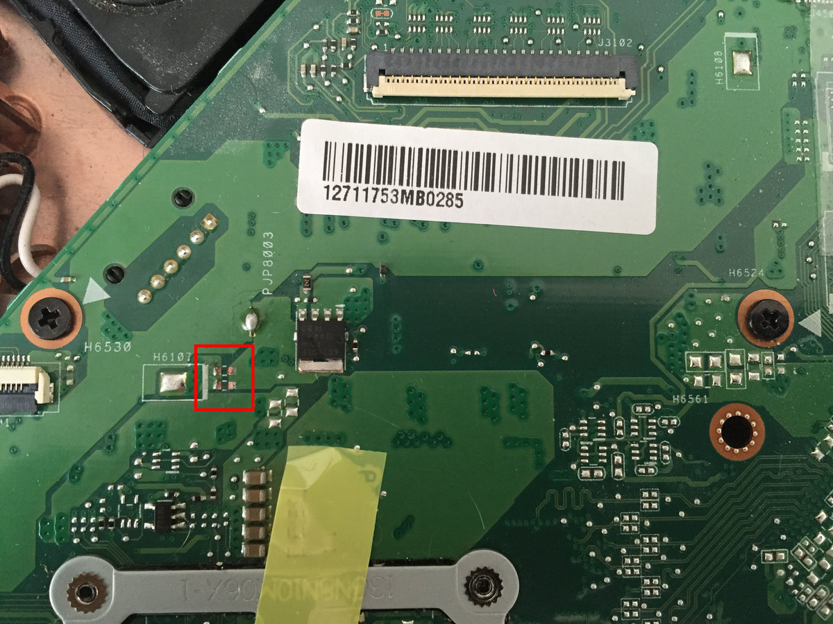

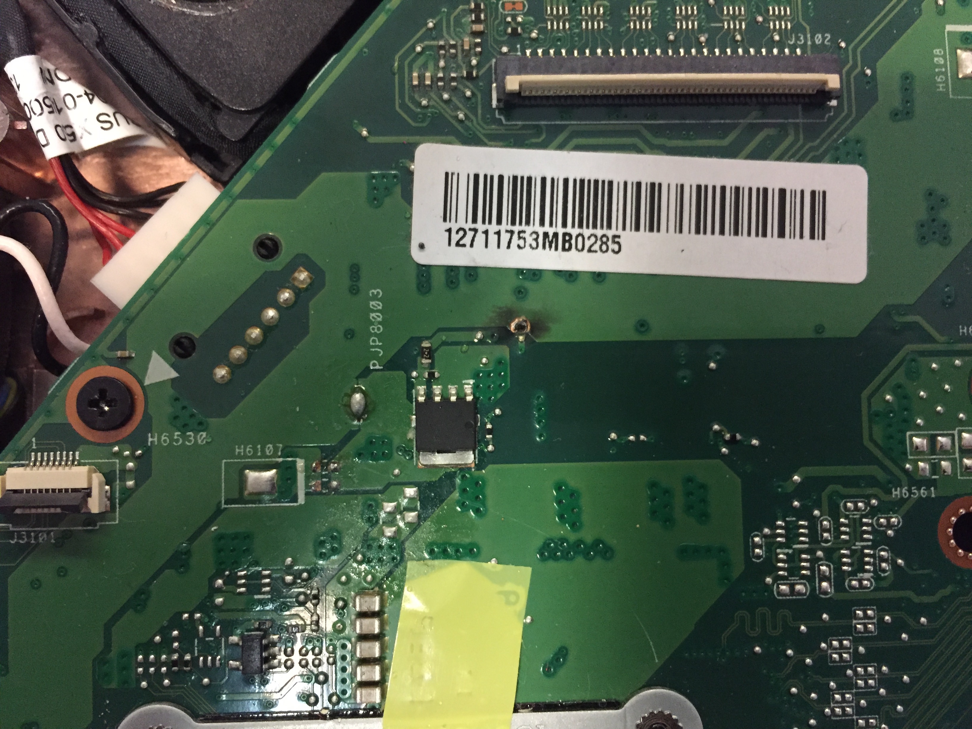

Hallo Leute, ich wollte bei einem Laptop die Buchse für den Netzstecker tauschen, bin dabei dummerweise mit einem Schraubendreher abgerutscht und habe zwei SMD-Bauteile vom Mainboard abgerissen. Das Laptop startet mit eingelegtem Akku noch, es lässt sich ganz normal benutzen, allerdings kann man den Akku nicht mehr laden bzw. das Ladegerät wird nicht mehr erkannt. Die Pads sind noch vorhanden, die Bauteile an sich sind allerdings etwas beschädigt, deshalb würde ich gerne neue einlöten. Ich gehe aufgrund der Farbe der Bauteile (beige, siehe Foto) und dem, was ich so im Internet gelesen habe, stark davon aus, dass es sich um Kondensatoren handelt. Jetzt bin ich mir aber unsicher, welche Kapazität die haben (und ob eine unterschiedliche Kapazität wirklich einen großen Unterschied macht..?) und würde deshalb gerne wissen wie und ob man das Herausfinden kann. Spannung habe ich zwischen den jeweiligen Pads gemessen, wenn der Akku drin ist liegen ca. 14,4V an, also genau die Akkuspannung. Reicht es wenn ich einen 16V Kondensator nehme oder sollten es 25V sein? Die Baugröße ist 0603, also 1,6*0,8mm. Fotos sind angehängt, hoffentlich kann man etwas erkennen. Falls noch weitere Infos benötigt werden, einfach bescheid geben; ich bin über jede Hilfe dankbar! Vielen Dank schon mal und liebe Grüße!
was steht auf dem ic rechts daneben drauf? kannst du ein foto machen, auf dem man den aufdruck des ics lesen kann? anhand des datenblattes lässt sich schnell rausfinden, welche kapazität hier empfohlen wird. generell: keramikkondensatoren haben deutlich weniger kapazität, wenn man sie bis zur zul. spannung auflädt. deswegen: immer die max. verfügbare spannungsfestigkeit für das jeweilige package nehmen. 25V oder 50V kostet meist nur vernachlässigbar mehr.

Joe F. schrieb: > was steht auf dem ic rechts daneben drauf? Sieht mir nach einem Leistungs Mosfet aus der Belegung nach. Ich vermute, das auf der anderen Seite der Platine eine Speicherdrossel sitzt, die von dem Dings getaktet wird. Die fehlenden C werden also vor dem Schaltregler sein. An der Kühlfahne sollte Drain liegen, die drei gegenüberliegenden Kontakte sind Source, der letzte Pin dann Gate. Die C blocken ab und sind vermutlich zwei verschiedene, z.B. 10nF und 100nF. Theoretisch sollte das NB aber auch ohne die C tun. Da ist wohl noch was anderes im Argen.
Ah, sorry, ich hatte dich falsch verstanden. Auf dem IC neben steht H6107. Das Notebook funktioniert ja auch, nur der Akku lässt sich nicht laden. Das müsste doch an den fehlenden Kondensatoren liegen, oder? LG
HildeK schrieb: > Mit hoher Wahrscheinlichkeit sind das zwei gleiche Kondensatoren. Warum sollte dann der eine beige und der andere schwarz sein? Wenn die gleich wären, sähen sie auch gleich aus (falls die schwarze Färbung nicht ein Produkt von irgendwelcher Rumbraterei ist). passibe schrieb: > Reicht es > wenn ich einen 16V Kondensator nehme oder sollten es 25V sein? IMHO auf jeden Fall 25V.
Matthias S. schrieb: > Sieht mir nach einem Leistungs Mosfet aus der Belegung nach. Ich > vermute, das auf der anderen Seite der Platine eine Speicherdrossel > sitzt, die von dem Dings getaktet wird. Die fehlenden C werden also vor > dem Schaltregler sein. Denke ich auch. Es könnte der Bootstrap Kondensator sein. TO: diese Seite des PCB ist ja nur spärlich mit Bauteilen bestückt. Was ist denn auf der anderen Seite, genau gegenüber von dem Bereich mit den abgerissenen Kondensatoren?
passibe schrieb: > Fotos sind angehängt, hoffentlich kann man etwas erkennen. Falls noch > weitere Infos benötigt werden, einfach bescheid geben; ich bin über jede > Hilfe dankbar! Was hat denn der 4poler da für einen Aufdruck? Anscheinend sind die beiden Bauteile da angeschlossen. Könnte ein DC/DC-Wandler sein. Die Gerätehersteller übernehmen meist die Applikation des Halbleiterherstellers.
Vielen Dank nochmals für die Antworten. Ich bin mittlerweile wieder zu Hause hier also weitere Infos: Cyborg schrieb: > Was hat denn der 4poler da für einen Aufdruck? > Anscheinend sind die beiden Bauteile da angeschlossen. Habe gerade nachgeschaut, in der ersten Zeile steht "6030DLB". Ist lt. Google ein MOFSET, ich konnte auf die Schnelle jetzt aber kein Datasheet finden, ich setz mich gleich noch mal dran und such danach. Sorry an Joe (easylife) ich hatte dich vorhin missverstanden und nicht ganz gecheckt welchen IC du gemeint hast, aber das ist wahrscheinlich jetzt der. Joe F. schrieb: > TO: diese Seite des PCB ist ja nur spärlich mit Bauteilen bestückt. Ich bau' das Mainboard gleich mal aus, dann kann ich Bilder von der anderen Seite posten. LG
Okay habe ein Datasheet. http://www.nxp.com/documents/data_sheet/PSMN1R6-30BL.pdf Wo genau finde ich jetzt Infos zur Kapazität?
passibe schrieb: > Okay habe ein Datasheet. > http://www.nxp.com/documents/data_sheet/PSMN1R6-30BL.pdf > > Wo genau finde ich jetzt Infos zur Kapazität? Das ist das falsche Bauteil!

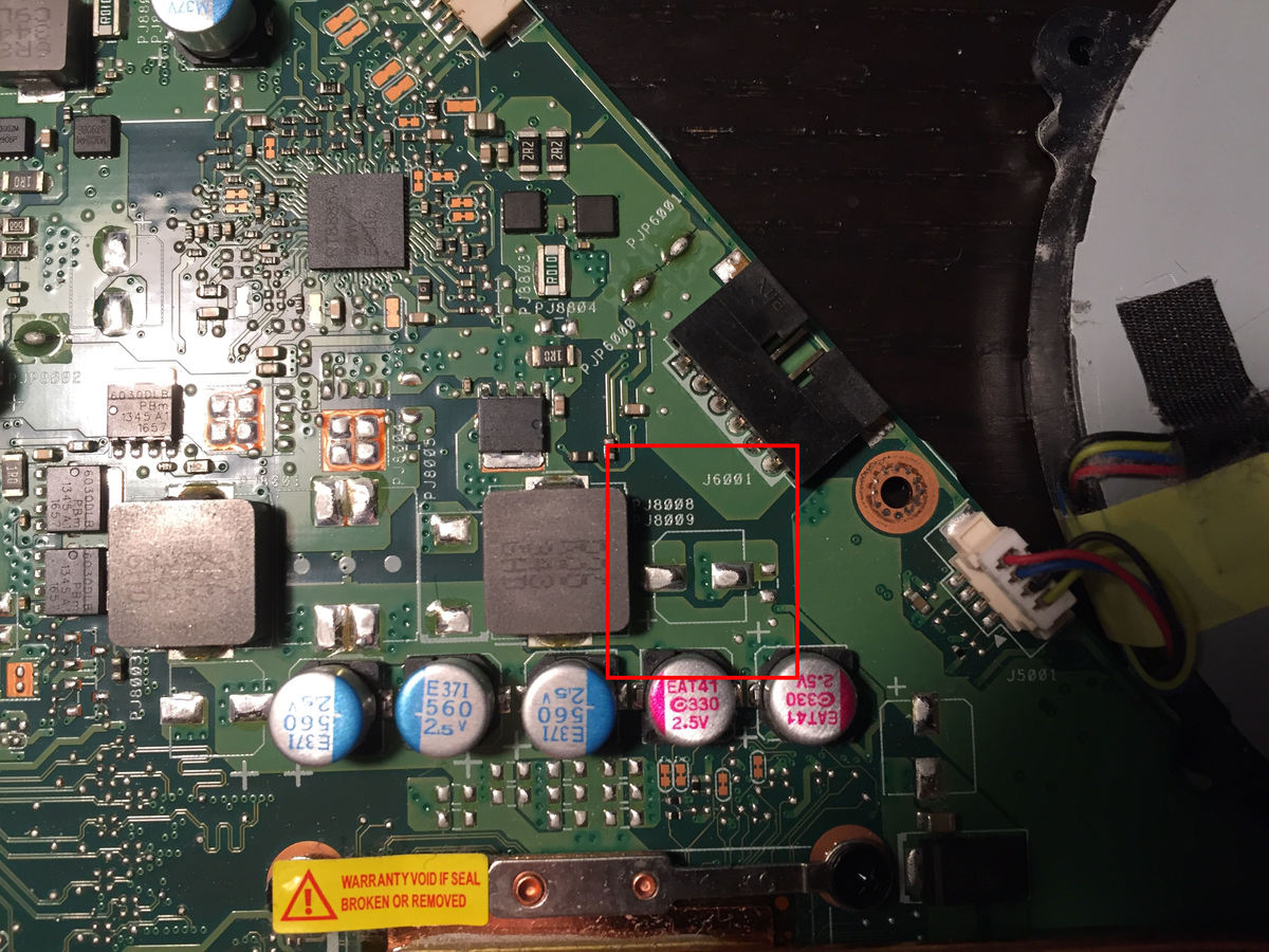

So, hier nun ein Bild von der Rückseite. Die rausgerissenen Kondensatoren müssten sich dort befinden, wo das Rechteck eingezeichnet ist. Die vom ein wenig vom Schatten verdeckte Beschriftung ist: PJ8008 PJ8009 Aus dem Datasheet bin ich nur bedingt schlauer geworden, es gibt drei Kapazitäts-Werte (siehe S. 6 unten) input capacitance = 12493 pF output capacitance = 2486 pF reverse transfer capacitance = 1034 pF Bringen mir die Werte irgendwas?

Der MosFET ist (inzwischen) relativ uninteressant. Dass es einer sein muss hat Matthias Sch. ja schon geschrieben, die Pinbelegung passt. Interessanter ist die Rückseite, da ist ein Richtek Controller zu sehen, wenn ich es richtig lese ist der mit RT8885A beschriftet, zu genau diesem finde ich aber kein Datenblatt. Es gibt aber einen vermutlich sehr ähnlichen: http://www.richtek.com/assets/product_file/RT8888D/DS8888D-00.pdf In der Beispielapplikation ist genau an dem Punkt (zwischen den beiden FETs und an einem Ende der Speicherdrossel) der Bootstrap Kondensator angeschlossen. Im Datenblatt werden 100nF vorgeschlagen. Ich vermute nach wie vor, dass es sich bei diesen Kondensatoren um den Bootstrap Kondensator handelt. Wenn der fehlt startet der Regler auch nicht. Bei dir sind es 2 parallel geschaltete Kondensatoren, vermutlich um die Ströme pro Kondensator geringer zu halten. Ich würde es einfach mal mit 2x 47nF/50V ausprobieren.

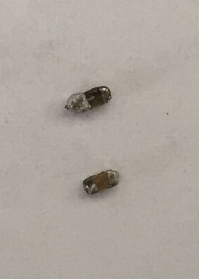

Versuch es doch wenigstens mal, die Teile auszumessen! Herrgott noch mal, was ist denn daran so unmöglich? Sag ja nicht, du hast kein MM! Und wie zerstört? Mindestens sind sie nicht zerbrochen. Eines sieht braun, das andere schwarz. Mach sie erst mal richtig sauber. Ich hätte sie erst mal, so wie sie sind, wieder eingelötet. Mehr als nicht gehen, kann es ja nicht.

Oder auch nicht. Die abgebildeten SMD sehen nicht so aus, wie wenn sie von der Kupferlage abgerissen sind. Die kugeligen Zinnpads sehen komisch aus. Evtl. sind das nicht die originalen SMD. Ich habe da schon manches erlebt. Was mir Leute erzählt haben.
Naja, sieht mir schon danach aus, als seien die Kontakte vom Kondensator abgeplazt und die bräunlichen Reste kleben noch auf den Pads. Aber bestellen ist ja auch albern. Schick mit mal deine Adresse per PM, ich lege dir morgen 10 Stck vom Gurt in die Post. Eine gute Tat pro Woche ist drin.
Bearbeitet durch User
Also, wenn die Kupferfläche glatt ist, sollten die Gegenflächen auch so aussehen. Bei mechanischen Abriss. Irgendwas stimmt hier nicht.
Als Forensiker oder Urologe würde ich da auch Fragen stellen. Als Elektroniker gehe ich davon aus TO hat versucht die abgerissenen Kondensatoren neu zu verzinnen - mit negativem Erfolg mangels metallischer Kontaktfläche... ;-)

Na, da haben wir doch die Speicherdrossel. Die beiden MOSFet, einer auf der Ober-, der andere auf der Unterseite, bilden eine Gegentakt Endstufe und steuern die dicke graue Speicherdrossel an. Am Eingang der Drossel also Rechteck, am Ausgeng der Drossel steht dann die geregelte Spannung. Jetzt die schlechte Nachricht. Du solltest zwar die beiden Kondensatoren ersetzen, aber ich vermute mal, das damit dein Ladeproblem nicht gelöst ist. Wenn du Spass daran hast, kannst du ja auch den Elko, den sich die Jungs gespart haben, auf der Unterseite nachrüsten.
So, ich habs mir auch nochmal genauer angeguckt, und auch noch eine passendere Beispielschaltung für den RT8885 gefunden. Matthias Sch. liegt ganz richtig, diese Kondensatoren fehlen zwar, ein Ersatz wird aber vermutlich nichts bringen. Der FET auf der Seite der abgerissenen Kondensatoren ist der high-side FET, der auf der Seite des RT8885 ist der low-side FET. Der Bootstrap Kondensator muss ein anderer sein. Diese Kondensatoren scheinen eher für die Filterung der Eingangsspannung gedacht gewesen zu sein, genauso wie der weggelassene Elko neben der Speicherdrossel, denn beide sind mit dem Drain des high-side FETs verbunden. Die Insel auf der anderen Seite müsste GND sein. Wenn diese beiden Kondensatoren fehlen ist es zwar nicht schön, der Regler funktioniert aber trotzdem. Es handelt sich auch um den Regler für CPU Versorgung, also nicht um den Akku Laderegler. Der Fehler muss irgendwo anders liegen. Vielleicht hast du einen Stecker abgezogen und vergessen wieder anzuschließen (z.B. Temperatursensor des Akkus o.ä.)?

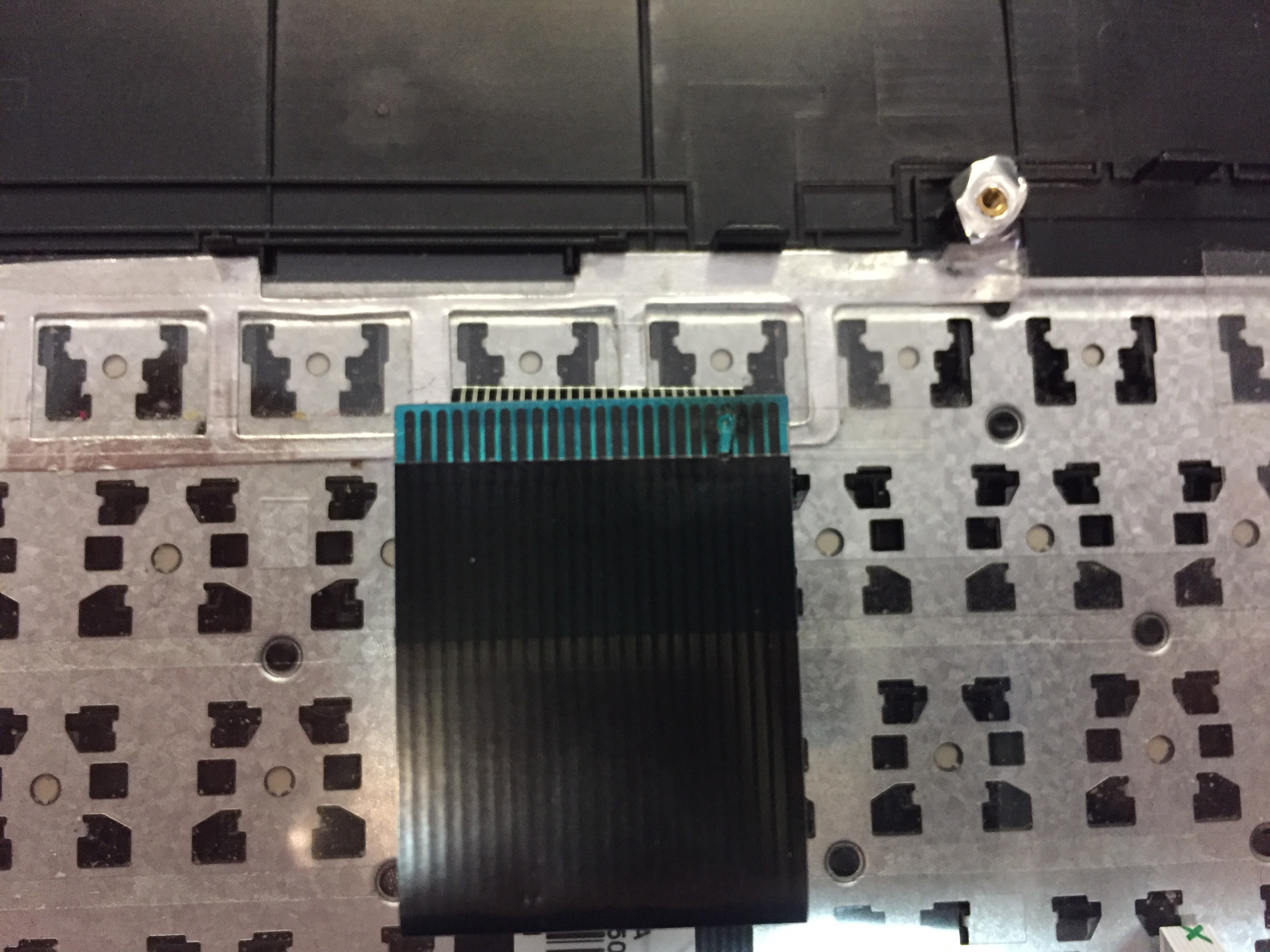

So nochmals danke für eure Antworten, komme leider erst jetzt dazu hier zu posten. Ich habe nochmal nachgeschaut und herausgefunden, dass tatsächlich nicht die Buchse, sondern der Stecker am Netzteil den Wackelkontakt hatte. Habe dann den Stecker vom Netzteil abgetrennt und direkt mit dem Mainboard bzw. mit dem Kabel verbunden, so weit so gut. Habe dann die Tastatur wieder angesteckt und draufgemacht um dann das Laptop zu starten, hat auch alles funktioniert, dann ist mir aber aufgefallen, dass einige Tasten auf der Tastatur nicht mehr funktionieren. Dachte dann, dass vielleicht der Stecker nicht richtig sitzt, und habe nochmal die Tastatur abgemacht und dabei das auf den beiden Bildern festgestellt: Irgend ein Bauteil auf dem MB ist durchgeschmort, dabei wurde auch das Flexkabel erwischt, das ebenfalls angeschmolzen ist. Ist da noch Hoffnung für a) das Flexkabel und b) das Mainboard an sich? Das Laptop startet noch ordnungsgemäß. Die Kondensatoren waren noch nicht angekommen, deshalb konnte sie noch nicht einbauen. Danke Joe für das nette Angebot, aber ich musste sowieso noch andere Sachen bestellen.. Danke weiterhin, LG
passibe schrieb: > Irgend ein Bauteil auf dem MB ist durchgeschmort, dabei wurde auch das > Flexkabel erwischt, das ebenfalls angeschmolzen ist. Dass ein Bauteil auf dem MB heiss wurde ist aber nur eine Vermutung von dir, oder siehst du auch ein entsprechendes Bauteil? Ich vermute ja eher, du hast an dem Flexkabel rumgemacht, während noch Strom drauf war. Es reicht nicht den Laptop nur auszuschalten. Solange die Batterie angeschlossen ist, kann z.B. die Tastatur noch Strom bekommen (z.B. für die Einschalttaste). Und dabei ist dann GND und VCC auf dem Kabelkontakt zusammengekommen, und hat den Kontakt weggebraten. Wenn du Glück hast, reicht ein Austausch dieses Kabels... Irgendwie scheint mir aber, es ist kaum lohnenswert, diesen Laptop noch zu retten, da scheint ja schon so einiges kaputt zu sein...
