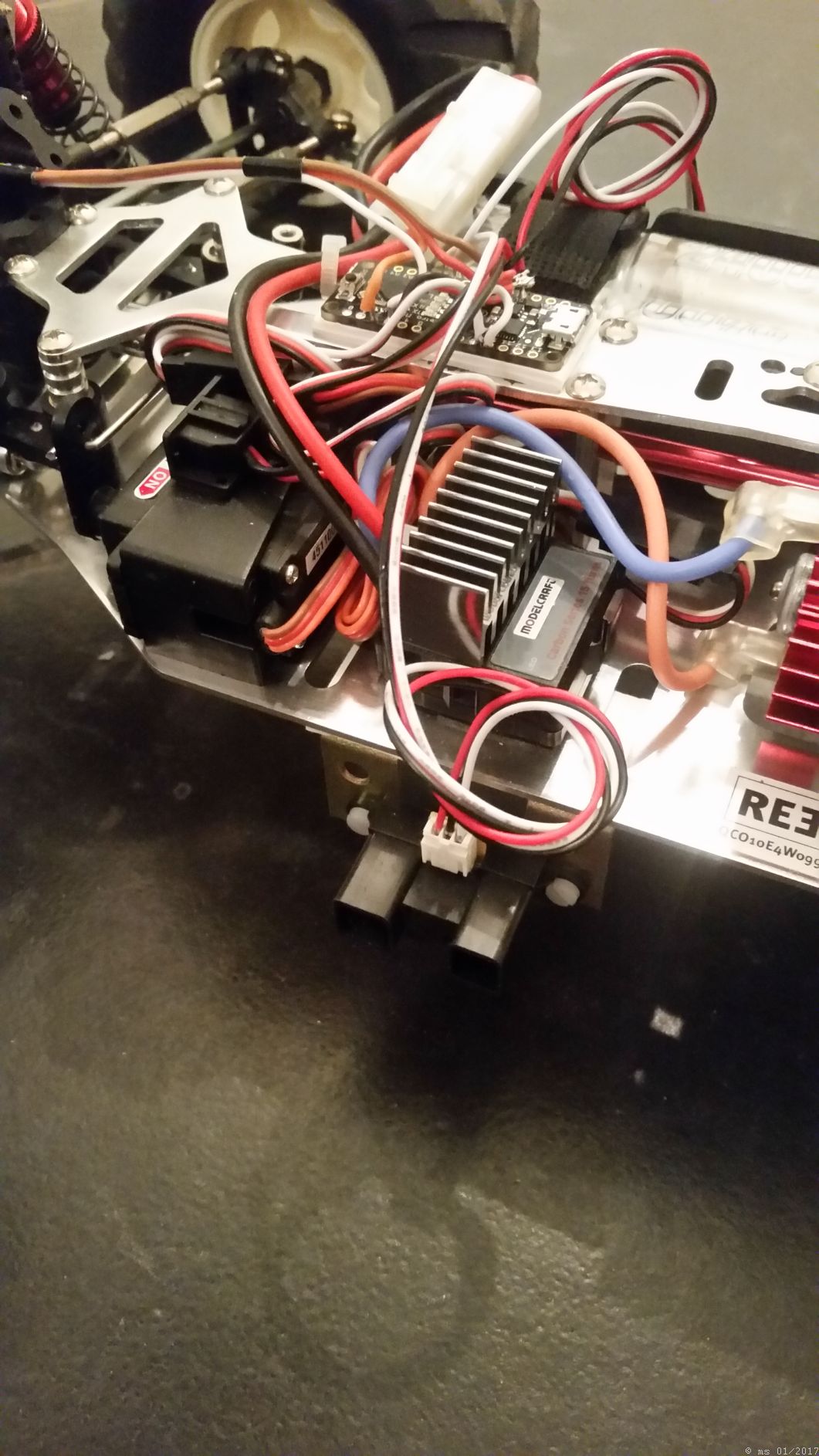

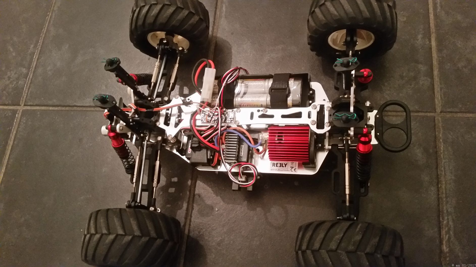

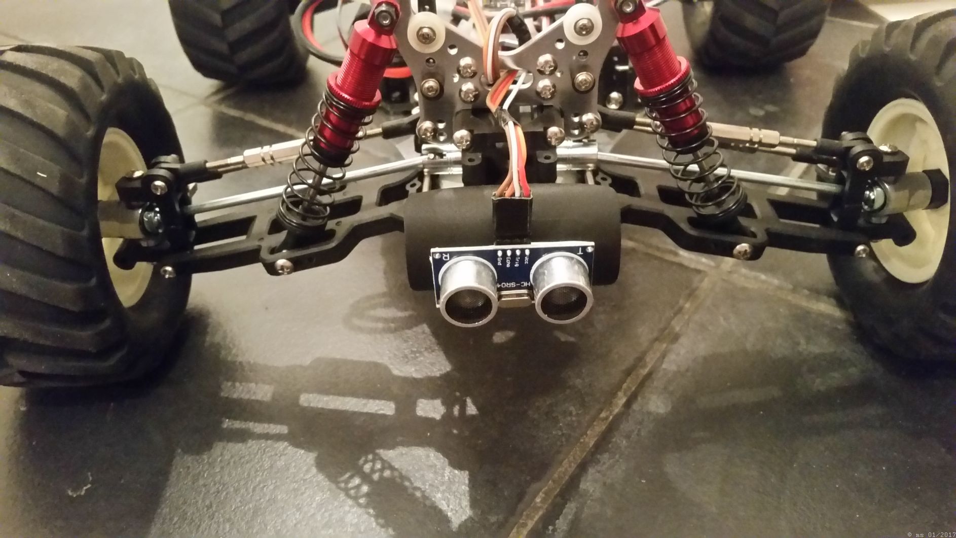

Hallo und guten Abend, nachdem das im September letzten Jahres beschriebene Projekt zunächst einige Zeit aus Eis gelegen hatte ist es nun nicht zuletzt aufgrund eurer Ratschläge ein kleines bisschen fortgeschritten. Im Moment bin ich jedoch an einem Punkt an dem ich nicht zuviel Zeit ins "selber erfinden" stecken möchte, ich will das Rad nicht neu erfinden, vielleicht habt ihr mir ja nochmal ein paar Ratschläge für mich. Also wie ist der Stand: Modellauto, Maßstab 1:10 mit stabiler Aluplatte verwendet Empfänger entfernt, stattdessen einen Adafruit Metro Mini verbaut Fahrtregler macht BEC - funktioniert gut Links und rechts jeweils ein Sharp GP2Y0A02YK0F (20-150cm) verbaut Vorne ein HC-SR04 Ultraschall-Sensor verbaut (für STOP) Den Metro Mini habe ich mit der Arduino IDE programmiert. Ich kann erfolgreich und zuverlässig alle Sensoren einlesen und die Servos sowohl für die Lenkung als auch fürs Gas steuern. Was auch einigermassen funktioniert ist mein ursprünglich als "2." beschriebener Fahrmodus ("zwischen zwei Randsteinen (links und rechts) mittig fahren"). Getestet in der Wohnung im Flur. Probleme habe ich nun mit der Regelung, wie von Sebastian vorhergesehen: Sebastian S. schrieb: > Aber denk dran, in 10 m Entfernung kommt eine Ein-/Ausfahrt, und da ist > Dein Bordstein abgesenkt;-) > Also nix mit durchgehender Flanke. Gilt aber für Laser, Radar und sogar > für eine Tastrolle ebenfalls. Hat jemand soetwas schonmal realisiert und Tips für mich wie eine vernünftige Lenkung-/Gas-Regelung hier aussehen könnte? Wie schafft man zum Beispiel den Übergang von Modus "2" (mittig fahren) zu Modus "1" (Randstein folgen) wenn die Übergänge nicht eindeutig sind? Mein Hauptproblem ist also die Regelung der Lenkung abhängig von Störgrössen ... Wäre euch für Tips aller Art dankbar! Einen schönen Abend

Hi Schön, daß Du nicht aufgegeben hast! Das Problem wird sein, daß 'plötzlich' der eine Randstein weg ist und somit nicht mehr 'Mittig' gefahren wird. Denke, Dein Auto schlägt einen Hasenhaken in die offene Richtung und fährt dann im Kreis? Leider habe ich keine Lösung dafür - vll. kannst Du bei plötzlichem Verschwinden der Bezugskannte mit dem noch 'funktionierendem' Sensor auf Modus 1 umschalten. Bei sich 'nur entfernendem' Bordstein musst Du natürlich wieder zur Mitte fahren - wie machst Du Das, damit Du hier nicht in eine Kreisbahn gerätst? MfG
Matthias S. schrieb: > Nichts tun und geradeaus weiterfahren Natürlich nicht geradeaus, sondern mit dem vorhandenen Lenkwinkel.
Matthias S. schrieb: > Matthias S. schrieb: >> Nichts tun und geradeaus weiterfahren > > Natürlich nicht geradeaus, sondern mit dem vorhandenen Lenkwinkel. Geht leider nicht sonst passiert genau das: Patrick J. schrieb: > Denke, Dein Auto schlägt einen Hasenhaken in die offene Richtung und > fährt dann im Kreis? Erklärung: Ich fahre in Modus "2", das eine Signal bricht mehr oder weniger plötzlich weg. Ich lenke also in diese Richtung, schlage also ein. Wenn ich in Modus "1" wechseln würde dürfte ich nicht eingeschlagen bleiben sondern müsste auf die ursprüngliche Bahn zurück - nur wie!?

Ersten Tipp : Lass die Sharp Sensoren schrag nach forn sehen ! Das erleichert die Regelung um eine Abstand zu halten. Grund : wen er Senkrecht montiert ist, wird hasst du eine vergrosserung von Abstand beim Richtingsaenderung nach die Bordstein zu!!. Zweites : Sie kennen wahrscheinlich die maximale Bochtradius von Traject, damit soll auch ihre maximale Lenkung begrenzt werden auf diese Radius + 30% Drittes : Beim verlieren von Sharp-signal (kein Bordstein mehr) soll erst nach eine Bestimmer verzogerung auf die ein-seite regelung umgeschaltet werden. Fiertes : Eine encoder auf die Antrieb gibt wertfolle info ueber der abgelegte Abstand, daneben können sie auch eine perfecte Geschwindigkeits regelung machen.
Michael S. schrieb: > Wie schafft man zum Beispiel den Übergang von Modus "2" (mittig fahren) > zu Modus "1" (Randstein folgen) wenn die Übergänge nicht eindeutig sind? > > Mein Hauptproblem ist also die Regelung der Lenkung abhängig von > Störgrössen ... Beide Abstände erfassen, Güte des Signals bestimmen und nach dem besseren richten, solange die Güte des besseren Signals eine bestimmten Schwelle nicht unterschreitet. Falls kurzzeitig beide Signale zu schlecht sind, ruhig weiter fahren und drauf vertrauen, dass die Welt weiter geht, bei zu langem Ausfall in Safe-Mode gehen und um Hilfe rufen.
