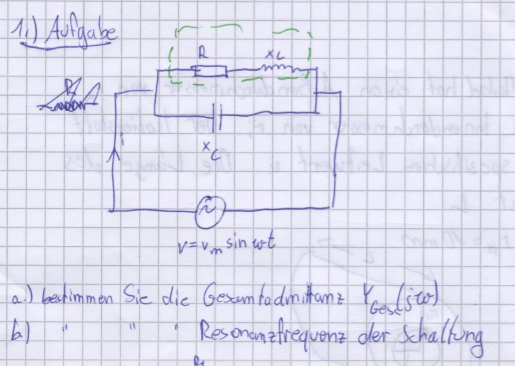

Ich bräuchte etwas Hilfe bei der Berechnung der komplexen Admittanz von der Aufgabe im Anhang. Die Admittanz ist ja der Kehrwert der Impedanz also dachte ich ich rechne zuerst die Impedanz aus dort komme ich aber bei der Umformung nicht ganz weiter. Danke für jede Hilfe

Max schrieb: > also dachte ich ich > rechne zuerst die Impedanz aus Der Kondensator liegt ja parallel zum Rest der Schaltung. Wenn du für die Parallelschaltung gleich die Leitwerte addierst tust du dich leichter, als wenn du erst die Widerstände ausrechnest, die parallel berechnest, und dann nochmal den Kehrwert bildest. Musst nur addieren und ein mal konjugiert komplex ergänzen...
Max schrieb: > Oder ist es besser erstmal nur 2 Widerstände getrennt zu > betrachten? Was für 2 Widerstände? (Meinst du Impedanzen?) Stell doch wie gefordert die Formel für Yges auf. Für Yrl setz einfa 1/Zrl...

Also Bc = jwC und Bl = 1/jwL und G = 1/R Ich versteh jetzt noch nicht das weitere vorgehen. Was muss ich denn als nächstes rechnen?
Max schrieb: > Ich versteh jetzt noch nicht das weitere vorgehen. Was muss ich denn als > nächstes rechnen? Versuche es besser nochmal von vorn... (G und Bl bringen hier nichts)
Max schrieb: > Also Bc = jwC richtig Max schrieb: > und Bl = 1/jwL > und G = 1/R falsch (bzw. nicht falsch, aber auch nicht hilfreich): R und L liegen in Serie. Für diese Serienschaltung musst du die Widerstände addieren. Dann von der Summe den Kehrwert und den zu jwC addiert.
Falsch! Achim S. schrieb: > R und L liegen in Serie. Für diese Serienschaltung musst du Volker S. schrieb: > Stell doch wie gefordert die Formel für Yges auf. > Für Yrl setz einfa 1/Zrl...
ich dachte der vordere Teil ist Yrl weil 1/Zrl = 1/(R+jwL) = (R-jwL)/(R²+w²L²) oder soll ich nur den Kehrwert bilden und dann direkt addieren also 1/(R+jwL) + jwC ?
Max schrieb: > ich dachte der vordere Teil ist Yrl > > weil 1/Zrl = 1/(R+jwL) Oh, sorry ich habe nicht genau hin geschaut. Du hasst ja schon erweitert. Das brauchst du aber erst für den zweiten Teil der Aufgabe. Für die Admittanz reicht Y = 1/(R+jwL) + jwC

ok und wie funktioniert das mit der Resonanzfrequenz? Die Impedanz müsste dann gleich Z = R sein oder? Aber ich habe ja jetzt die Admittanz
Die Resonanz ist da, wo der Imaginäranteil von Y oder Z Null ist. -> Deine erweiterte Formel nach Real- und Imaginäranteil sortieren. Dann den Teil mit dem Imaginäranteil = 0. Umstellen nach f. Fertig

Ok beim zerlegen habe ich noch meine Probleme. Könntest du mir da noch einen Tipp geben wie ich anfange?
Max schrieb: > Y = (R-jwL)/(R²+w²L²) + jwC Was gibt es da zu zerlegen? Im ersten Teil steht ein j im ZÄHLER des Bruches. Da macht man dann eben ZWEI Brüche daraus und gut. <edit> Nenner -> ZÄHLER ;-)

Y = R/(R²+(wL)²) + jw(C + (-L)/(R²+(wL)²) R{Y} = R/(R²+(wL)²) I{Y} = w*(C + (-L)/(R²+(wL)²)

Y = R/(R²+w²L²) - (jwL)/(R²+w²L²)+jwC soweit versteh ich das aber wie er das jw ausgeklammert hat noch nicht
Max schrieb: > soweit versteh ich das aber wie er das jw ausgeklammert hat noch nicht Tja, noch so ein Problem mit Komplettlösungen :-) x*irengdwas + x*wasanderes == x*(irgendwas + wasanderes)
