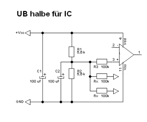

Hallo mit´nand! Ich möchte einen OP741 mit diverse Grundlagenschaltungen ausprobieren. Im Vordergrund stehen nur Verständnissergebnisse (invertieren, verstärken, addieren, …, wie funktioniert ein OPV in der Praxis ?) Problem dabei ist nur, dass ich eine negative Spannungsquelle benötige. Daher meine Frage: Mein Netzteil liefert max. 30V/3A. Wie kann ich schaltungstechnisch bzw. gibt es geeignete Bausteine mit denen ich z.B. +/-10V erreichen kann ? LG MOS

Hallo MOS, du brauchst nicht unbedingt ein negatives Ub. Du kannst auch Ub- auf Masse legen. Dann ist dein theoretischer Arbeitsbereich von 0 V bis Ub+. Es gibt aber auch ICs die eine positive Versorgungsspannung in eine negative Spannung umwandeln.
Bastler schrieb: > Du kannst auch Ub- auf > Masse legen. Dann ist dein theoretischer Arbeitsbereich von 0 V bis Ub+. Hi, Der nichtinvertierende Eingang kann auch auf UB halbe gelegt werden. wie im Bild zum Beispiel (NF-Verstärker-Vorstufe) gezeichnet. Dann wird aber - genau genommen - die Berechnung etwas schwieriger, da die Widerstände mit eingehen müssen. Auch ist von vorne herein nicht klar, auf welchen Querstrom man sich einlassen soll. ciao gustav
Bastler schrieb: > Dann ist dein theoretischer Arbeitsbereich von 0 V bis Ub+. Nein, er reicht von ca. 3V bis ca. Ub-3V.

Die finde ich gut: http://www.dieelektronikerseite.de/Pics/Lections/Symmetrische%20Spannungsversorgung%20S01.GIF Beinhaltet zwar einen OpAmp als Spannungsfolger, aber das genaue Verständnis für die Schaltung kann ja später kommen :)
