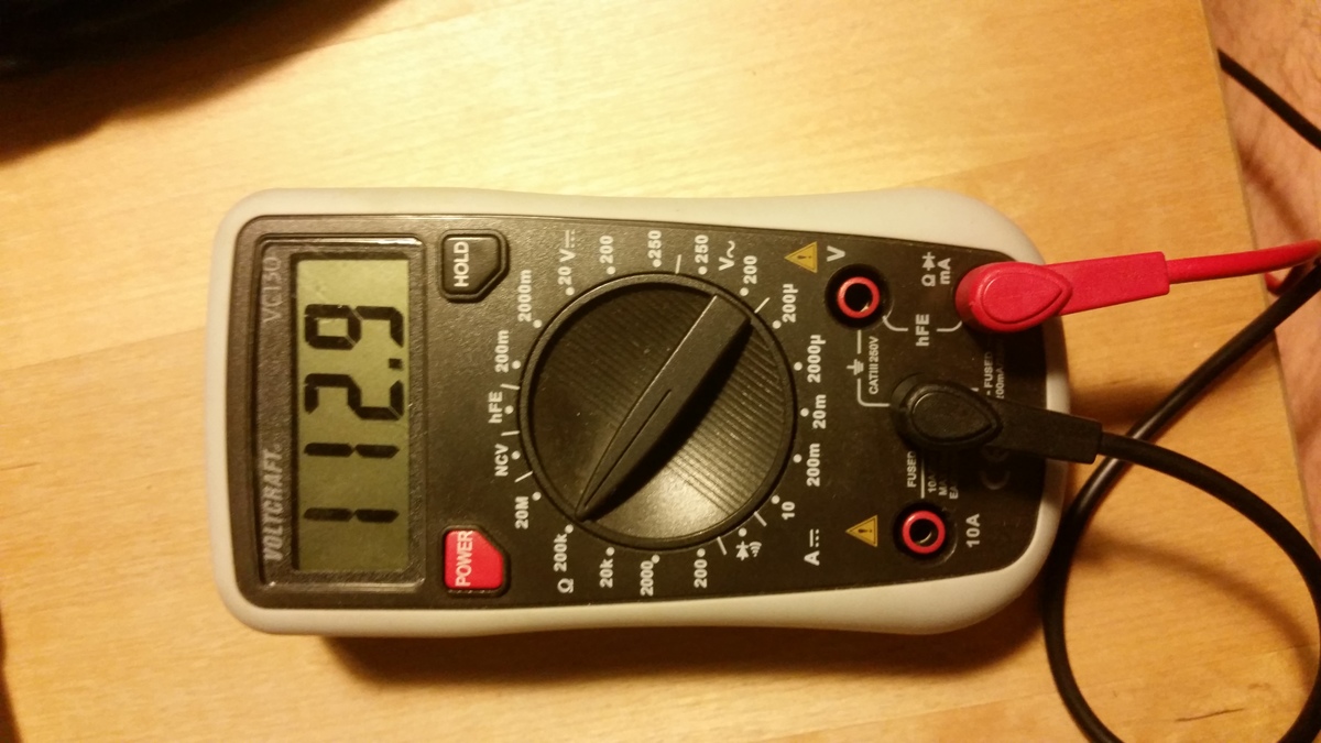

von Sebastian (Gast)
Hi, sorry für die späte Antwort, hatte nicht mitbekommen, dass schon was
kam!
Also der Fehler ist folgender:
Netzteil: gecheckt (habe 2 identische, daran liegt es nicht)
Akku: o.k. (ist auch aus dem Gerät entfernt, ist als Fehlerquelle
ausgeschlossen)
Laptop: Spannungsdrainage durchgeführt (power button 20 sek.+ gedrückt
gehalten) Auch mehrere Tage vom strom getrennt gelagert, sollte also
keine Restspannungen mehr enthalten
Verhalten: Das Netzteil alleine leuchtet wie es soll. Wenn ich das
Netzteil in den Rechner stecke geht die LED des Netzteil aus, ansonsten
tut sich nichts. Wenn man ganz genau hinhört dann nimmt man ein gaaanz
leisen knacks wahr wenn man das Netzteil an den Punkt gesteckt hat wo
Stromkontakt hergestellt wird. Für mich klingt es halt nach einem
Kurzschluss.
Vielen Dank schon mal für dein Feedback.
Sebastian
von Thomas (Gast)
Ja das Fehlerbild passt. Der Laptop hat einen Kurzschluss. Das kann man
fast immer reparieren. Falls du an einer Rep Interesse hast solltest du
dich anmelden und dann hier melden, damit ich dich kontaktieren kann.
Thomas
von B.A. (Gast)
Muss erst Mal den Widerstand zwischen +19V und GND der Laptopbuchse.
Du kannst auch Mal einen Shunts dazwischen klemmen und den Strom messen.
von Sebastian W. (leppes)
Hallo, ich habe mal gemessen: So sieht es aus
von Outi O. (outlaw)
