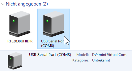

Hallo zusammen, eigentlich eine 'Allerweltsfrage', aber ich finde keine Antwort: Ich möchte einen 'virtual com port' mitschneiden. Der USB-Stick DV4mini verhält sich wie ein USB-VCOM und über ein Terminal will ich den Datenverkehr mitschneiden. Unter Windows 7 hatte ich das schon öfter gemacht. Aber unter Win10 läuft com0com nicht und ich finde auch keine Alternative. Kaufsoftware könnte ich mir vorstellen, wenn es im Trial keine Einschränkungen gibt oder falls jemand von konkreten positiven Erfahrungen berichten kann. Hat jemand einen Tipp? VG Torsten

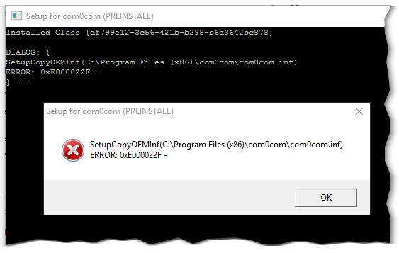

Torsten C. schrieb: > Aber unter Win10 läuft com0com nicht Auf der com0com-Seite selbst ist bizarrerweise Reklame für ein kommerzielles Produkt von Eltima zu finden: http://com0com.sourceforge.net/ Sowas habe ich auch noch nicht gesehen. Das eigentliche Problem dürften signierte Treiber sein. Die soll es für com0com hier geben: http://pete.akeo.ie/2011/07/com0com-signed-drivers.html (da steht zwar als Datum was von 2011, die Treiber aber sind vom Juni 2016)

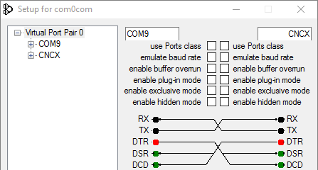

Das gute: Cool, klappt! :-) Danke, Rufus! Das schlechte: Ich hatte wohl einen Denkfehler: Man müsste das DV4mini-Control-Panel (das betreffende Programm) dazu bringen, sich statt mit COM8 (Bild) mit CNCA0 oder CNCB0 zu verbinden, weil man geöffnete Ports gar nicht aufsplitten (anzapfen) kann. Ich probiere mal, ob ich mit WireShark USBPcap was sehe. Aber eigentlich wollte ich die Daten in Echtzeit haben, nicht aus einer Log-Datei.
Torsten C. schrieb: > COM8 (Bild) mit CNCA0 oder CNCB0 zu verbinden Du kannst die Dinger auch umbenennen, so daß Dein abzuhörendes Programm auch die com0com-Ports akzeptieren sollte.

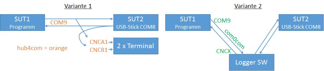

@STM32: So wie in Variante 1? Ich behaupte mal: Das geht mit hub4com nicht. Oder bin ich zu blöd? Es wäre aber cool, wenn das ginge. :) Variante 2 wäre ohne hub4com: * Ein neues Paar aus CNCX und COM8 erzeugen. * Logger mit COM 8 verbinden (der ist dann belegt und wird nicht mehr gefunden) * Im Logger CNCX TX an COM8 RX streamen (und loggen) … und COM8 TX an CNCX RX streamen (und loggen) * Programm "SUT1" starten, das findet dann nur COM9 … hoffentlich. Das könnte gehen. Ich probiere das morgen mal, mit einem Logger in C#.NET, wenn es keine bessere Idee gibt. Ich hoffe, dass nicht auch noch DTR, CTS, RI usw. verbunden werden müssen.
Ich behaupte, es geht. Nur zusammengetippelt, ohne Gewähr: hub4com.exe --baud=115200 --octs=on --odsr=on --route=\\.\COM9 \\.\CNCA1 \\.\COM9 \\.\CNCB1
STM32 schrieb im Beitrag #4734687: > --route=\\.\COM9 \\.\CNCA1 \\.\COM9 \\.\CNCB1 Und dann geht COM9 TX bei COM8 RX an? ?! Und wohin geht COM8 TX? Falls das ein Tippfehler war, vielleicht meintest Du: * --route=\\.\COM9 \\.\CNCA1 \\.\COM8 \\.\CNCB1 ¯ Dann ginge COM8 TX zwar an CNCB1 RX, aber immer noch nicht an COM9 RX, so wie ich das verstehe. Mit zwei Terminals sehe ich noch kein Land. Ein 'man in the middle' scheint leider nötig. :-(
Danke, Helen. Wie gesagt: Über ein Terminal-Programm (zwei Terminal-Fenster) will ich den Datenverkehr mitschneiden. Ich finde keinen Hinweis, dass man mit 'virtual-null-modem.com' die beiden TX-Streams 'anzapfen' und auf zwei weitere Ports leiten kann. Siehe auch Variante 1 im Bild oben.

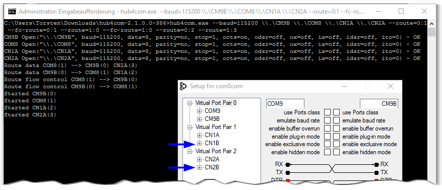

... ich hatte ja gesagt, nur schnell zusammengetippelt... nocheinBeispile: hub4com.exe --baud=115200 \\.\COM1 \\.\COM21 \\.\COM23 \\.\COM25 --route=0:1 --fc-route=0:1 --route=1:0 --fc-route=1:0 --route=0:2 --route=1:3 Bei diesem Aufruf hast Du 4 Ports. Du routest jetzt Com 1 <=> Com 21 Com 1 => Com 23 Com 21 => Com 25 Du kannst also wirklich in alle Himmelsrichtungen, okay?
Aaaaa! Jetzt habe ich das Konzept von hub4com.exe endlich verstanden. Logisch: * Die Port-Paare bleiben bestehen. * Man benötigt 3 Port-Paare * hub4com öffnet und blockiert die angegebenen Ports. Also müssen die Terminals sich mit den Gegenseiten der Port-Paare verbinden (blaue Pfeile). Danke für Deine Hartnäckigkeit, STM32 und auch nochmal an Rufus. SUT1 findet COM9 und es klappt nun auch mit den Terminals. :)
Torsten C. schrieb: > * Die Port-Paare bleiben bestehen. > * Man benötigt 3 Port-Paare > * hub4com öffnet und blockiert die angegebenen Ports. Genau. Stell Dir einfach vor, die Portpaare seien Kabel, die Du in einen Hub steckst. Intern routen tust Du mit dem Script. Torsten C. schrieb: > Danke für Deine Hartnäckigkeit, STM32 Keine Ursache. Hilf halt auch mal anderen ;-)

Es ist zum Mäuse melken. :-( Mit Putty klappt es. Will ich nun ein C#-Programm verbinden, dann geht es nicht. Kann das damit zusammen hängen, dass weder am CN2A-RX noch am CN1A-RX (siehe Bild) ein RX angeschlossen ist? Also daran, dass CN1B-TX und CN2B-TX ins 'leere' gehen? System.IO.Ports.SerialPort.DataReceived() wird ausgelöst, aber System.IO.Ports.SerialPort.BytesToRead ist immer == 0. Auch System.IO.Ports.SerialPort.BaseStream.BeginRead() ruft nie den Delegaten auf. Die Variante mit dem BeginRead()-Delegaten, die auch nicht auf empfangene Zeichen reagiert, habe ich von: http://www.sparxeng.com/blog/software/must-use-net-system-io-ports-serialport
