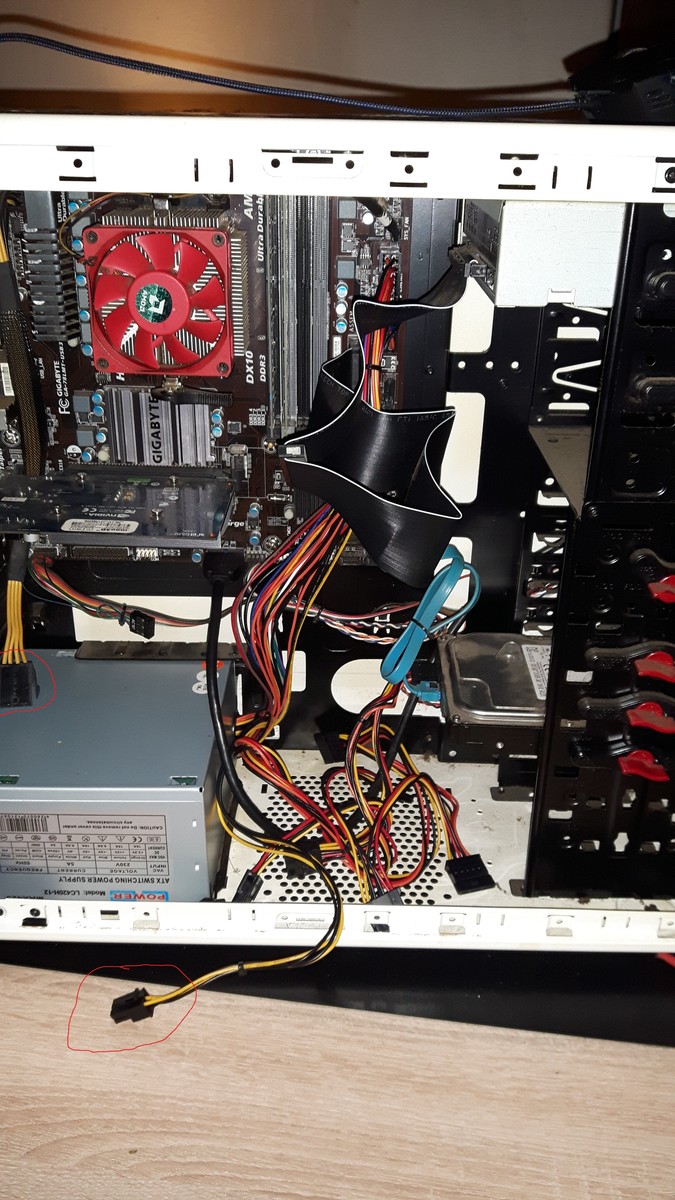

Hallo Forum, vor einigen Tagen ging mein Pc plötzlich aus und ließ sich nicht mehr hoch fahren. Habe darauf hin ein neues netzteil gekauft. Wenn ich jetzt den Pc hoch fahre ohne das der Prozessor angeschlossen ist,der 4-polige Stecker im Bild, will er starten und alle Lüfter laufen wenn ich den Prozessor dann anschließe geht er sofort wieder aus. Die Grafikkarte sieht in Ordnung aus und ist nicht on board. Habe den Prozessor ausgebaut und gesehen das er am Kühler fest klebte. Meine Frage jetzt an euch ist: Ist mein Prozessor kaputt und kann ich das irgendwie testen? und 2tens ist mein Mainboard kaputt? Schonmal Danke im voraus :)
Ohne CPU kann ein PC unmöglich hochfahren. > der 4-polige Stecker im Bild Ich sehe da ganz viele 4-polige Stecker. Welcher? Markiere den mal. > Die Grafikkarte sieht in Ordnung aus Das heisst gar nichts. Defekte Bauteile kann man zu 99,9% nicht mit bloßem Auge erkennen. > Ist mein Prozessor kaputt und kann ich das irgendwie testen? Ja, mit einem super teuren Testgerät oder durch Austauschen vergleichen. > ist mein Mainboard kaputt? Vielleicht. Bringe den Rechner in ein Fachgeschäft mit Reparaturservice. Offensichtlich hast du weder das nötige Know-How noch die Teile, um da irgendwas selbst zu machen.
Christian schrieb: > ist,der 4-polige Stecker im Bild, will er starten und alle Lüfter laufen > wenn ich den Prozessor dann anschließe geht er sofort wieder aus. Klingt wie im Betrieb reingesteckt. Dafür gibts die Höchststrafe.
Habe nun beide stecker rot eingekreist. Der 4-polige der am boden liegt war von anfang an in dem anderem eingekreisten 8-poligen eingesteckt. wenn ich den weg lasse dann kann ich über den start knopf vorne den pc starten Festplatte macht auch geräusche nur mit diesem stecker verbunden geht es nicht.
Alles bis auf ein minimum an Ram und cpu ausbauen, so testet man systematisch.

Christian schrieb: > vor einigen Tagen ging mein Pc plötzlich aus und ließ sich nicht mehr > hoch fahren. Christian schrieb: > und 2tens ist mein Mainboard kaputt? Das würde ich nun vermuten. Aber Ferndiagnosen sind schwierig... Ein CMOS-Reset wäre noch ein Strohhalm, gegen den Erfolg spricht das ausgehen des Rechners während des Betriebes.
