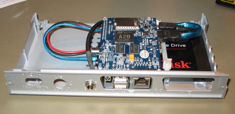

Ist ähnlich dem Raspberry, aber für diese Anwendung zumindest durch den SATA-Anschluss schon mal besser geeignet, ein Banana Pi.
Jens schrieb: > Ist ähnlich dem Raspberry, aber für diese Anwendung zumindest > durch den > SATA-Anschluss schon mal besser geeignet, ein Banana Pi. Ja der Banana wäre grundsätzlich etwas. Was mich aber stört, ist die tatsache dass der Sata Anschluss umständlich anzuschliessen ist.

Ich kann dir ehrlich gesagt auch den Banana Pi (M1) empfehlen. Wenn du WLAN onboard brauchst den M1+. Bei mir läuft das ganze genau mit deinen Anforderungen seit Monaten problemlos durch. Dabei macht die Banane auch noch ein bischen mehr. Zu dem Thema Sata: Ich hab auch eine 2.5" Sata-Platte dran. Funktioniert tadelos mit einem Kabel aus dem Zubehör. lg Patrick
wobei das nur ein n USB SATA Wandler ist und somit nicht besonders schnell :-(

@ich: Also ein originaler Banana Pi, als ohne '+' oder wie das neue Zeug heißt, hat natives SATA. Zusammen mit dem richtigen Kabel (ich glaub Pollin bietet das gleich passend an) braucht man nur noch ein 5V-Netzteil und halt ein Gehäuse und ist fertig.
