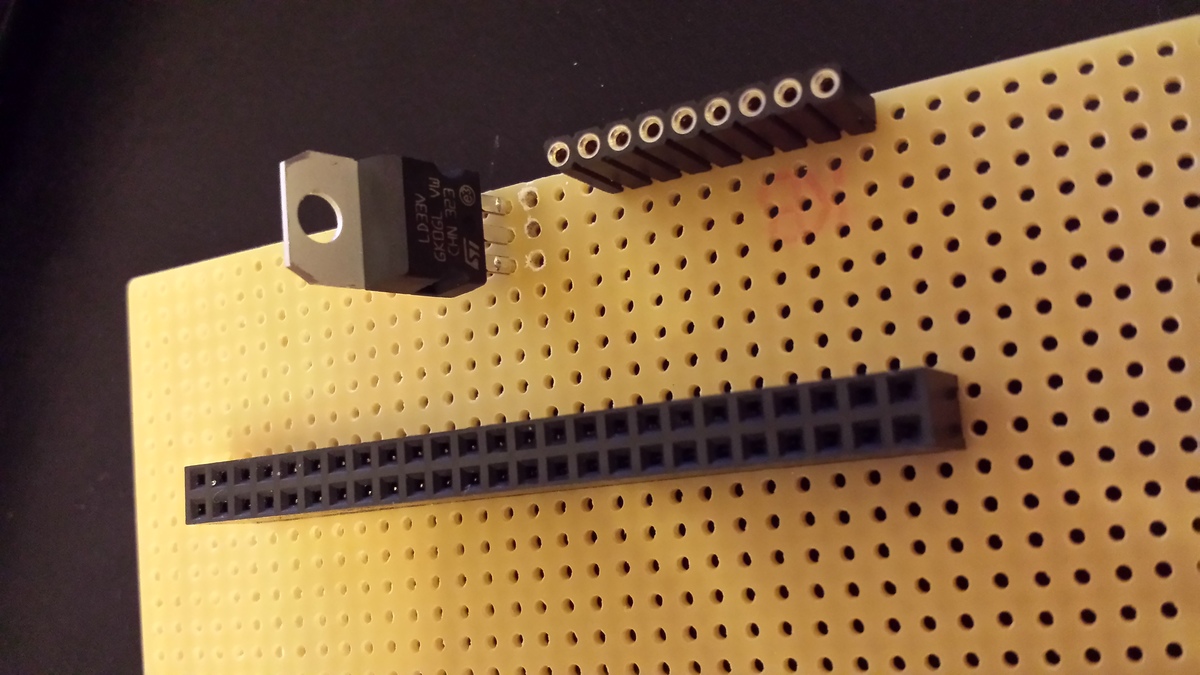

Hallo zusammen, ich habe scheinbar nun schon 2 3.3V Spannungsregler beim Löten zerstört: Ich wollte einen LD33v von ST in eine Lochrasterplatine löten. Per Kupferlackdraht führe ich 5V von meinem STM32F4Discovery Board (das über Buchsenleisten auf der Lochrasterplatine angesteckt ist) zum LD33v. Vom LD33v soll die Spannung weiter an einen SD-Karten Slot. Als ich vor dem Einlöten, den LD33v durchgemessen habe, sind die erwarteten 3.3V aus dem Ausgang gekommen. Nachdem ich ihn eingelötet habe, nur noch beim ersten 1.5V beim zweiten 0.7V. Was mache ich falsch? Der Lötkolben ist auf ca. 320 °C eingestellt, und ich habe versucht, den Lötkolben nicht länger als 1 - 2 Sekunden an das Bauteil zu halten. Wie lötet man so ein (scheinbar) empfindliches Bauteil, dass es nicht gleich kaputt geht? Vielen Dank schon mal für eure Hilfe LötNoob Datenblatt: https://www.sparkfun.com/datasheets/Components/LD1117V33.pdf

Zeig' doch bitte mal ein Photo von Deinem gelöteten Aufbau. So einen Spannungsregler bekommt man beim Löten eigentlich nicht kaputt.

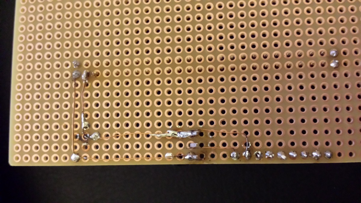

Man kann zwar nicht viel erkennen, weil ich gerade angefangen hatte, die Schaltung aufzubauen. Zum Messen habe ich übrigens mal die 5V vom µC direkt über Jumperwire an den LD33v gehängt..
Kondensatoren habe ich noch keine dran. Sind die zwingend nötig? Bevor ich sie eingelötet habe, hatte ich den LD33v mal direkt per Jumperwire mit den 5V versorgt, und da hat er auch so die 3.3V geliefert.
LötNoob schrieb: > Kondensatoren habe ich noch keine dran. Sind die zwingend nötig? Ja. PS: der mittlere Pin deines LDO ist doch überhaupt nicht angelötet. Übe löten. Der Rest ist auch nur so "angeklebt". Kupferlackdraht braucht besonders viel Übung, da der Lack nicht immer zuverlässig wegschmilzt. Nimm lieber einen normalen isolierten Draht, und isoliere die Stellen ab, die du verlöten möchtest. PPS: Ausserdem braucht der Regler eine minimale Belastung am Ausgang. 2-5mA. Du solltest also einen Widerstand von OUT zu GND einfügen (irgendwas zwischen 680 Ohm und 1.5 K).

Dass der mittlere Pin noch nicht angelötet ist, liegt daran, dass die ersten beiden angelötet habe, und dann messen wollte, ob er wieder die falschen Werte liefert, nachdem ich das gleiche Problem schon mit dem ersten Spannungsregler hatte. Aber danke für eure Hilfe. Ich werde mir die entsprechenden Kondensatoren besorgen, und dann nochmal messen.
LötNoob schrieb: > Dass der mittlere Pin noch nicht angelötet ist, liegt daran, dass die > ersten beiden angelötet habe, und dann messen wollte, ob er wieder die > falschen Werte liefert Wie überaus albern. Ohne den mittleren Pin angeschlossen zu haben, macht der Regler gar nichts. Insbesondere regelt er nicht. Das ist gefähr so, wie an ein Auto erst mal nur zwei Räder anzuschrauben und dann zu versuchen, ob es schon fährt ...
Axel S. schrieb: > Wie überaus albern. Ohne den mittleren Pin angeschlossen zu haben, macht > der Regler gar nichts. Insbesondere regelt er nicht. Doch. > Das ist gefähr so, wie an ein Auto erst mal nur zwei Räder anzuschrauben > und dann zu versuchen, ob es schon fährt ... Es ist eher damit vergleichbar, den Motor laufen zu lassen, aber keinen Gang einzulegen.
Andreas S. schrieb: > Axel S. schrieb: >> Wie überaus albern. Ohne den mittleren Pin angeschlossen zu haben, macht >> der Regler gar nichts. Insbesondere regelt er nicht. > > Doch. Hmm. Ich hätte doch vorher die Pinbelegung des LD33 nachsehen sollen. War ich doch davon ausgegangen, daß der nicht angeschlossene Pin der für GND ist. Es ist aber die Ausgangsspannung und der TE hat dann wohl an diesem, nicht angeschlossenen Pin gemessen. Ich nehme also alles zurück und behaupte das Gegenteil ;) Allerdings sollte am Reglerausgang definitiv ein Kondensator hin. Die Lötstellen sehen nicht vertrauenswürdig aus. Und der Draht wirkt auch reichlich dünn. Wenn man soviel Platz hat wie auf dieser Platine, dann nimmt man verzinnten Kupferdraht (oder abgeschnittene Bauelemente- Beinchen) und lötet den flach auf. Gerade bei Versorgungsspannungen und GND will man ja auch eine niederohmige Verbindung haben.
