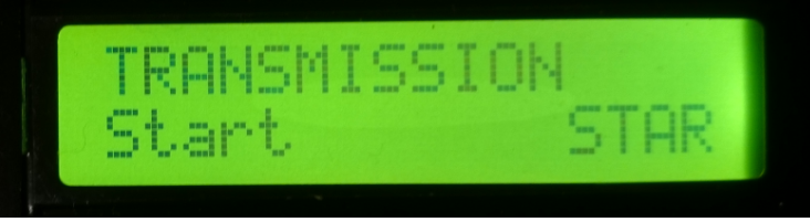

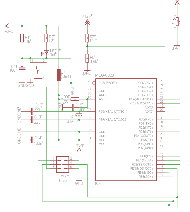

Hallo zusammen, sorry für die späte Rückmeldung. Ich hatte erst heute Zeit eure Tipps auszuprobieren. Vielen Dank für die vielen Antworten. Ich habe es jetzt herbekommen zumindest ein Byte erfolgreich ins EEPROM zu speichern. Helmut L. schrieb: > Brownout richtig gesetzt? > Watchdog eventuell eingeschaltet? Es lag anscheinend wirklich der falsch gesetzte Brownout. Zumindest habe ich den Brownout jetzt von disabled auf 1,8V gestellt. Matthias S. schrieb: > Am besten deklarierst du deine EEPROM Zelle, so das der Compiler > das > auch versteht:// optional with a preset value for the *.eep File > uint8_t ee_myCell __attribute__((section(".eeprom"))) = 20; > // Variable aus dem EEPROM zum benutzen im Programm > uint8_t myWorkByte; Vielen Dank für den Tipp. So sieht das ganze gleich viel professioneller aus. Leider funktioniert der EEPROM immernoch nicht wie erwünscht, denn wenn ich gleich 16 Werte auf einmal reinschreiben möchte, kommt es zu einem ziemlich seltsamen verhalten. Der Hintergrund liegt darin, dass ich eine AES Codierung für das RFM69 Funkmodul im EEPROM abspeichern möchte. Die einfache Speicherroutine 16x je ein Byte habe ich im Anhang angefügt. Auch das LCD Display nach dem Ausführen der Routine. Da auch die Vermutung im Raum stand, der ATmega wäre falsch verschaltet, hänge ich noch einen Teil des Schaltplans an. Vielleicht liegt es ja wirklich an der Beschaltung. Habt ihr eine Idee wie es zu solch einem Verhalten kommen kann? Beste Grüße Bernd
Bernd schrieb: > Da auch die Vermutung im Raum stand, der ATmega wäre falsch > verschaltet, .... Bernd schrieb: > Habt ihr eine Idee wie es zu solch einem Verhalten kommen kann? Da steht immer noch die Vermutung im Raum dass dein Aufbau sch... ist äähhh nichts taugt, auch wenn du das nicht hören willst da du ja alles so perfekt gemacht hast. Dazu gehört auch die Art der Spannungsversorgung ...

Bernd schrieb: > Es lag anscheinend wirklich der falsch gesetzte Brownout. Zumindest habe > ich den Brownout jetzt von disabled auf 1,8V gestellt. Dann lag es mit Sicherheit nicht am Brownout wenn er vorher eh abgeschaltet war. Bernd schrieb: > Da auch die Vermutung im Raum stand, der ATmega wäre falsch verschaltet, > hänge ich noch einen Teil des Schaltplans an. Vielleicht liegt es ja > wirklich an der Beschaltung. 1. Der Widerstand R6 ist falsch 2. Zwischen AVcc und Vcc gehört eine Iduktivität (war L1 dafür eigentlich gedacht?) 3. Das Widerstandsverhältnis R7/R8 passt nicht ganz (liefe bei 12V auf 3.367V hinaus) 4. ARef gehört keinesfalls mit AVcc oder Vcc verbunden (Im Falle eines Falles macht man das in der Software)! Das kann im Worst Case ein böser Kurzschluss werden. 5. Wie stabil sind die 3.3V? Das Beschreiben des EEPROM erfordert Energie, das kann gff. Vcc einbrechen lassen was der Schreibvorgang nicht wirklich mag. Draco schrieb: > Nimm dir dein Sonntagskaffee, dein Plätzchen und gut ist Das hab ich heute morgen schon :D

Wie schon geschrieben wurde: Die Induktivität gehört dort keinesfalls hin, sondern vor ARef. Jede plötzliche Stromerhöhung wird (abhängig von der Stromstärkenänderung) so zu einer Versorgungsspannungserniedrigung führen. Nimm sie (sowieso) raus und/oder schalte mal 100 µF parallel zu C14, dann wirst du sehen... Das ganze Gedöns an RESET soll genau was bewirken? LED leuchtet sichtbar, wenn du den Taster ein lange Zeit gedrückt hälst? Natürlich kann man AVCC, ARef und VCC verbinden.
Lutz schrieb: > Die Induktivität gehört dort keinesfalls > hin, sondern vor ARef. So, das macht die Verwirrung nun wirklich komplett. Also, nochmal: * AREF an einen 100nF, der gegen Masse geht. AREF im Programm auf Vcc als Referenz setzen. * AVCC über LC Filter (z.B. 100µH, 100nF) und ohne Widerstand mit VCC verbinden. * Alle VCC des Gehäuses miteinander verbinden. * Alle GND des Gehäuses miteinander verbinden. * VCC mit 100nF dicht am Gehäuse gegen GND abblocken als Reservoir.
Bearbeitet durch User
Ich habe heute Abend gleich eure Ideen bei meiner Schaltung angewandt. BlaBla schrieb: > Ich würde auch R6 entfernen und überbrücken. Das mit den 100 Ohm habe ich schon öfter gesehen. Der soll zusammen mit dem Kondensator als Tiefpassfilter wirken. Versuchsweise habe ich ihn trotzdem mal Überbrückt. Matthias S. schrieb: > Lutz schrieb: >> Die Induktivität gehört dort keinesfalls >> hin, sondern vor ARef. > > So, das macht die Verwirrung nun wirklich komplett. > Also, nochmal: > * AREF an einen 100nF, der gegen Masse geht. AREF im Programm auf Vcc > als Referenz setzen. > * AVCC über LC Filter (z.B. 100µH, 100nF) und ohne Widerstand mit VCC > verbinden. > * Alle VCC des Gehäuses miteinander verbinden. > * Alle GND des Gehäuses miteinander verbinden. > * VCC mit 100nF dicht am Gehäuse gegen GND abblocken als Reservoir. Auch die Induktivität habe ich vorsichtshalber überbrückt. Die Versorgungsspannung selbst sieht auf dem Oszi relativ sauber aus. Es kommt auch während des Schreibens des EEPROMS nicht zu Einbrüchen. Bezüglich des letzten Punkts: Ich habe eine Alu-Platte mit den Bedienelementen. Heißt das, dass es sinnvoll ist einen 100nF Kondensator zwischen Alu-Platte und Vcc zu hängen? Was bringt das für Vorteile? Was mich ziemlich wundert: Die Baugruppen für das Funkmodul, der ADC, LCD, etc. funktioniert wunderbar. Lediglich der EEPROM macht Probleme. Meint ihr könnte es eventuell auch an den Fusebytes liegen? Ich verstehe auch nicht, warum es nach Umstellung der Brown-out Fusebits teilweise funktionierte. Falls sich jemand damit auskennt. Derzeit sind die Fusebits bei: #AVRDUDE_FLAGS += -U lfuse:w:0xEC:m #AVRDUDE_FLAGS += -U hfuse:w:0xD1:m #AVRDUDE_FLAGS += -U efuse:w:0x06:m Ich habe irgendwo noch eine andere ATmega Testschaltung. Vielleicht werde ich morgen damit mit einem anderen Chip Versuche durchführen. Eventuell ist das EEPROM ja wirklich hinüber. Vielen Dank für eure Ratschläge! Schöne Grüße Bernd
