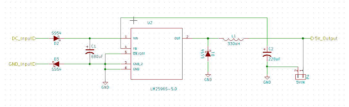

Hallo
Ich möchte einen Rechner im Auto betreiben, welcher mit 5V versorgt
werden muss. Aus dem Datenblatt des LM2596 habe ich die Schaltung
entnommen.
Für einen Verpolschutz habe ich nun einfach zwei Schottky-Dioden direkt
beim Eingang eingefügt. Funktioniert das so?
Nur, wenn du die Masse des Rechners nicht mit der Fahrzeugmasse
verbindest. Denn falls du das machst, wird die untere Diode überbrückt
und ist wirkungslos...
Als Verpolschutz reicht die obere Diode. Stichwort dazu: in der
Reihenschaltung ist die Reihenfolge der Bauteile egal.

Sollte das eine direkte Vorlage für ein Layout sein:
- Pins Vin und FB könnten verbunden sein (bin mir nicht sicher, ein
Schaltplantool tut das üblicherweise)
- Die Verbindung L1 zu 5V_Output muss auch mit C2 verbunden sein - das
ist sie hier definitiv nicht.
Zur Schaltung:
- die SS54 hat etwas wenig Sperrspannung, im KFZ können negative Impulse
von weit über 100V vorkommen. Nimm eine 3A-Siliziumdiode mit >200V
Sperrspannung (außer die Schaltung muss auch bei 6V Batteriespannung
noch zuverlässig funktionieren - Kaltstart in tiefstem Winter bei
schwacher Batterie)
- trotz des großen C1: eine Eingangsfilterspule zwischen D2 und C1 (20
... 50µH) wäre nicht falsch.
Die Reihendiode ist ja auch nur als Verpolschutz gedacht. Für Spitzen
nimmt man parallele Suppressordioden nach GND, die das einfach ableiten.
Entweder zwei antiserielle oder eine bidirektionale. Damit hat man dann
die Schaltung auch gleich vor positiven Impulsen geschützt.

Egal wie, im KFZ muss man mehr machen als in psu.png vom TO dargestellt.
Der LM2596 hält 45 V am Eingang aus. Damit braucht er keine
Loaddump-Diode. 100nF am Eingang, dann der Verpolschutz (S3J), dann der
Elko.
Wenn Du während der Fahrt noch Radio hören willst: hinter dem Elko eine
Spule (10 µH), dann noch ein Elko, dann 4,7 µF keramisch.
