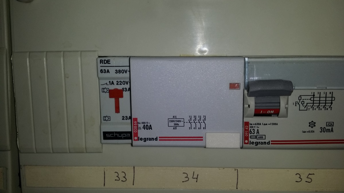

Moin, wir haben 2 Durchlauferhitzer, einer im Bad einer in der Küche. Im Sicherungskasten ist ein Vorrangrelais (mir fehlt der richtige Begriff) - wenn der Durchlauferhitzer im Bad an ist, wird der andere abgeschaltet. Das Problem ist nun, dass wenn im Bad das Wasser nicht auf "komplett heiß" gestellt wird, dieses Relais hinundher springt. Also als würde der (elektronische) Durchlauferhitzer das Wasser pulsartig erwärmen. Und das ist recht laut. Gibt es eine Möglichkeit das irgendwie anders in den Griff zu bekommen? Ich vermute das Relais ist da, damit nicht beide Durchlauferhitzer gleichzeitig laufen. Danke

Momentan ist ein Schupa Lastabwurfrelais und ein LeGrand Schütz verbaut. Ich konnte nichts zu dem Relais finden bzw Verträglichkeit mit elektronisch geregelten DLE. Weiß jemand etwas über das verbaute Relais? (siehe Bild)

schau mal auf seite 5: http://www.schupa.de/html/pdf/schupa-haupt/Relais.pdf ansonsten dazwischen noch ein Zeitrelais einbauen: Conrad: 503166 - 62 das sperrt dann für 1 sec den schütz. sg

Filth _. schrieb: > Danke Clemens. Einfacher ist es das Lastabwurfrelais zu wechseln, oder? > Da spart man sich zusätzliche Bauteile und ggf Fehlerquellen? Da is doch'n Schieber dran! Steht der auf 13A o. 43A?!
Bearbeitet durch User
Der steht auf 13A (oben). Unten wären 23A. Was bedeutet diese Umschaltung der Stromstärke?

Filth _. schrieb: > Was bedeutet diese > Umschaltung der Stromstärke? Die Anpassung auf die Mindestlast (Ansprecherhalten). Nu ma Tacheles! Was genau für ein DLE, der den Vorrang bekommt, ist verbaut? Leider findet sich zu dem Relais nichts im Netz :( Entweder passt da was nicht zusammen o. eins von beiden ist defekt.

Sieht so aus als wäre das Relais nicht geeignet. Empfohlen wird das "LR 1-A" (Ansprechstrombereich < 7,6 A). Was man noch, wie bereits erwähnt, kontrollieren könnte, wäre der Anschluss des Relais an den DLE. (glaub ich nich wirklich, das da der Fehler liegt) https://www.stiebel-eltron.de/content/dam/ste/cdbassets/current/bedienungs-_u_installationsanleitungen/DHE_18-24_SL_LABS__de73ce61-9f11-11e5-9e98-005056a95add.pdf S10, S15 PS: Unbedingt auch mal "Wiederinbetriebnahme" durchlesen!
Teo D. schrieb: > Sieht so aus als wäre das Relais nicht geeignet. Empfohlen wird das "LR > 1-A" (Ansprechstrombereich < 7,6 A). > Es dürfte ja nicht am Ansprechbereich liegen, sondern am schnellem (Ab)Schalten des Relais, hervorgerufen durch die Paketsteuerung des DLE. Da bleibt nur übrig eine Verzögerung einzusetzen die die kurzen Abschaltzyklen (das Regeln der Wärmeleistung) überbrückt. Ich gehe davon aus dass der DLE eine Paketsteuerung nutzt, das hält die Störungen in Grenzen und ist wohl so schnell dass alle äusseren Veränderungen damit ausgeglichen werden können. Entweder ein Relay vom Hersteller nehmen dass diese Verzögerung drin hat, oder ein externes Nachlaufrelais, ist im Prinzip wohl Geschmacksache. Kurt

Filth _. schrieb: > Es wäre also dieses? > > https://www.amazon.de/Stiebel-Eltron-1786-Lastabwurf-Relais-Durchlauferhitzer/dp/B001YQBK8U Lässt sich so nicht sagen. Ich habe versucht ein Datenblatt in dem die Abschaltverzögerung steht zu finden, ist mir nicht gelungen. Jedoch ist bei Stiebel-Eltron eine Hotlinenummer zu finden. Ich würd einfach da anrufen und das "Problem" schildern, die haben bestimmt eine Lösung dafür. Damit du erkennst ob der Berater auch was versteht, frag ihn einfach nach der Abschaltverzögerungszeit des Relais. (diese sollte länger sein als die jetzt auftretenden Schaltspiele) Kurt

Habe das LAR gegen ein Eberle LAR getauscht - es ist Ruhe eingekehrt und das Geknatter ist vorbei!
