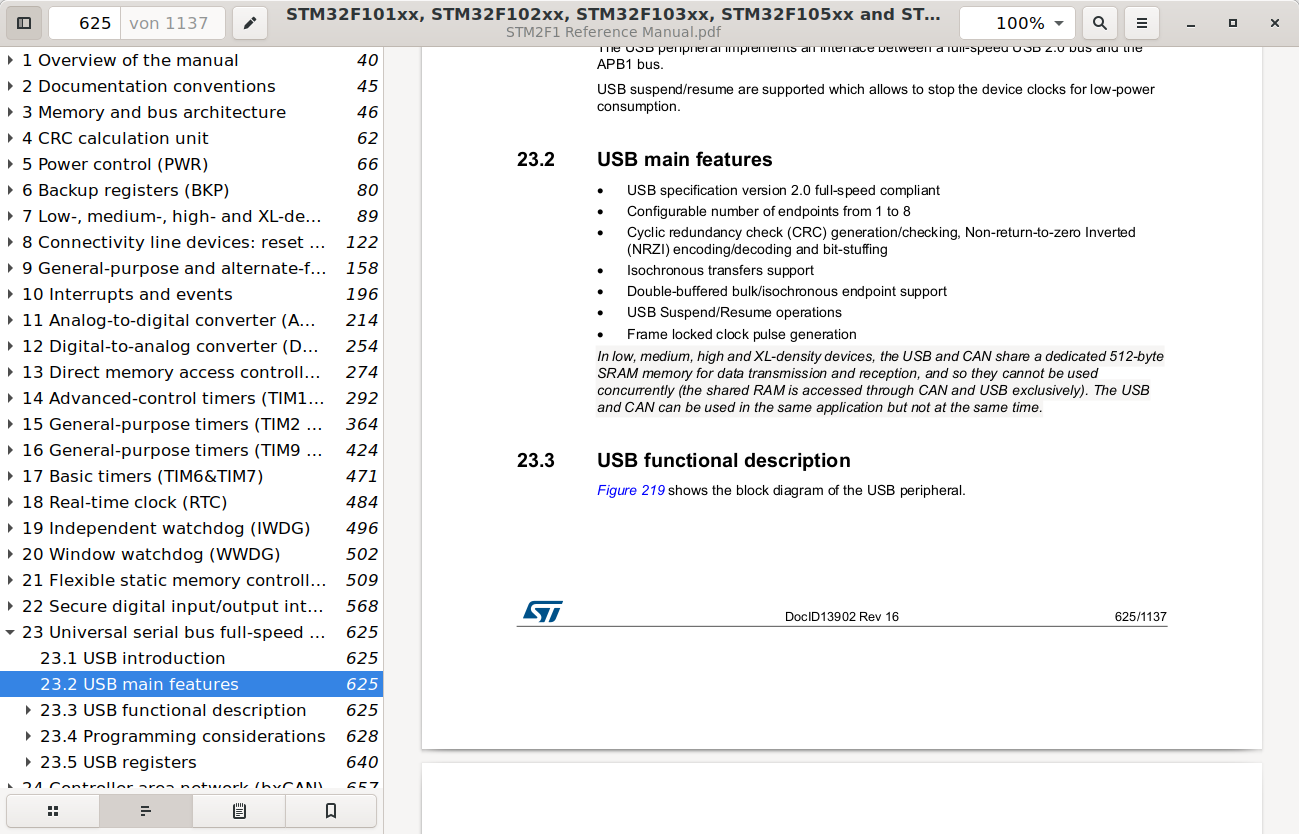

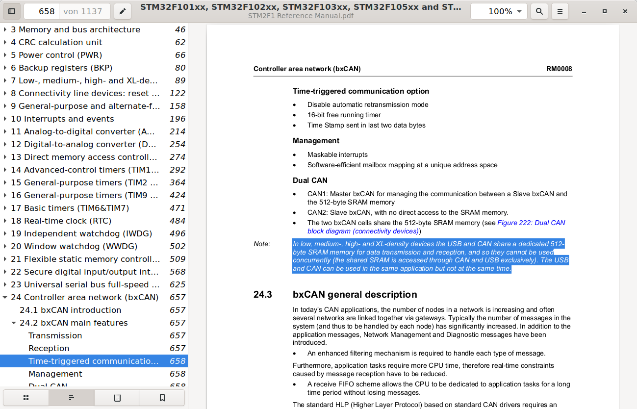

von Gerd E. (robberknight)
Der STM32F103 ist für ein PC-CAN-Interface keine gute Wahl weil man CAN
und USB nicht gleichzeitig nutzen kann.
Ich würde eher den STM32F072 vorschlagen, dort gibt es diese
Einschränkung nicht.
Gerd B. schrieb:
> Stimmt, der STM32F072 wäre besser geeignet. Aber das Blue Pill Board
> gibt es schon für 1,40 incl. Versand (!) zu kaufen. Ein USB2Serail gibt
> es ab 1 Euro, auch incl. Versand. Den Preis kriegst Du mit einem
> STM32F072 Fertig-Board nicht hin.
Die STM32F072 gibts für ca. 1,36 EUR in China:
https://www.aliexpress.com/item//32467632421.html
Ist vielleicht kein Fertig-Board, aber Du brauchst ja eh noch eine
Platine für den CAN-TRX und um die ganzen Breakout-Boards zu verbinden.
Da kannst Du auch gleich eine nehmen auf der der µC auch mit drauf ist.
So ein kleiner STM32 ist ja jetzt kein BGA-Hexenwerk oder ähnliches.
Dr. Sommer schrieb:
> Hat sich denn noch keiner erbarmt ein Wochenende zu investieren und auf
> einem STM32 einen USB<->CAN Adapter mit echtem USB Interface
> implementiert
neben dem von Stefan genannten gäbe es z.B. noch dieses hier:
http://www.elektronik-keller.de/index.php/projekte/stm32/stm32-can
Dort kommt ein STM32F105 zum Einsatz um das Problem mit dem
gleichzeitigen USB und CAN beim STM32F103 zu umgehen.

von Dr. Sommer (Gast)
Martin B. schrieb:
> Habe es nicht ausprobiert, aber wenn ich CubeMX bemühe geht es mit dem
> 103er doch. Erst USB aktivieren, dann CAN.
Nur weil sich die Pins nicht überschneiden, heißt das nicht dass es
geht! Zitat RefMan:
In low, medium-, high- and XL-density devices the USB and CAN share a
dedicated 512-byte SRAM memory for data transmission and reception, and
so they cannot be used concurrently (the shared SRAM is accessed through
CAN and USB exclusively). The USB and CAN can be used in the same
application but not at the same time.
Also ziemlich nutzlos als USB-CAN-Adapter.
von Stefan F. (Gast)
> 103er doch. Erst USB aktivieren, dann CAN. In dem Fall wird CAN auf
> PB8/PB9 gemappt.
Das funktioniert aber nicht, weil beide Schnittstellen sich den selben
Pufferspeicher teilen. Wenn man mit dem Referenzhandbuch arbeiten würde,
anstatt mit Cube MX spielen würde, wüsste man das.
