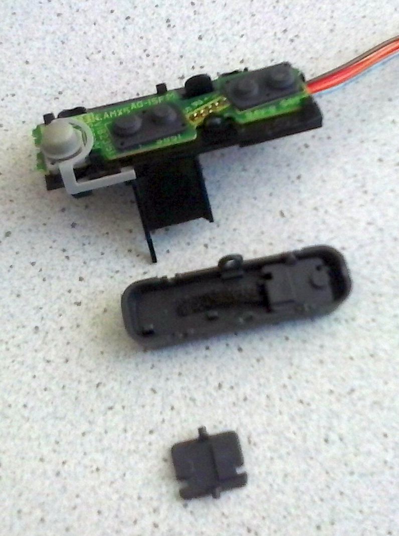

Olaf schrieb: > Jede ernstzunehmende Digitalkamera verwendet sowas Aber die lösen das Problem natürlich extrem preisgünstig. Im angehängte Bild ist trotz Unschärfe zu erkennen, dass unter der Tele-Weitwinkelwippe jeweils 2 Gummitaster sitzen, die je über eine kleine zusätzliche Wippe betätigt werden. Der innere Taster geht leichter zu drücken und wird somit beim Betätigen des Wipptasters zuerst betätigt. Drückt man fester, so wird dann der zweite Taster noch dazu betätigt. Das Teil stammt aus einem Canon Camcorder aus den 90ern.
