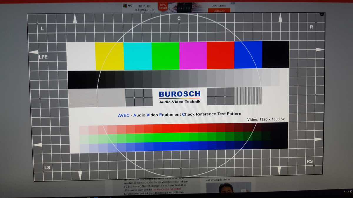

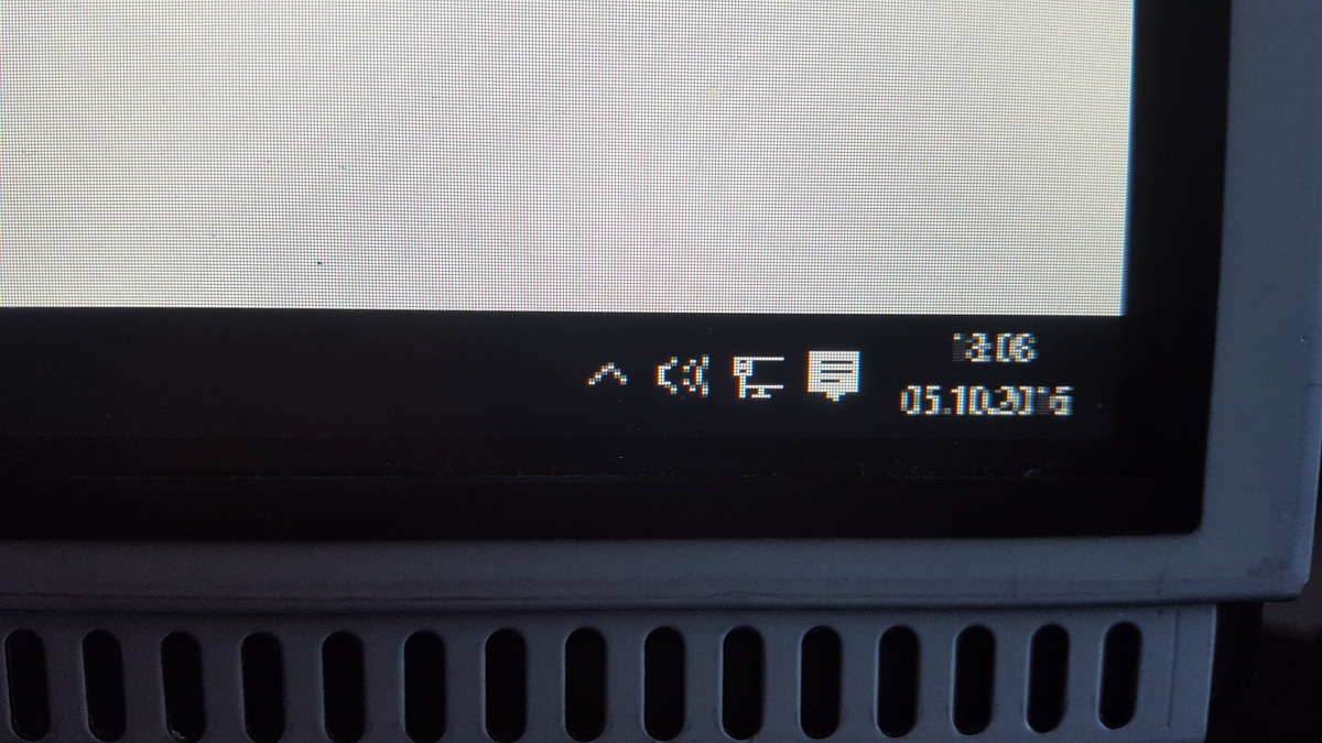

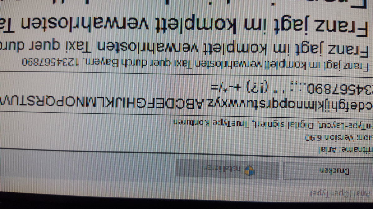

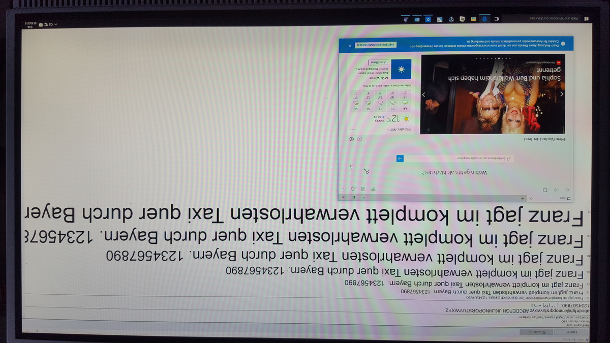

Hallo zusammen! Ich habe neuerdings Krisen mit meinem 27" Monitor... Das Bild ist fehlerhaft, einige eigentlich schwarze Pixel sind statt dessen weiß (ich weiß nich wie ich mich besser ausdrücken kann... Hoffentlich kann man das Problem auf den Bildern erkennen).. Der Fehler "wandert" auch mit einem PC-Wechsel. Die ELkos auf den Platinen sehen alle gut aus. Aber wo könnte der Fehler liegen? Mainboard? T-Con-Board? Eigentlich möchte ich den Monitor nicht wegwerfen, dafür war er zu teuer... Hat jemand einen Tipp für mich? Danke und Gruß, Matthias

Matthias schrieb: > die native Auflösung des Monitors (2560x1440) wird korrekt erkannt und > auch genutzt. Das passt nicht zu dem, was man in Deinen Bildern sehen kann.
Rufus Τ. F. schrieb: > Das passt nicht zu dem, was man in Deinen Bildern sehen kann. Aber warum denn nicht? Auf dem Bild mit dem Testbild (das Testbild ist 1920*1080) sieht man doch den Rand der bleibt weil die Auflösung 2560x1440 ist. Was passt denn da nicht?

Matthias schrieb: > Aber warum denn nicht? Sieh Dir Dein zweites Testbild an. Da ist ein Bildpixel etwa so groß wie vier Monitorpixel.
Ach so, das meinst du ;-) Das ist nur ein Ausschnitt des Monitors, also sozusagen ein Zoom auf den Teil von man den Fehler anhand der Schrift gut erkennen kann. Ein gutes Beispiel ist aber auch das letzte Bild. In den Standard-Icon von Windows fehlen einfach ein paar weiße Pixel.. Oder ein paar schwarze sind an der falschen Stelle..
Daß das ein Ausschnitt ist, ist klar, aber das Symptom zieht sich durchs ganze Bild. Probiere ein anderes Bildschirmkabel, bevorzugt kein DVI-Kabel, sondern ein Displayport-Kabel, wenn Deine Graphikkarte das möglich macht.
