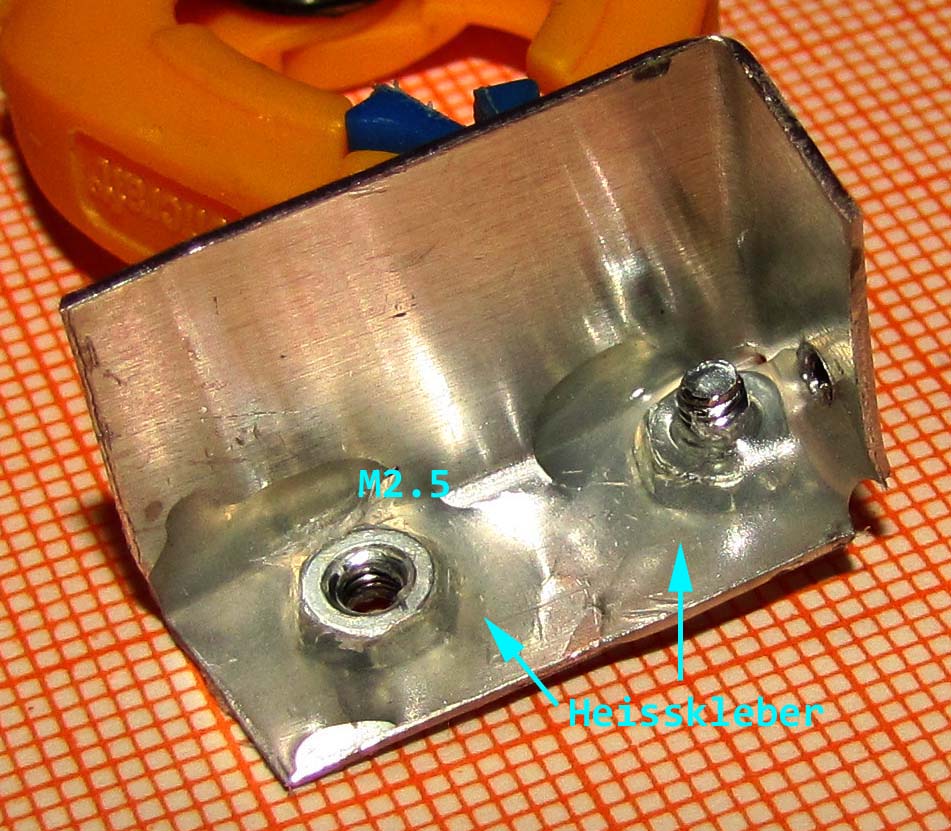

Heiskleber rein, dann den Dübel rein. Kurz aushärten lassen und der
Dübel sitzt bombenfest und dreht sich auch nicht.

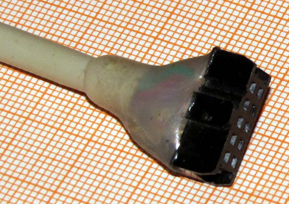

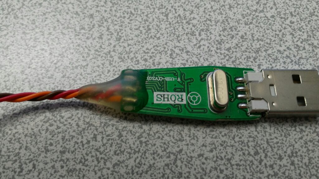

a) um angelötete Kabel zu fixieren (damit das verzinnte Ende nicht
bricht)
b) wenn Dübel nicht halten, weil die Wand zu porös ist
c) um frei-fliegende Aufbauten zu fixieren, zum Beispiel Hühnerfutter an
einem Relais.

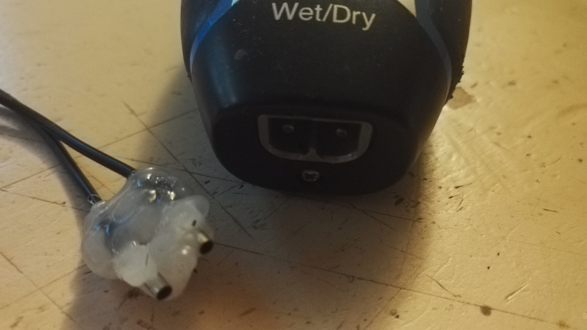

sogar zum Isolieren an den Kontakten nach dem Anlöten der Kabel für
Berührungschutz wenn der Schlumpfschlauch nicht weit genug überdeckt.

Kabel sichern mache ich auch damit, oder um einrastende Steckverbinder
am Herauswackeln zu hindern.

von Old P. (Gast)
Ich nutze das Zeugs immer wieder mal.
Vor ein paar Tagen eine Steinschneidenaschine, daran diese blöde
Stecker-Nullspannungs-Hauptschalter-Einheit (Chinakracher) zerbröselt.
Der Stecker (bzw. man steckt ja die Kupplung der Verlängerungsschnur
auf) wurde mit Heißkleber eingepampt und rein damit! Hält wieder wie
Bombe.
Wichtig bei Heißkleber ist immer die beiden Klebestellen vorher gut
anzuwärmen. Dann hält das Zeugs Jahre! Pappt man es nur auf kalte
Klebestellen verbindet es sich nicht damit (es pappt halt nur)
Mann kann auch prima "Notstecker" für unbekannte Buchsen häkeln.
Passende Stifte in Buchse, Kabel anlöten, Papprahmen drum und mit
Heißkleber ausgießen.

von Martin S. (sirnails)
Werd ich mal probieren. Du hast meine Neugier geweckt :)
Gute idee!

von K.M. (Gast)
> anzuwärmen
Mach ich auch so :)
Die Klebepistole benutze ich nur zum Auftragen, danach mit 200°C
Heissluftföhn
durchschmelzen und in Form pusten.
Gerade eben wieder durchgeführt um einfach an einer selbsgebogenen Alu
Box innenliegende Kontermuttern genau ausgerichtet anzubringen.

Ich verwende Heißkleber als Knickschutz und Zugentlastung für
freifliegend an Kabel angelötete Stiftleisten oder an Platinen
angelötete Kabel (siehe Bild). Genau wie K.M. schmelze ich dabei den
Kleber nach dem Auftrag mit Heißluft nochmal auf, damit er sauber
verläuft und eine glatte Oberfläche bekommt.

von K.M. (Gast)
Tja, für Kampfbastler ist halt Heisskleber eine Allzweckswaffe...
Übrigens, kurz vor dem Erstarren des Klebers ist die Masse mit den
Fingern noch etwas in Form knetbar ohne dass man daran kleben bleibt.
Danach nochmal kurz mit Heissluft drüber zur Glättung der Oberfläche.

von meckerziege (Gast)
Immer wieder schade, wenn Leute ihre Stecker so dermaßen "zukleben" mit
"hot snot".
Wenn die Drähte vorm Abbrechen geschützt werden sollen, dann ist ein
Schrumpfschlauch besser geeignet. Den bekommst man einzeln(!) nämlich
auch wieder ab, falls es ein Problem gibt.
Heißkleber setze ich nur noch ganz selten ein, da er mir in der üblichen
Form zu unzuverlässig ist. Besonders Erwärmung und Abkühlung ist
kritisch.
von K.M (Gast)
> "hot snot".
Kann dir für obigen Spezialfall nicht zustimmen.
Einen Schrumpfschlauch über die Pfostenbuchse zu ziehen
geht nicht vom Steckprinzip her. Ausserdem müsste der zumindest
ein 4:1 Typ sein, sonst hat man am Kabelende auch keine Zugentlastung.
Und 10 einzelne Elektronikkondome über die Leitungsenden zu ziehen macht
bei den engen Verhältnissen auch keinen Spass, zumal man dann auch noch
den Kabelmantel ein ganzes Stück entfernen muss, was neue
Stabilitätsprobleme bringt und einen weitern Schrumpfschlauch notwendig
macht.
Aber ein Problem bleibt: Ein Draht ist fällt immer kürzer als die
Anderen aus und an ihm zerrt dann die ganze mechanische Last beim
Hantieren.
Obiger Stecker ist seit über 4 Jahren ohne Probleme im täglichen Einsatz
und
falls einmal doch ein Problem auftauchen sollte ist mein Seitenschneider
und eine neue Pfostenbuchse nicht weit und nach 10min ist das Problem
aus
der Welt.
Wie gesagt, alles bezogen auf obigen Spezialfall.
Ansonsten Schrumpfe ich gerne, aber manchmal ist "Heisser Rotz" halt
doch die bessere Wahl.

von Gunnar F. (gufi36)
Auch wenn der Fred schon alt ist:
Ich spritze mir damit auch Stecker: Habe eine Buchse, stecke Stifte aus
Kupfer rein, löte Kabel an und umspritze das dann mit Heisskleber.
Ergibt ein passables "Steckergehäuse"!
von Extruderinkluder (Gast)
Das ist Pfusch. Steckergehäuse kann man drucken
Hot Glue Gun HMA 3D Printer Extruder
https://www.youtube.com/watch?v=03llBA5-yuU
