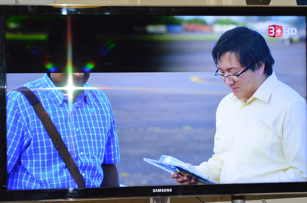

hallo zusammen,
ich habe da so einen dunklen streifen - als ob ne 'lampe' links oben
sich nicht recht einstellen will. Frueher ging das nach circa 10 Minuten
weg, jetzt bleibt es da leider.
Hat evt. jemand eine Idee, wo man da den Fehler suchen kann?
Vielen Dank fuer Hinweise welche zum Fassen des Taeters fuehren kann :)

Dafür ist die untere Kante des Fehler viel zu scharf und das
"einblenden" zu gleichförmig. Ich würde da eher auf ein Problem im Panel
selber tippen. Vermutlich irgend ein Problem mit den Zeilentreibern.

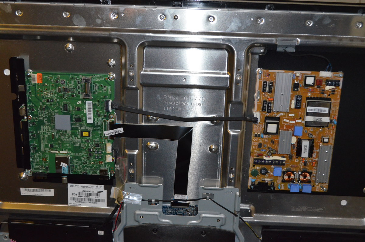

von G. H. (schufti)
da gibt es bei yout*be ausreichend Videos wo dieser und ähnliche Fehler
behandelt werden.
Üblicherweise lässt sich das durch Abkleben einiger Kontakte auf dem
Verbindungskabel zum Panel beheben. Klingt komisch, ist es auch; aber
wirkt.
von calmar (Gast)
hallo,
also in  der Tat, habe ich links oben jetzt ein bisschen das Ganze
zusammengedrueckt - und erstmals ist der Streifen weg.
Also evt da einfaches Kontakt-problem ..bei den Anschluessen.
Damit sollte ich weiter kommen.
vielen herzlichen Dank Ihr alle!

jo ok. Nur handauflegen hat bis jetzt nur temporaer geholfen, muss
demnaechst mal tiefer rein da.. und dann sehe ich.
