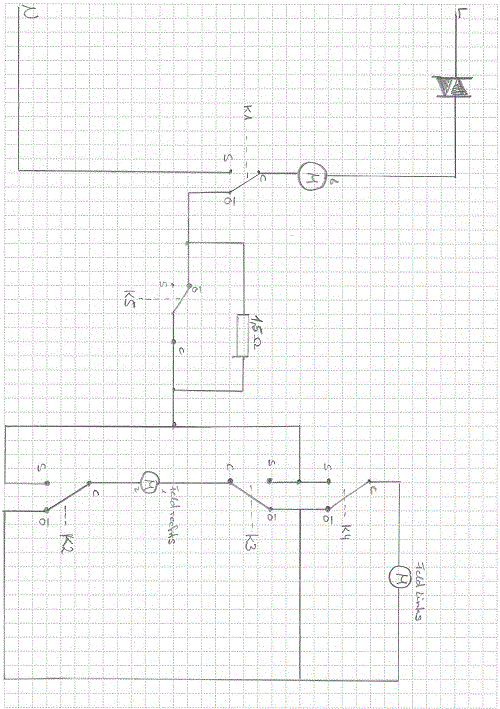

Hallo Liebe Forengemeinde, bei der Reparatur einer Drehzahlregelung für einen Universalmotor (Haushaltsgerätebereich) hab ich mir die Platine genaustens zu gemüte geführt und wollte den Schaltplan mal rausmessen um zu sehen was da eigentlich gemacht wird. (Schaltplan siehe Anhang). Es handelt sich um eine Phasenanschnittsteuerung, die von einem PIC µC über einen MOC3022 und einem Triac realisiert wird. Daneben sind die Feldwicklungen, bestehend aus 2 einzelnen Wicklungen getrennt heaus geführt. Ich habe jetzt die Platine genaustens durch geschaut, ein Kollege von mir unabhängig noch einmal. Wir kommen beide auf den gleichen Schaltplan. Lt. diesem Schaltplan dürfte aber der Motor keinesfalls laufen. Ich stehe wirklich vor einem Rätsel. Hat jemand von euch die leiseste Ahnung was da gemacht wird, und warum das Gerät doch dreht :-)

soundmachine schrieb: > Lt. diesem Schaltplan dürfte aber der Motor keinesfalls > laufen. Also habt ihr beide den gleichen Fehler gemacht.
Hallo Hinz, tja sieht wohl so aus, aber ich kann in dem aktuellen Schaltplan auch nichtmal 1 "virtuelle Leistung" ziehen und schon macht alles Sinn. Dann könnte man ja speziell danach nochmal suchen.
soundmachine schrieb: > (Haushaltsgerätebereich) Der richtige Ansatz könnte sich aus der Anwendung ergeben. Wenn man hier daraus allerdings ein Geheimnis macht, wird man dir eine Antwort schuldig bleiben. Wer sagt denn, dass die Feldwicklungen für rechts-/linkslauf sind?
Hi, was bringt Dich zu der Überzeugung, dass das eine Phasenanschnittsteuerung ist? Klappert K1 mit 100Hz? Ansonsten fehlt da noch Info im Schaltplan. Gerätenamen und Bilder? marcus
Wenn K1 inaktiv ist, also der Schaltzustand so wie gezeichnet ist, ist das sowieso kein aktiver Stromkreis, denn es fehlt ein Bezugspotenzial wo der Strom hin fließt. Vermutlich ist an den Hilfswicklungen da was vergessen worden.
Hallo... Cyborg, genau das ist das große Problem. n den Feldwicklungen fehlt Masse. Aber auch nach 1000 fachem hinsehen und genauen Prüfens des Platinenlayouts finde ich keine. Die Platine ist definitiv 2 lagig geroutet, keine mittlere Lage vorhanden. Phasenanschnittsteuerung habe ich aufgrund des Triacs am Eingang gedacht. Werde ich aber gleich mim Oszi nachmessen. Es handelt sich um eine Küchenmaschine mit variabler Drehzahl.
soundmachine schrieb: > Es handelt sich um eine Küchenmaschine mit variabler Drehzahl. Schonmal einen Scheibenwischermotor angeschaut? Stichwort "Feldschwächung". ;)
Hi. Ja ich denke daher wird man 1 Feldwicklung im oberen Drehzahlbereich abschalten um über die Nenndfrehzahl hinaus gehen zu können. Das wird die obere sein. Die untere kann dann in der Richtung verändert werden. Rückwärts läuft sie auch nicht so schnell wie vorwärts. Dennoch fehlt doch an irgendeiner Stelle noch eine Masse. Aber ich finde auch keinen Ansatz auf dem Schaltplan wo ich sagen könnte: "DAAA fehlt noch eine Linie und schon macht alles Sinn"
soundmachine schrieb: > Hi. Ja ich denke daher wird man 1 Feldwicklung im oberen Drehzahlbereich > abschalten um über die Nenndfrehzahl hinaus gehen zu können. > Das wird die obere sein. Die untere kann dann in der Richtung verändert > werden. Rückwärts läuft sie auch nicht so schnell wie vorwärts. Dennoch > fehlt doch an irgendeiner Stelle noch eine Masse. Aber ich finde auch > keinen Ansatz auf dem Schaltplan wo ich sagen könnte: "DAAA fehlt noch > eine Linie und schon macht alles Sinn" https://de.wikipedia.org/wiki/Gleichstrommaschine
Also ein Universalmotor ist eine Reihenschlussmaschine und die hat normal keine rausgeführte Feldwicklung. Sonst wärs ja ne Nebenschlussmaschine.
> Also ein Universalmotor ist eine Reihenschlussmaschine und die hat > normal keine rausgeführte Feldwicklung. Wie kehrt man dann die Drehrichtung um? ;-) (Strassenbahnen und E-Loks -auch die können rückwärts fahren- hatten früher nur solche Motoren, mit Anzapfungen an der Feldwicklung.)

Reihenschlussmotor mit zwei Feldwiklungen, eine für jede Richtung.

Sascha_ schrieb: > @foldi: Das würde ja auch doppelte Schleifringe bedeuten. Und doppelt so > viel Kupfer für gleiche Nennleistung. Hört sich teuer an. > Ich würde da eher ne Wicklung umpolen. Aber ich entwickle keine > E-Motoren oder Küchenmaschinen. Weiß nicht was diese Küchenmaschine genau macht, aber ich kenne solch eine Ausführung von Motor und bei uns verwendet man diese als Lenkmotor Wieso Doppelte Schleifringe? Reihenschlussmotor, erst der Anker, dann in Reihe die beiden Felder parallel dahinter. Ein N-Chanel Fet für jede Richtung.
