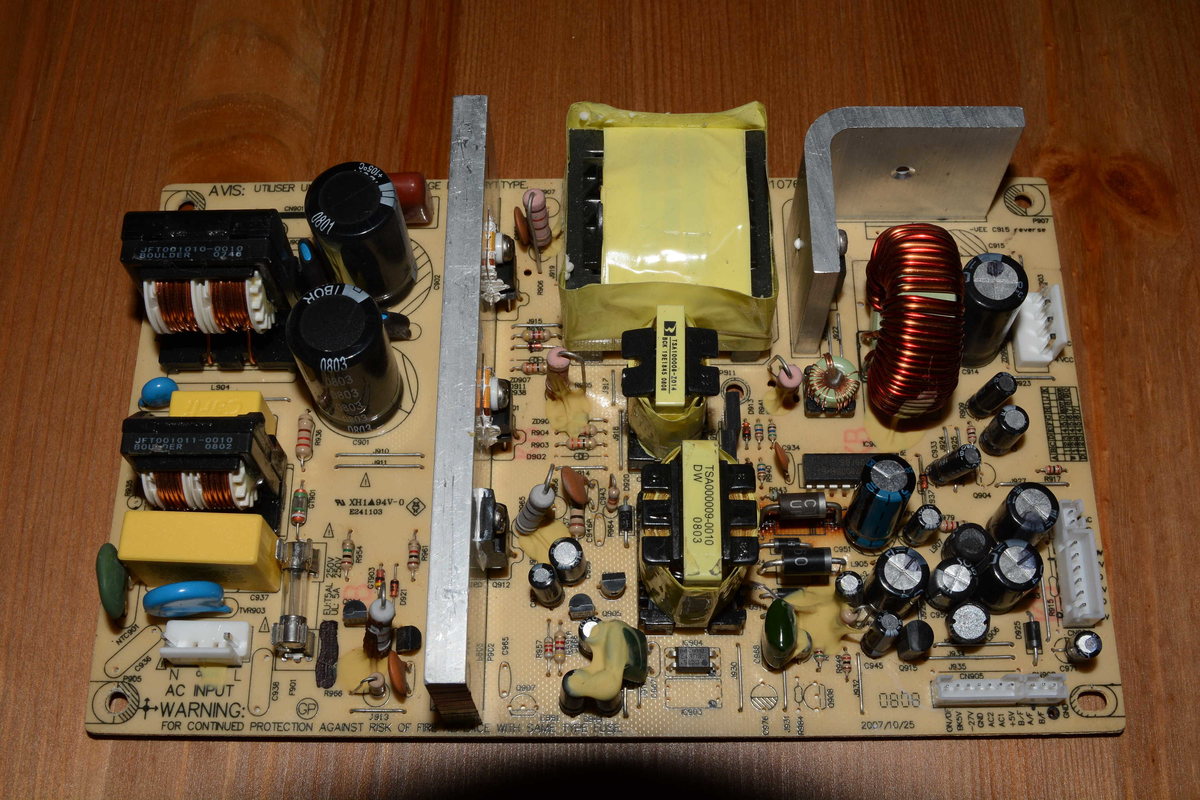

ich habe  Philips HTS3367/12  DVD-System und möchte  es
reparieren. Symptom ist, dass die rote Power-LED leuchtet, beim
Einschalten ,wenn ich der schaltet drücke schaltet ganz normal in
Display kommt Philipps bzw FM,Disk oder AUX ,dauert ca 15skunden und
schaltet aus LED Rot und kann man nie wieder einschalten .wenn ich den
Stecker raus tue abwarte dann das gleiche spiel. Zu erst schon paar
Monate musste ich ein paar mal probiert bis geklappt hat.
auf kalte Lötstellen.und Elkos habe schon geprüft teilweise getauscht
Netz teil,gehe davon aus das  Netzteil schult ist oder?
an CN 904 Ausgang habe immer CK +5v   bei -27v(-8v)+12v(+2)+5v(+1V)(für
15s sind alle da)
Hat jemand Erfahrung mit dem System (typische Schwachstellen) und / oder
einen Schaltplan?
Grus henry

Die Diode oberhalb C951 muss ziemlich heiß geworden sein. Die würde ich
mal prüfen.

Hast du die Netzplatine schon mal auf überlastete Bauelemente
kontrolliert. Auf der linken Seite rechts neben der Netzsicherung ist
ein stehender 1 bis 2W Widerstand. Der sieht angekokelt aus.
> mal prüfen.
Jau, ne durchgebrannte Sekundärdiode (100V-Schottky) hatte ich letztlich
auch zu ersetzen, danach lief wieder alles.
von Heinrich W. (henryx)
hallo!
Danke erstmals Schaltplan habe gefunden,die Dioden geprüft D924 SB360 +5
V
war defekt,habe aber keine sb360 schotky-GI60V3A,zum ausprobieren habe
BY 255 1300v 3A,wird aber sehr heiß,startet aber auch nicht ,einmal habe
zum laufen gebracht (bei Spannung messen)wenn läuft dann an CN904 +5v
5,2V; +12V +14V ;-27V -32V;Meine frage ist muss ich die SB 360 einbauen
?Netz teil gibst ziemlich laute Geräusche besonders bei messe wechselt
Frequenzen .mit die Diode BY255 schaltet weiter auch nur für ca.20s und
geht auf Standbai
Die SB360 habe Neu eingebaut hat sich aber nichts geändert (wird aber
nimmer Warm). Bei cN905,904 habe immer BK 5V. .Ein Mal ist mir wider
gelungen ein zuschalten und läuft wider alles normal bis ich wider
ausgeschaltet habe.
Weiß ich nicht wo ich noch suchen soll?
