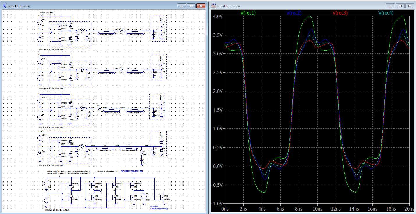

Ich möchte ein 100MHz-Signal, gesendet von einem FPGA, auf ein
Daughterboard auskoppeln (CMOS-Level 3.3V). Die Gesamtstrecke beträgt
etwa 150mm, wovon die Hälfte auf dem FPGA-Motherboard und die andere
Hälfte auf dem Daughterboard läuft.
Dummerweise sind am FPGA-Ausgang keine Serienterminierungs-Widerstände
vorgesehen, das kann auch nicht mehr geändert werden da schon in
Stückzahlen produziert.
Jetzt hätte ich noch die Möglichkeit, auf dem Daughterboard zu
terminieren (ungefähr in der Mitte der Leitung). Kann das funktionieren?
Bei DDRAM wird das ja auch oft so gemacht.
(Eine Parallelterminierung scheidet aus Leistungsgründen aus; die
interne Terminierung am FPGA kann ich wegen unpassendem I/O-Level auch
nicht verwenden).

von Rolf E. (Firma: Appsys ProAudio) (roffez)
Danke an dergutewega und Anja für die wenigen konstruktiven Einlassungen
zu dem Thema. Ja, ich weiss:
a) wie eine Serienterminierung funktioniert
b) dass sie normalerweisen an den Treiberausgang (sprich: An den
Anfang der Leitung gehört)
c) dass sie am Ende der Leitung nichts bringt
d) dass eine Parallelterminierung ans Ende gehört
e) dass ich eine Parallelterminierung zumindest als DC-Variante NICHT
will bzw. machen kann
f) es viel schlauer gewesen wäre, gleich die Serienterminierung an der
richtigen Stelle einzubauen
g) es sowieso unverantwortlich ist und es niemals funktionieren kann
usw. überhaupt auf so eine Idee zu kommen.
h) Ich mir selber in den A. treten soll weil ich so einen Mist
fabriziert hab
Die Frage war aber, ob es möglich ist (weil auch mit geringem Aufwand
verbunden), den Serien -terminierungswiderstand etwa in die Mitte
der Leitung zu setzen.
Mittlerweile habe ich auch etwas gefunden:
http://www.ultracad.com/mentor/mentor%20termination%20placement.pdf
Da ist u.a. auch genau dieser Fall simuliert: "While the simulated
results are slightly worse [than directly after the driver], the
difference is not very great. (...) It makes a difference where we place
termination resistors along our transmission lines. But series
terminated circuits are much less affected by placement compromises than
parallel terminated circuits are."
Scheint also nicht die dümmste Idee zu sein. Ich werde auf jeden Fall
mal das als Bestückungsoption vorsehen, plus die von Anja vorgeschlagene
AC-Parallelterminierung.

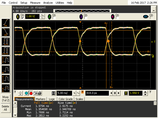

Danke für die zahlreichen Anregungen. Ich werde jetzt also folgendes
machen:
1) Signal als DDR übertragen => reduziert auf 50MHz
2) Serienterminierungs-R's in der Mitte vorsehen, ggf. 0R wenns nichts
bringt
3) AC-Terminierung am Ende vorsehen, kann man nach Bedarf bestücken
Dann mal schauen wie gut/sauber das am Ende kommt. Es lässt hoffen, dass
die Gesamtdistanz nur 100mm ist, nicht 150mm (Nachmessen hilft :-))
Und die Messtechnik zur Beurteilung ist vorhanden...

von Helmut S. (helmuts)
Hier kannst du mal mit LTspice experimentieren. Die Impedanz und die
Laufzeit der Leitungen hängt von deinem Boardlayout ab. Laufzeit 1ns =
15cm/20cm in den Innenlagen/Außenlagen. Die NMOS1 und PMOS1 müssen an
die Treiberstärke des FPGAs angepasst werden.
LTspice ist ein kostenloses SPICE-Programm von www.linear.com.
von Anja (Gast)
Da fehlen noch die Eingangs-Schutzdioden der Empfänger.
(die grüne Kurve sieht dann ggf. etwas anders aus).
Gruß Anja
Way cool. Mit meinen Parametern sieht das gar nicht mal so schlecht aus,
ich hatte schlimmeres befürchtet...
Anja schrieb:
> Gruß Anja
Danke. Aber das kann man ja schnell beheben.
So, Board da ... erste Tests sehen gar nicht so schlecht aus.
100 MHz habe ich mir abgeschminkt, dafür gibt's 50MHz +
Double-Data-Rate.
Hier das Signal wie es am Ende der Leitung aussieht; 47R
Serienterminierung sitzen ungefähr der Mitte der Leitung, die
kann/sollte man wohl noch reduzieren.
EDIT: Aus versehen 2x das gleich File hochgeladen.

von Joe F. (easylife)
Rolf E. schrieb:
> 47R
Würde ich nicht machen. Die Signale sehen doch top aus, und man erahnt
bereits leichte Unterschwinger, die durch reduzierte Serienterminierung
vermutlich stärker würden.
