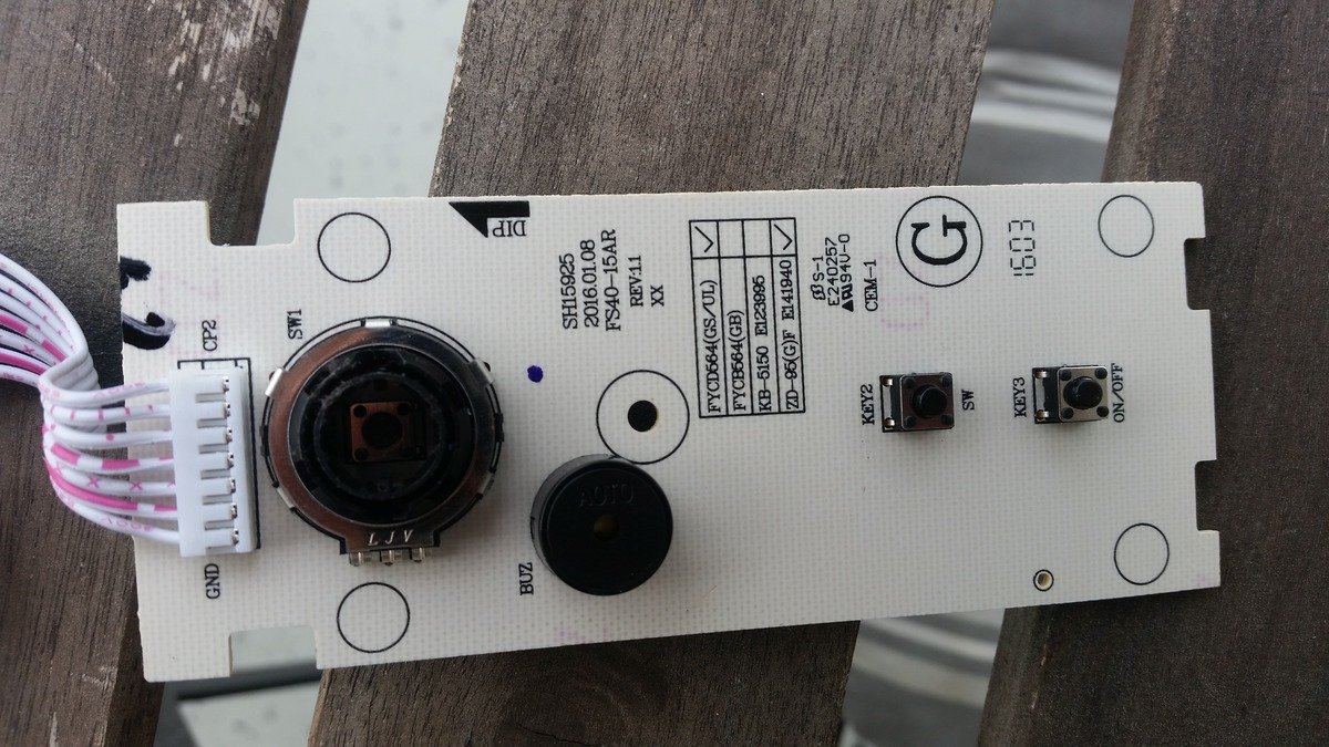

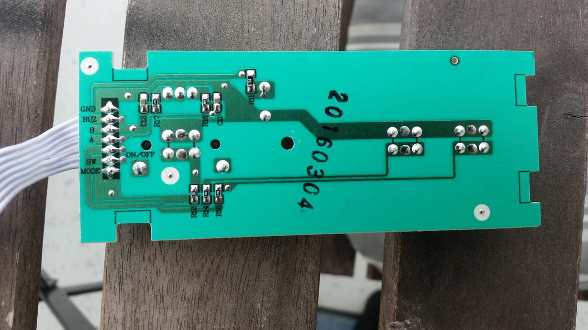

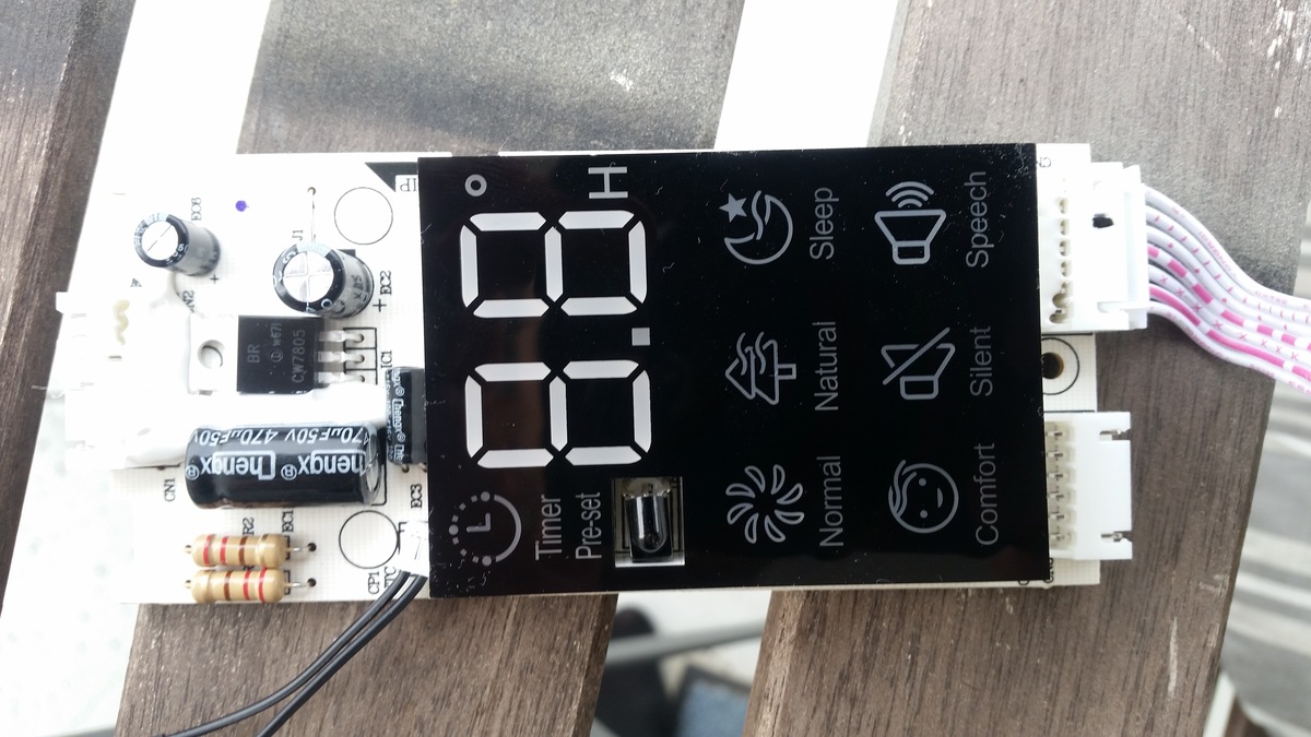

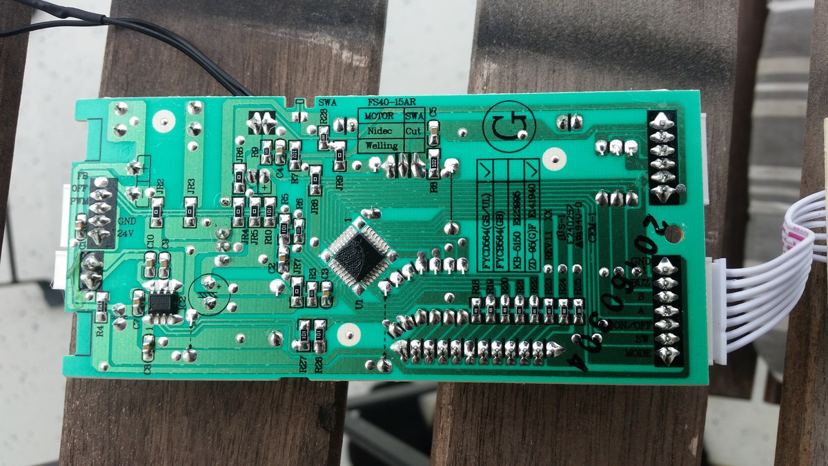

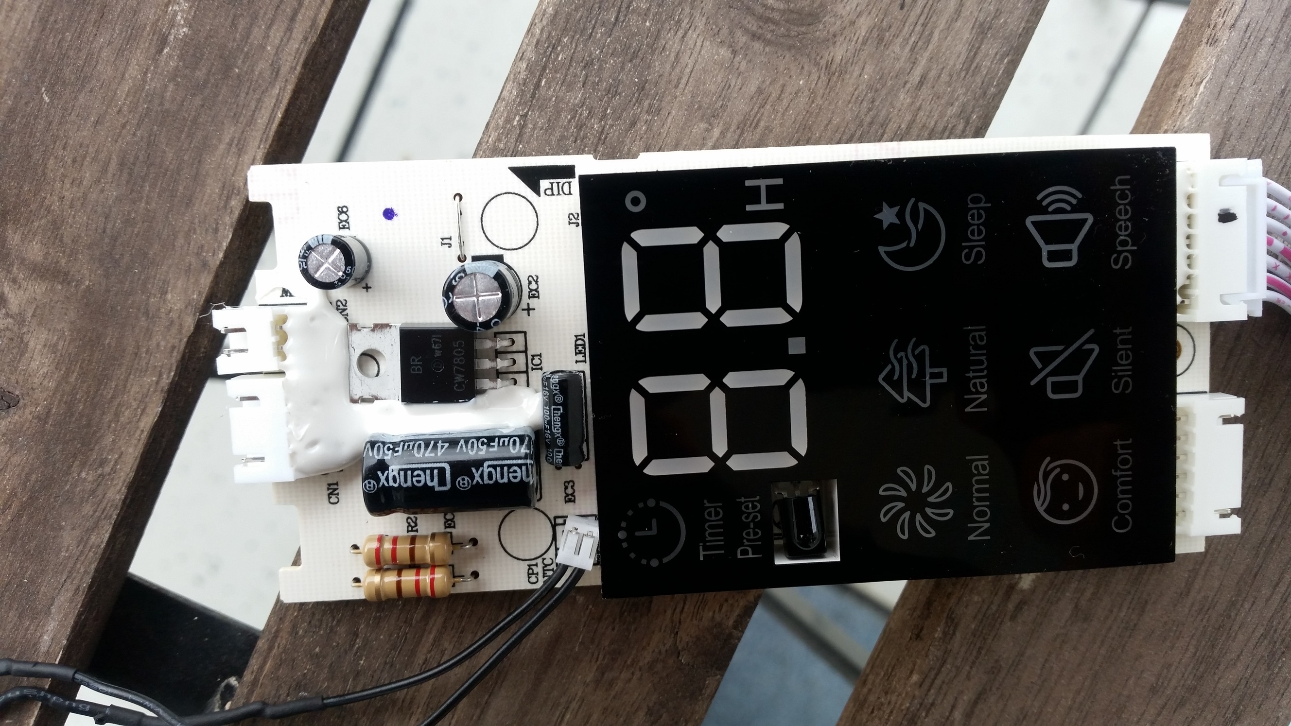

Hallo zusammen, folgendes Problem mein Ventilator schaltet sich nach 12 Std automatisch aus, sofern keine Eingabe an der Fernbedienung oder am Gerät selber mehr erfolgte. Er hat auch eine eine Abschalttimerfunktion, diese ist einstellbar bis max. 12 Std. Er schaltet sich aber wie gesagt nach 12 Std inaktivität trotzdem ab, ob ich will oder nicht, ähnlich wie bei den meisten Kaffeemaschinen. Nun meine Frage, was muss ich auf der Platine machen, um dies zu verhindern? Welches Bauteil ist hierfür zuständig?. Nach Möglichkeit einfach nur überbrücken, oder ähnliches um auch ohne Probleme wieder den Originalzustand wiederherzustellen. Sofern es nur möglich ist komplett sämtliche Timer Funktionen auszuschalten, ist mir dies auch recht, da ich diese nicht brauche. Super wäre aber natürlich wenn auch nur diese 12 Std Abschaltautomatik ausgeschaltet wird und der rest weiterhin funktioniert. Daten Comfee Standventilator :MSVI-40 https://www.amazon.de/Comfee-MSVI-40-Standventilator-wei%C3%9F/dp/B01CR3BHMM

Jan schrieb: > Somit bringt eine Zeitschaltuhr rein gar nichts.. Dann kann ich nicht nachvollziehen, was du willst. https://www.mikrocontroller.net/articles/Netiquette#Klare_Beschreibung_des_Problems Ich hatte angenommen, dass der Ventihui länger als 12h laufen soll. Wenn du nicht präziser bist, dann führst du mich informell in eine falsche Richtung. Beschreibe doch mal, ob man die Timerfunktion abschalten kann. Wenn der Timer abschaltbar ist und das müsste doch der Normalfall sein, dann sollte ein externer Timer auch gehen, wenn das Gerät z.B. 15 Std. laufen soll. Jan schrieb: > wenn auch nur diese 12 Std Abschaltautomatik > ausgeschaltet wird und der rest weiterhin funktioniert. Aufgrund deiner Bilder kann man allenfalls den Triac überbrücken, aber alle anderen Funktionen wären dann auch damit außer Betrieb inkl. der FB, also nicht das was du anscheinend willst. Was schreibt denn die Gebrauchsanleitung? Vermutlich kann man einen anderen Modi einstellen. Es kann doch nicht alles über den Timer laufen? Beim Toaster macht so was Sinn, hier dagegen...

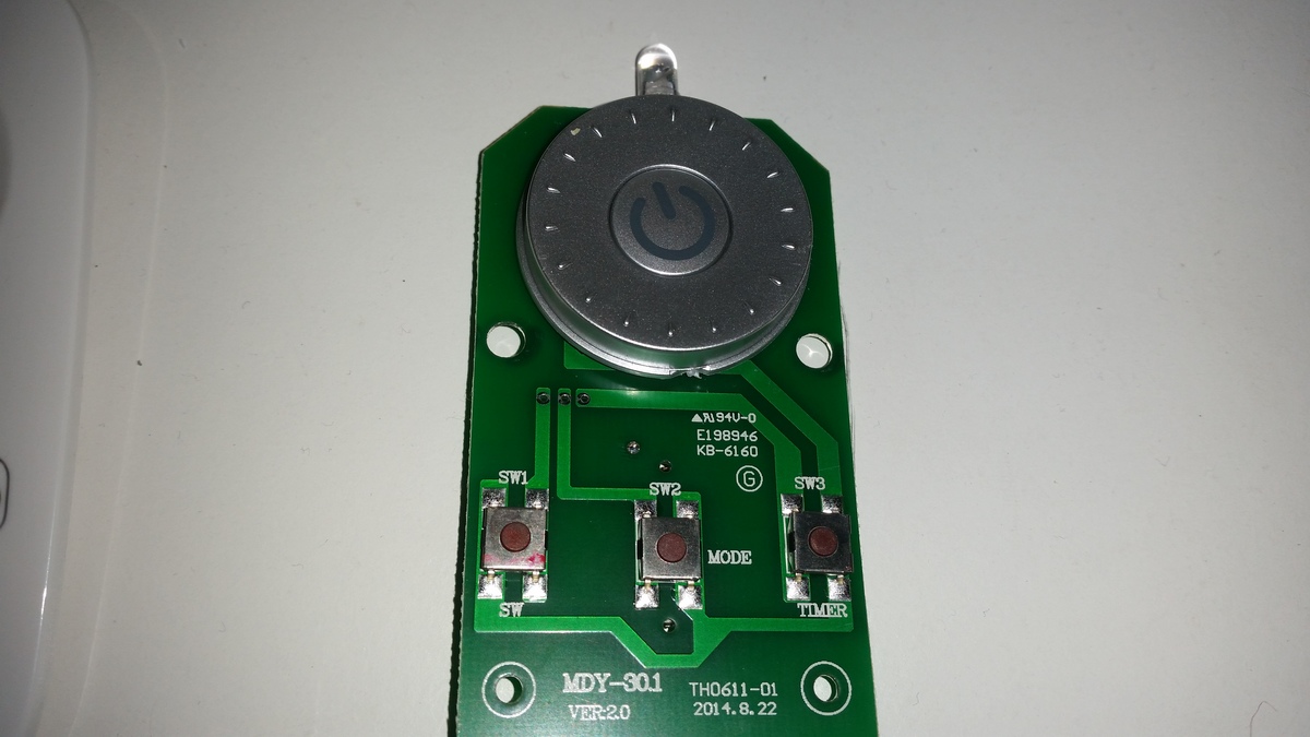

Solangsam glaube ich das wir aneinander vorbei reden, oder ich das ganze nicht verständlich erklärt habe. Harald W. schrieb: > Jan schrieb: > >> Somit bringt eine Zeitschaltuhr rein gar nichts.. > > Mit einer solchen enfachen Zeitschaltuhr könntest Du alle 12 Std > den Taster Deiner Fernbedienung betätigen. Wie soll ich damit http://www.fmt-shop.de/media/catalog/product/cache/1/image/9df78eab33525d08d6e5fb8d27136e95/9/1/91000013-800x800.jpg bei der oben genannten Fernbedienung einen Taster automatisch betätigen? So und jetzt versuche ich es nochmal. Also Der Ventilator hat einen intergrierten 12 STD Timer dieser fängt bei 0,5 Std an und geht dann in 0,5 STD takten bis maximal 12 Std Laufzeit. Dieser Timer ist aber komplett aus!! Das Problem ist einfach das der Ventilator sich TROTZDEM nach 12 STD automatisch abschaltet! Sprich er hat eine Timer funktion die aus ist und er schaltet sich aber trotzdem nach 12 std aus. Dies kann ich auch nicht deaktivieren. Steht auch so in der Anleitung. Und mein Problem ist einfach das der Lüfter 24/7 laufen soll. Er schaltet sich aber nach 12 Std automatisch ab sofern eben keine eingabe am Ventilator oder der Fernsteuerung selber mehr erfolgte. Und dies ist auch nicht deaktivierbar. So ich hoffe jetzt verstehen alle was ich will :)
Cyborg schrieb: > Jan schrieb: >> Somit bringt eine Zeitschaltuhr rein gar nichts.. > > Dann kann ich nicht nachvollziehen, was du willst. > > https://www.mikrocontroller.net/articles/Netiquett... > > Ich hatte angenommen, dass der Ventihui länger als > 12h laufen soll. Wenn du nicht präziser bist, dann > führst du mich informell in eine falsche Richtung. > Beschreibe doch mal, ob man die Timerfunktion abschalten > kann. Wenn der Timer abschaltbar ist und das müsste doch > der Normalfall sein, dann sollte ein externer Timer auch > gehen, wenn das Gerät z.B. 15 Std. laufen soll. > > Jan schrieb: >> wenn auch nur diese 12 Std Abschaltautomatik >> ausgeschaltet wird und der rest weiterhin funktioniert. > > Aufgrund deiner Bilder kann man allenfalls den Triac > überbrücken, aber alle anderen Funktionen wären dann > auch damit außer Betrieb inkl. der FB, also nicht das > was du anscheinend willst. Was schreibt denn die > Gebrauchsanleitung? Vermutlich kann man einen anderen > Modi einstellen. > Es kann doch nicht alles über den Timer laufen? > Beim Toaster macht so was Sinn, hier dagegen... Der Timer ist abgeschaltet. Ich wollte damit nur sagen, das es eben einen zu programierenden Timer gibt, der Ventilator sich aber trotz deaktivierten Timer nach 12 std abschaltet. Soory wenn ich das so missverständlich erklärt habe.
Cyborg schrieb: > Aufgrund deiner Bilder kann man allenfalls den Triac > überbrücken, aber alle anderen Funktionen wären dann > auch damit außer Betrieb inkl. der FB, also nicht das > was du anscheinend willst. Was schreibt denn die > Gebrauchsanleitung? Vermutlich kann man einen anderen > Modi einstellen. > Es kann doch nicht alles über den Timer laufen? > Beim Toaster macht so was Sinn, hier dagegen... Der Ventilator hat glaube ich 5 verschiedene Modi wie Normal,Schlafen, Natur, Leise usw. Auf der Modi Normal läuft er auf der Maximalen Stufe 26 mit eben deaktivierten Timer. Schaltet sich aber trotzdem nach 12 std inaktivität seitens benutzer ab...
Jan schrieb: >>> Somit bringt eine Zeitschaltuhr rein gar nichts.. >> >> Mit einer solchen enfachen Zeitschaltuhr könntest Du alle 12 Std >> den Taster Deiner Fernbedienung betätigen. > > Wie soll ich damit > http://www.fmt-shop.de/media/catalog/product/cache/1/image/9df78eab33525d08d6e5fb8d27136e95/9/1/91000013-800x800.jpg > > bei der oben genannten Fernbedienung einen Taster automatisch betätigen? Du öffnest die Schaltuhr, lötest die Drähte am eingebautem Schalter ab und stattdessen ein zweipoliges Kabel an. Das andere Ende des Kabels lötest Du parallel zum Starttaster Deiner Fernbedienung an. Es gibt sicherlich elegantere und aufwändigere Lösungen. Diese Lösung wäre aber die einfachste und billigste.

Ja so einen ähnlichen Ventilator habe ich, auch FS40-15AR FS40-16CR MSVI-40 Silent-Storm 26-speed-fan zsfn-18-8-1 PX2153 z.b. mit einer Universalfernbedienung die eine Timerfunktion hat PX2153 —-- Oder man baut einen intervallschalter in den Ventilator ein, dazu habe ich mal gerade das Ding aufgeschraubt. Zwischen GND und daneben den Kontakt DD habe ich 5 Volt DC . Das Gerät verbraucht im Standby 0,3 Watt und hat auf Stufe 1 einen Verbrauch von 1,5 Watt. Also nur der Hinweis was man da vielleicht nicht anschließen sollte , oder man müsste sich ein Netzteil für einen anderen Intervallschalter Intervall-Timer einbauen. Aber sonst müsste man hier ja nichts schreiben, hat irgendeiner Idee wie man sowas Realisiert also 5 Volt BetriebsSpannung und ein Intervallschalter retrigger der quasi alle ca 11-12 Stunden einen Getasteten Schließerkontakt quasi raushaut. ? mit CYCLE TIMER DELAY 5v Finde ich was, aber das wären dann mehr oder weniger ein externe Kästchen, Eventuell, das müsste so relativ klein sein, damit man es entweder in den Sockel oder in den Ventilator hinein bekommt und dann natürlich noch mit einem kleinen Schalter wo dran steht 12h und Off.
