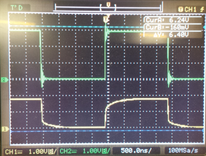

Hallo, ich möchte eine I2S Clock (256 KHz) von 3V auf 1.8V übersetzen. Dafür habe ich mir den TXS0108E gekauft. Laut Datenblatt müsste der das schaffen. http://www.ti.com/lit/ds/symlink/txs0108e.pdf Meine Testergebnisse sind allerdings enttäuschend (siehe angehängtes Bild). Woran könnte das liegen? Grün ist das Clock Signal und Gelb liegt am Ausgang vom Level Shifter an. 1.8V liegen an VCCA an und 3V an VCCB, OE ist mit VCCA verbunden. Das Clock Signal hat eine Amplitude von 3V und liegt an einem B-Port an. Vielen Dank schon mal!

Teo D. schrieb: > Sind die 1,8V am TXS... überhaupt angeschlossen? Ja... 1.8V an VCCA und 3V an VCCB. Ich habe jetzt noch das Device angeschlossen welches das Clock Signal bekommen soll. Damit sieht es schon rechteckiger aus.
Teo D. schrieb: > Probe abgeglichen, 100nF vorhanden u. richtig positioniert? Die Kondensatoren sind schon auf der Platine verbaut: https://www.geras-it.de/arduino-kompatibel/3-3v-5v-txs0108e-8-channel-logic-level-converter-convert-ttl-bi-directional-mutual-convert/a-441/ Probe ist abgeglichen.
a) die Clock sieht doch gar nicht so schlecht aus b) warum nimmst du einen bi-direktionalen Levelshifter? c) hast du mal einen einfachen Spannungsteiler ausprobiert? z.B. 12K/18K?

Das Verhalten des Levelshifters ist ganz normal. Er darf im Falle dass beide Seiten High oder Low sind die Leitung ja nicht stark treiben, denn er soll bi-direktional arbeiten. Im Datenblatt sieht man auch, dass der Ausgangsstrom stark abnimmt, wenn das Signal z.B. gegen 0V geht. Um die Flanken steil zu machen, bedient sich TI eines zusätzlichen Schaltkreises, der für kurze Zeit den Ausgang stärker treibt (one-shot accelerator). Da deine 1.8V Clock am 0.9V Punkt steil ist, denke ich dass das Signal absolut brauchbar ist. Ich würde trotzdem den Spannungsteiler ausprobieren (preiswerter). Alternative wäre auch ein SN74LVC1G17 Den kann man mit 1.8V betreiben, am Eingang ist er aber bis 5.5V tolerant.

Joe F. schrieb: > a) die Clock sieht doch gar nicht so schlecht aus > b) warum nimmst du einen bi-direktionalen Levelshifter? > c) hast du mal einen einfachen Spannungsteiler ausprobiert? z.B. > 12K/18K? a) Das stimmt, allerdings kommt es zwischendurch vor, dass die Clock die 1.8V bei weitem nicht erreicht, das führt dann zu Rauschen. Für die 3V am Eingang des Level Shifters nutze ich den 3V Pin auf meinem STM32 Discovery Board. Kann es sein, dass der Level Shifter zu viel Strom zieht und deshalb zwischendurch bei manchen Takten die Spannung einbricht? Für die 1.8V habe ich ein Labornetzteil verwendet. b) Es geht um eine Duplexverbindung. 3 von 4 Leitungen verlaufen vom Master zum Slave also 3V->1.8V aber die 4. verläuft in die andere Richtung. c) Nein das habe ich noch nicht probiert, weil ich am Ende eh die Bi-direktionale Verbindung brauche aber ich werde es morgen einfach mal ausprobieren für die 3 Leitungen.

Joe F. schrieb: > Das Verhalten des Levelshifters ist ganz normal. > Er darf im Falle dass beide Seiten High oder Low sind die Leitung ja > nicht stark treiben, denn er soll bi-direktional arbeiten. Exakt. Ich kann mich noch schwach daran erinnern dass es ein Knackpunkt bei diesen Levelshiftern war: die schwache Treibkraft, die durch diese "direction autosensing" resultiert. Da kann man schnell auf die Schnauze fallen wenn man es nicht berücksichtigt, und wenn ja, arbeiten sie dann recht fix und brauchen wenig Platz.
Schau mal auf das interne Schaltbild auf Seite 17: Pullups sind 40K wenn Low getrieben wird Pullups sind 4K wenn High getrieben wird Also schon recht hochohmig.

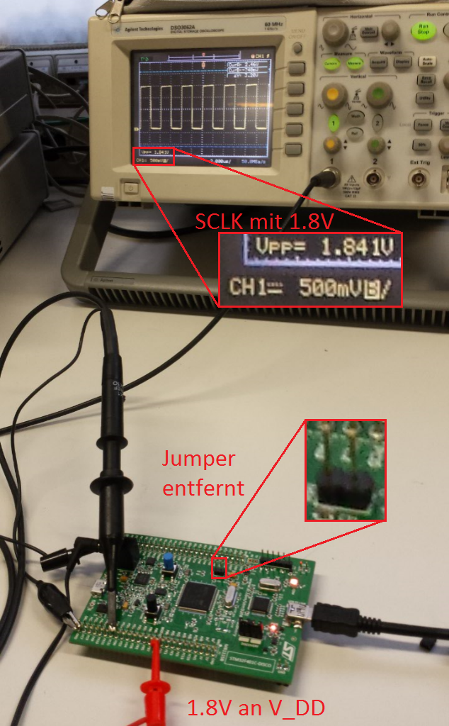

Hallo, ich habe das Problem jetzt gelöst indem ich den STM einfach auch mit 1,8V betreibe. Die Notwendigkeit eines Levelshifters fällt damit weg. Ich konnte durch eure Beiträge trotzdem einiges lernen also vielen Dank! :) Im Anhang befindet sich ein Bild von der Lösung.
