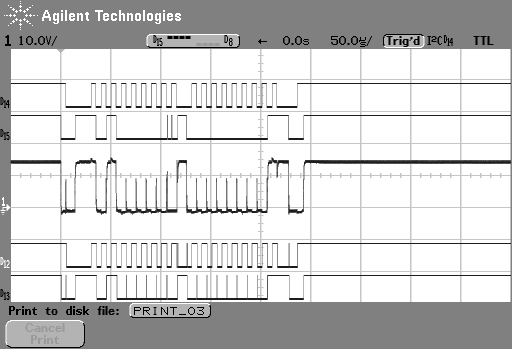

hallo, anbei eine oszi screenshot. D14, D15: SCL und SDA Signal direkt nach µC ch1: SDA Signal nach Leitungslänge, vor 2tem Treiber D12, D13: SCL und SDA Signal an EEPROM SMD pins dazu meine frage: ich habe meinen testaufbau so gemacht, dass ich über zwei kupplungen verschiedene patch kabel mit unterschiedlichen längen dazwischen hängen kann. auf µC seite treibt ein Philips BusBuffer Baustein P82B96 das signal mit hilfe von +15V, genauso auf der anderen seite der leitung zwischen 2tem treiber und EEPROM. Die pullups zwischen µC und treiber, bzw. treiber und EEPROM auf der anderen seite, betragen 2k2 ohm. Bei 1m, 3m und ca. 5m ist alles einwandfrei und das signal kann ich so wieder auslesen, wie ich es geschrieben habe. bei 15m (längen dazwischen habe ich leider nicht hier) sieht es aber so aus, wie auf dem screenshot. das eigentliche signal kommt immer noch gut rüber, aber man sieht nur noch das 1te ACK im neunten bit des ersten bytes (...?!?). im zweiten byte gibt das EEPROM kein ACK mehr und der µC sendet nicht mehr weiter. bei 3m kable funzt alles einwandfrei. liegt es an der laufzeit des signals? aber warum bekomme ich dann das erste ACK? hat jemand einen tipp?
push hier noch einmal ein weiteres oszi bild. ich hoffe man erkennt etwas: ich habe hier den trace der aufnahme mit einer 3m langen leitung (hellgrau) unter den der 15m leitung (schwarz) gelegt. nach dem 2ten byte sieht man, dass sich bis dahin eigentlich alles gleicht, aber im 2ten neunten bit eben kein ACK mehr gesendet/empfangen wird. vllt. hat doch noch jemand eine idee?!
Hallo Marcus, wirf mal einen Blick auf Figure 7 der AppNote. So hab ich es bei mir am laufen (sternförmige Verdrahtung mit 6x15m) PS: Du schreibst nur von Pullups zwischen µC und treiber, bzw. treiber und EEPROM. Hast Du auch an die Pullups zwischen den treibern gedacht? PPS: Schon mal die CLK-Speed reduziert? Gruss, rweber
So richtig kann ich Deine Bilder nicht 'auswerten'. Mich irritieren die Spikes auf SDA. Könnte es sein, daß die Adern Deines Kabel (SCL, SDA) miteinander verdrillt sind ?

hab jetzt neuigkeiten: als erstes MEGASCHÄM... ja, hab die SDA mit der SCL verdrillt... daher die spikes / das übersprechen... hmpf danke für den hinweis Michael (werd das demnächst mal ändern...) bei 15m funzt es jetzt mit folgendem aufbau. habe auf beiden seiten zwischen treiber und µC, bzw zwischen treiber und EEPROM 2k2 pullups und 220pF kondensatoren, wie im anhang bei figure 5, jedoch nur auf der masterseite die "externen" pullups (R1) mit 1k... so funzt es... werd mir jetzt mal längeres kabel besorgen... wenns neuigkeiten gibt, meld ich mich wieder... danke euch erstmal!
