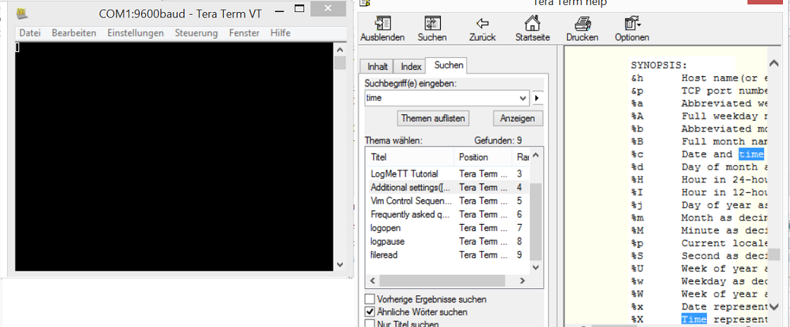

Karl B. schrieb: > Hi @lukluk, > wäre Teraterm als Terminalprogramm etwas für Dich? > > ciao > gustav habe ich grad versucht, wie binde ich jetzt diese Einstellungen in meine Ausgabe ein? Also z.B. dieses %c?
Lukas R. schrieb: > wie binde ich jetzt diese Einstellungen in meine > Ausgabe ein? Also z.B. dieses %c? RTFM!
Lukas R. schrieb: > habe ich grad versucht, wie binde ich jetzt diese Einstellungen in meine > Ausgabe ein? Also z.B. dieses %c? Hi @lukluk, das TT-Programm hat auch noch in der Installationsroutine das cygwin, die habe ich benutzerdefiniert nicht installiert, ist mir bislang auch nicht geglückt, das Prob. zu beseitigen, deswegen mal @RTFM höflichst anklopfen, bitte? Danke in Voraus. Gleich zwei Fliegen mit einer Klappe :-) ciao gustav

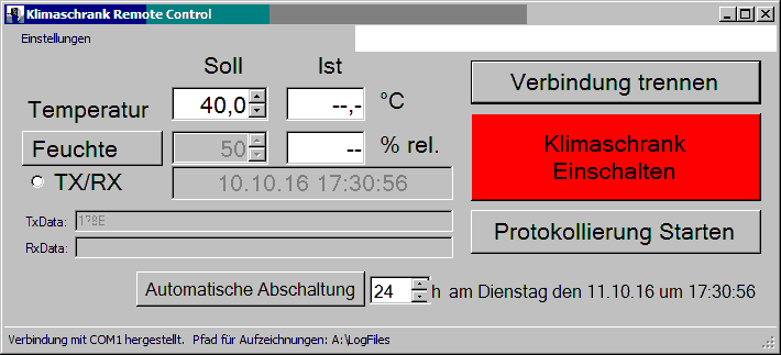

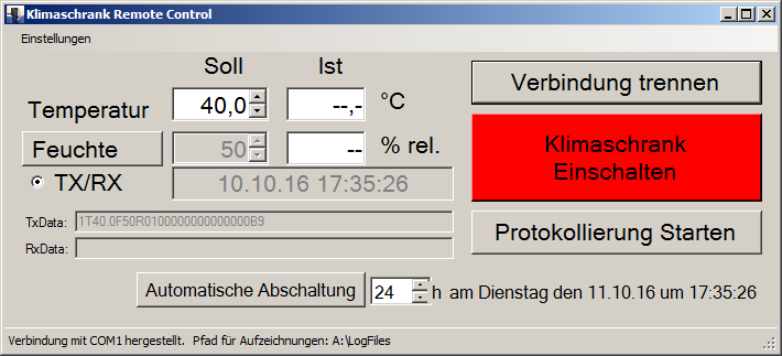

Wir haben das was mit C# gebastelt. Wir nutzen das Teil um unseren Klimaschrank zu steuern und die Daten zu protokollieren. Das wäre schon eine ziemlich gute Vorlage; das meiste ist durch Löschen erledigt.... Bei Interesse einfach melden!

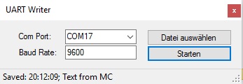

Aso, hier mal das Programm was ich gestern Abend zusammengebastelt hab. Es sucht das System nach den UART, speichert die in die List, man wählt sein Port aus, die Datei aus, und los gehts. Als Separator hab ich mal ";" genommen. Sieht dann im Endeffekt also so aus:
1 | 20:12:03; Text from MC |
2 | 20:12:05; Text from MC |
3 | 20:12:07; Text from MC |
4 | 20:12:09; Text from MC |
Falls du was anders haben magst, sag ruhig bescheid. Braucht irgend nen DotNetFramework, dürfte aber eh bei nem aktuellen Windows mit drauf sein. Ich glaube das 4.5.
