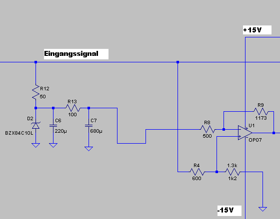

Hallo zusammen, ich möchte aus dem Eingangssignal (s.a. Bild) ein
schönes, auf 0V - bezogenes Rechtecksignal mit TTL-Logik erzeugen,
welches dann von einem ATMEGA erfasst wird. Dazu habe ich die klassische
Differenzverstärkerschaltung (Subtrahierer) mit einem OP aufgebaut, doch
wie ich die Widerstände auch dimensionieren, es will mir nicht gelingen.
Die Schaltung habe ich mit hochgeladen.
Bin für jeden Tipp dankbar!!! :-)
VLG
Olaf
von Pandur S. (jetztnicht)
Ja. Der OpAmp ist ja +-15V gespiesen.
Was ist der Soll-Eingang, was waere der Soll-ausgang ?
Wenn der soll ausgang auf 0-5V begrenzt sein sollte, muss ja wohl die
Begrenzung am Ausgang sein.

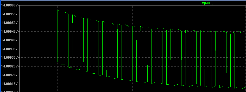

von voltwide (Gast)
Es wäre schlauer gewesen, die vollständige Simulationsschaltung zu
zeigen, damit man z.B. die parameter der Signalquelle erfährt.
Ansonsten denke ich, dass Du hier den anfänglichen Ladeeffekt des
Tiefpaßfilteres siehst, also den Einschwingvorgang nach dem Anlegen der
Betriebsspannung.
Also mußt Du die Simulationszeit deutlich länger wählen, bis das Ganze
eingeschwungen ist.

von Olaf (Gast)
Vielen Dank,
@voltwide: Davor ist nicht viel, nur eine Spule, über die ein
Rechtecksignal eigekoppelt wird. Der RC-Tiefpass soll die
Referenzspannung generieren, die der Subtrahierer abziehen darf.

von Axel S. (a-za-z0-9)
OK. Hier wäre es sinnvoll gewesen, eine formale Beschreibung deines
Signals mitzuliefern.
Das ist falsch. Ein Subtrahierer ist eine lineare Schaltung. Die liefert
an ihrem Ausgang mitnichten ein digitales Signal, sondern ein analoges.
Die Lösung für dein Problem heißt Schmitt-Trigger. Und so wie es
aussieht, einen mit einer variablen (aus dem Signal gewonnenen)
Referenzspannung.
Andererseits reicht es möglicherweise auch, dein Signal durch einen
Hochpaß zu schicken, dann zu verstärken und durch einen einfachen
Schmitt-Trigger mit bezüglich GND symmetrischen Schaltschwellen
aufzubereiten. Möglicherweise reicht bereits die Schmitt-Trigger
Charakteristik der AVR-Eingänge. Dazu müßte man aber wissen wie schnell
sich der überlagerte Gleichspannungsanteil relativ zur Signalfrequenz
ändert.
