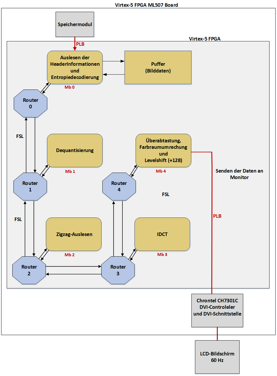

in meiner Bachelorarbeit realisiere ich den MJPEG-Decoder auf dem
Virtex-5-FPGA der Firma Xilinx (ML507-Board) unter Verwendung von
Network-on-Chip-Kommunikation (siehe Anhang). Die Netzwerkarchitektur
(MicroRouters und Protokoll) ist bereist realisiert und es implementiert
die Schichten von 1 bis 4 des OSI-Models. Die Kommunikation zwischen
beteiligten Komponenten (MicroBlazes und Routers) erfolgt über
4-Byte-Pakete, wobei lediglich zwei Bytes davon die Nutzlast ist.
Die Quellcode in C für den JPEG-Decoder ist auch schon vorhanden.Nun
will ich die einzelnen Dekodierungsschritte des MJPEG-Decoders über
jeweilige MicroBlazes verteilen (siehe Anhang). Die Funktionsweise

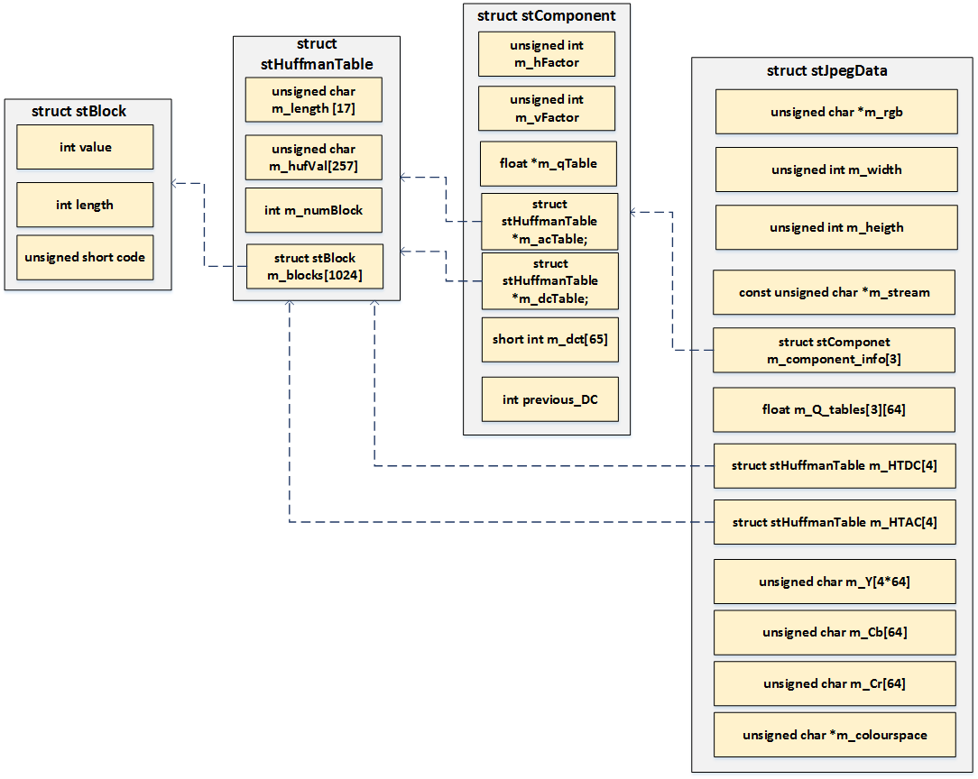

meiner Quellcode ist so, dass zuerst ein ganzes dekodiertes Bild erst
eingelesen und zwischengespeichert wird. Nun werden die Bilddaten
bearbeitet und der Stukturdatentyp stJpegData (siehe Anhang)
initialisiert und dessen Komponenten während des Auslesens der Header-
und Tabelleninformationen mit entsprechenden Werten initialisiert. Somit
brauchen die Funktionen für entsprechende Dekodierungsschritte in
MicroBlazes nur Zeiger auf Puffer mit Bilddaten und auf Strukturdatentyp
stJpegData.
Meine Frage ist, ob meine Vorgehensweise auf FPGA realisierbar ist. Ich
brauche zwei Puffer, wobei im ersten Puffer zuerst alle kodierten Daten
von SOI bis EOI und im zweiten Puffer der Stukturdatentyp mit allen
Headerinformationen sowie DQT-und Huffman-Tabellen gespeichert werden.
Die Zeiger auf diese Puffer sollten dann beim Funktionsaufruf an
entsprechenden MicroBlaze übergeben werden, sodass jeder MicroBlaze dem
Zugriff auf diese Speicherbereiche hat.

Ich rate dir es erstmal zu probieren. Prinzipiell sollte mit einem NoC
ein MB sich ja von überall die Daten holen können. Am Ende ist die
Effizienz/Geschwindigkeit das andere Problem.

Die Network-on-Chip-Architektur ist bereits vorhanden. Die MikroRouters
sind in VHDL implementiert. Die Softwareschnittstelle zu MikroRoutern,
die die Schicht 4 implementiert, ist auch vorhanden. In Meiner Arbeit
muss ich nun diese Network-on-Architektur anwenden. Dabei implementiere
ich MJPEG-Decoder und verteile die Funktionalitäten der einzelnen
Dekodierungschritte über MicroBlazes, die dann die Dekodierung
sequentiell durchführen. Die Software habe ich bereits implementiert und
die Funktionsweise habe ich schon teils in meiner Frage erläutert. Ich
weißt jetzt einfach nicht, wo ich meine Daten zwischenspeichern soll,
sodass jeder MB beim Funktionsaufruf die Zeiger auf die entsprechenden
Speichern als Parameter bekommen und auf diese Daten zugreifen.

von S. R. (svenska)
Dann schlage ich vor, du löst dich erstmal von dem Wort "FPGA". Du hast
nämlich eigentlich keinen FPGA, sondern einfach mehrere
MicroBlaze-Prozessoren, die miteinander über ein Netzwerk
(Network-on-chip) verbunden sind. Dass die in einem FPGA implementiert
sind, ist relativ egal.
Viel wichtiger sind die klassischen Fragen der Mikrocontrollerei:
- Wie ist die Aufteilung des Adressraums aus Sicht jedes MicroBlaze?
--- Wo befindet sich der RAM (welche Adressen) und was für RAM ist es?
--- Hat jeder MicroBlaze eigenen RAM?
----- Können die anderen MicroBlazes darauf zugreifen?
--- Gibt es einen gemeinsam genutzten RAM irgendwo?
----- Ist der auch schnell genug für parallele Zugriffe?
--- Findet zwischen den MicroBlazes Message Passing statt?
----- Mit oder ohne DMA?
------- Wie mächtig ist der DMA-Controller?
Wenn es keinen RAM gibt, auf den alle MicroBlazes zugreifen können, dann
kannst du schlicht keinen Zeiger auf die Daten bauen, sondern du musst
vorher die Daten in die richtige CPU kopieren. Dabei ändert sich
natürlich die Adresse.

Ich habe es versucht mit "MicroBlaze Processor Reference Guide" von
Xilinx herauszufinden, aber da ist alles irgendwie verwirrend für mich.
Da die Dekodierungsschritte von MicroBlazes sequentiell durchgeführt
werden, fällt auch der Bedarf an parallelen Speicherzugriffen von
MicroBlazes aus.
Die einzelnen Dekodierungsschritte (Entropiedekodierung, DeZigZag,
Dequantizierung, IDCT usw.) sind als Funktionen in entsprechenden
MicroBlazes implementiert und bei Aufruf benötigen diese Funktionen
Zeiger auf Tabellen und Bilddaten, wofür ich jetzt einen gemeinsamen
Speicher brauche, und die Zeiger auf diese Speicherbereiche werden
zwischen MicroBlazes unter Hilfe von NoC ausgetauscht.

>> arbeiten, aber Zugriffe auf "fremden" Speicher können deutlich langsamer
>> sein als Zugriffe auf "eigenen" Speicher.
> Es gibt von der Seite des Betreuers keine Randbedingungen oder bestimmte
> Anforderungen, daher kommt die Optimierung erst als nächstes in die
> Frage. Ich muss jetzt den Dekoder einfach laufen lassen.
Ich habe mit einer ähnlichen Architektur gearbeitet und für eine
Iteration meines Algorithmus lag der Zeitunterschied zwischen "unter
eine Sekunde" und "ich habe die erste Iteration nach 30 Minuten
abgebrochen".
Du musst dir vorher überlegen, was wo ausgeführt werden soll und wo die
dazugehörigen Daten liegen müssen. Es hängt von der Systemarchitektur
ab, was sinnvoll und was überhaupt möglich ist. Diese Entscheidung
kannst du so ohne weiteres auch nicht ändern (viel Arbeit).
Fange klein an und baue Programme, die eine Zahlenfolge (1, 4, 7, ...)
von A nach B schicken und lasse sie dir von B ausgeben.
von dose (Gast)
Also wenn ich das richtig verstehe. Dafür wird ein "Netzwerk on chip"
mit mehreren layern eingesetzt.
Wer ist denn auf den Quatsch gekommen? Das ist typischer akademischer
Müll.
Der Datenstrom ist nur in eine Richtung und für die Flowkontrolle ist
eine einfach Busy Leitung als Handshake notwendig.
von S. R. (svenska)
Ein universelles System ist halt kein MJPEG-Beschleuniger.
von Spartaner (Gast)
Denke mal, dass der MJPEG Decoder eher als Demo gedacht ist um zu
zeigen, dass das System sowas prinzipiell kann.
von Rolf S. (audiorolf)
Das glaube ich auch, da so ein Sinn (Softcore!) keinen Sinn macht,
besonders auch, weil die Virtex-Familie einen PowerPC anbietet, der das
geringfügig schneller erledigen könnte.
von Nohchi V. (chedisel)
Genau, die mein Arbeit soll nun einfach die Anwendbarkeit in einer
vorherigen Diplomarbeit implementierten NoC-Architektur zeigen.
