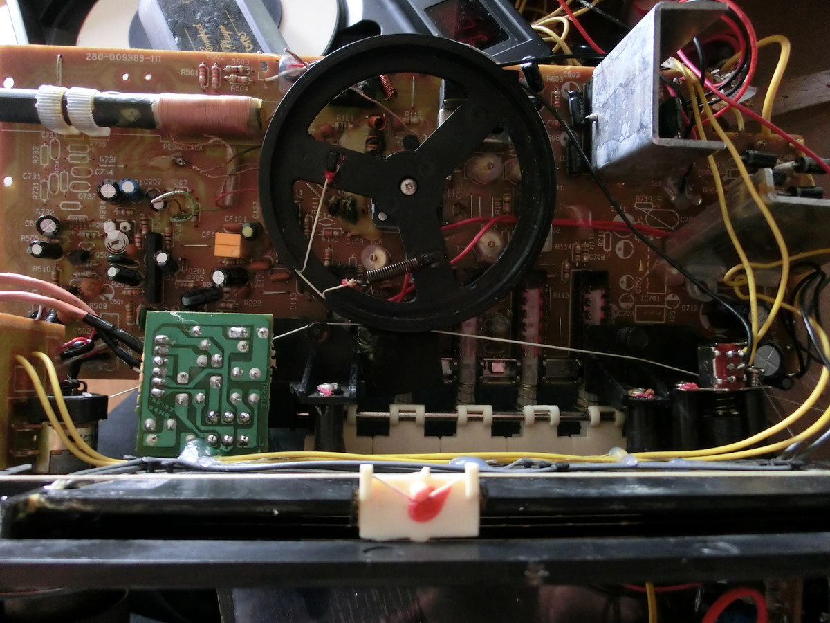

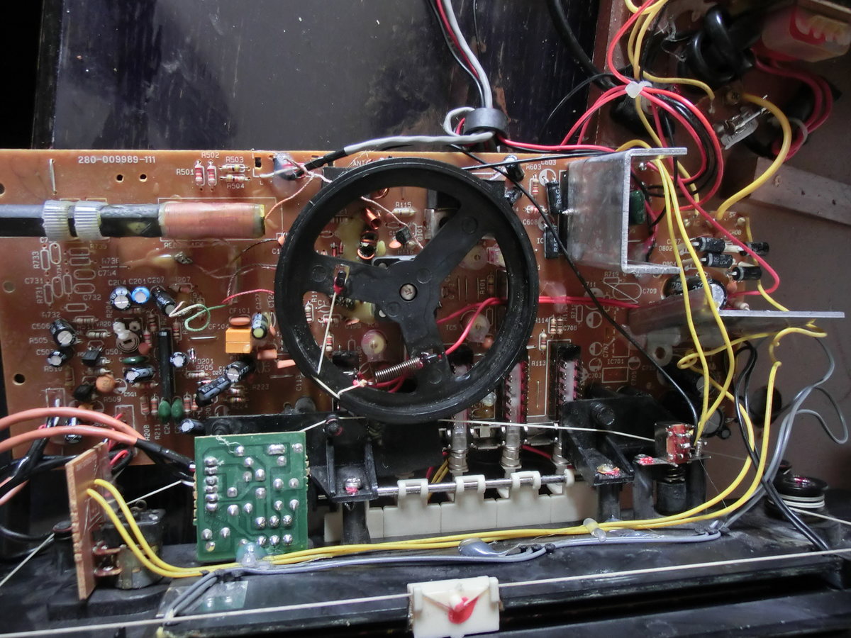

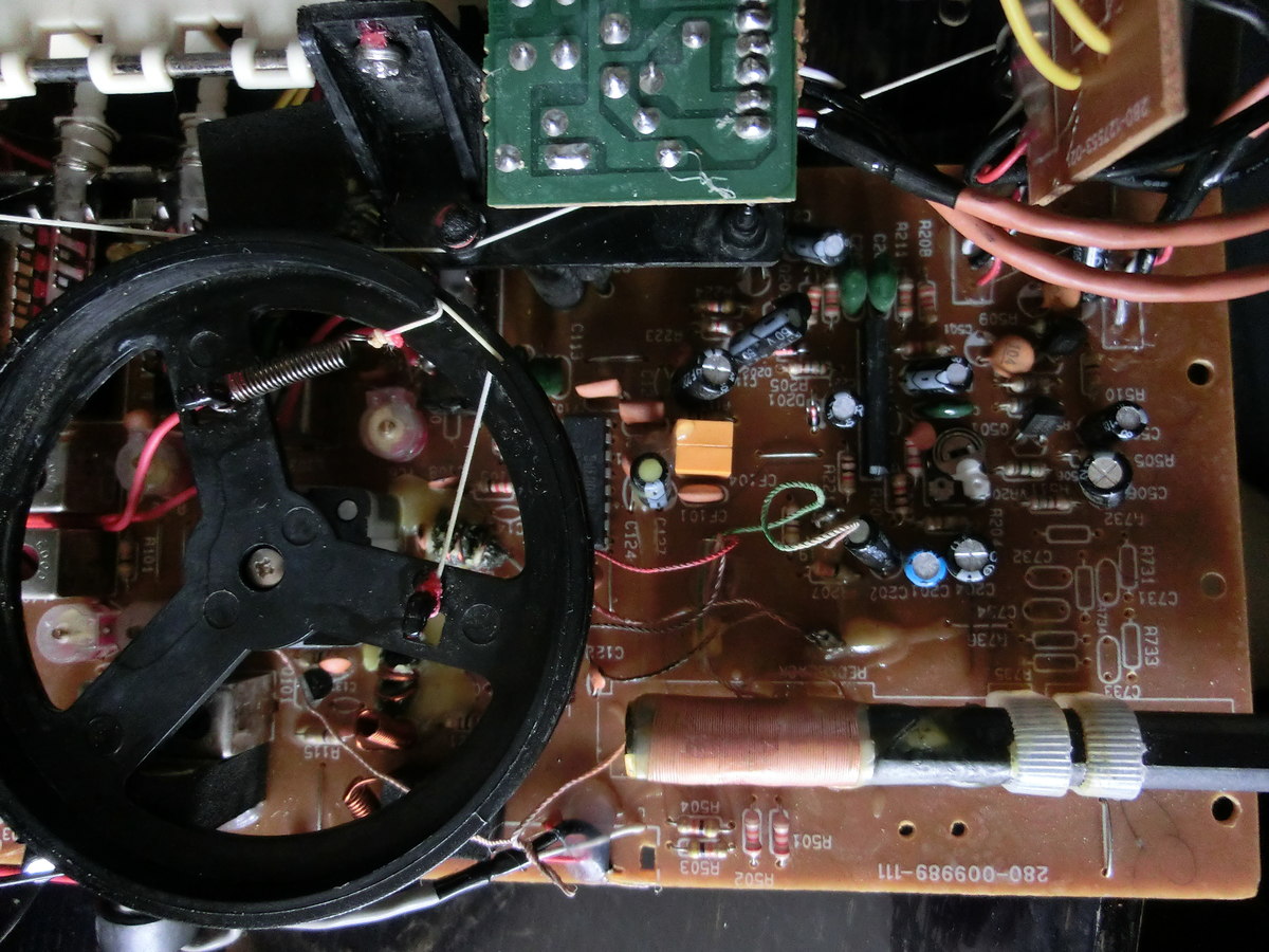

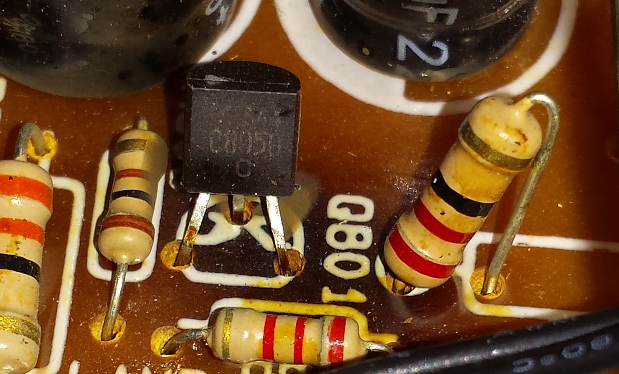

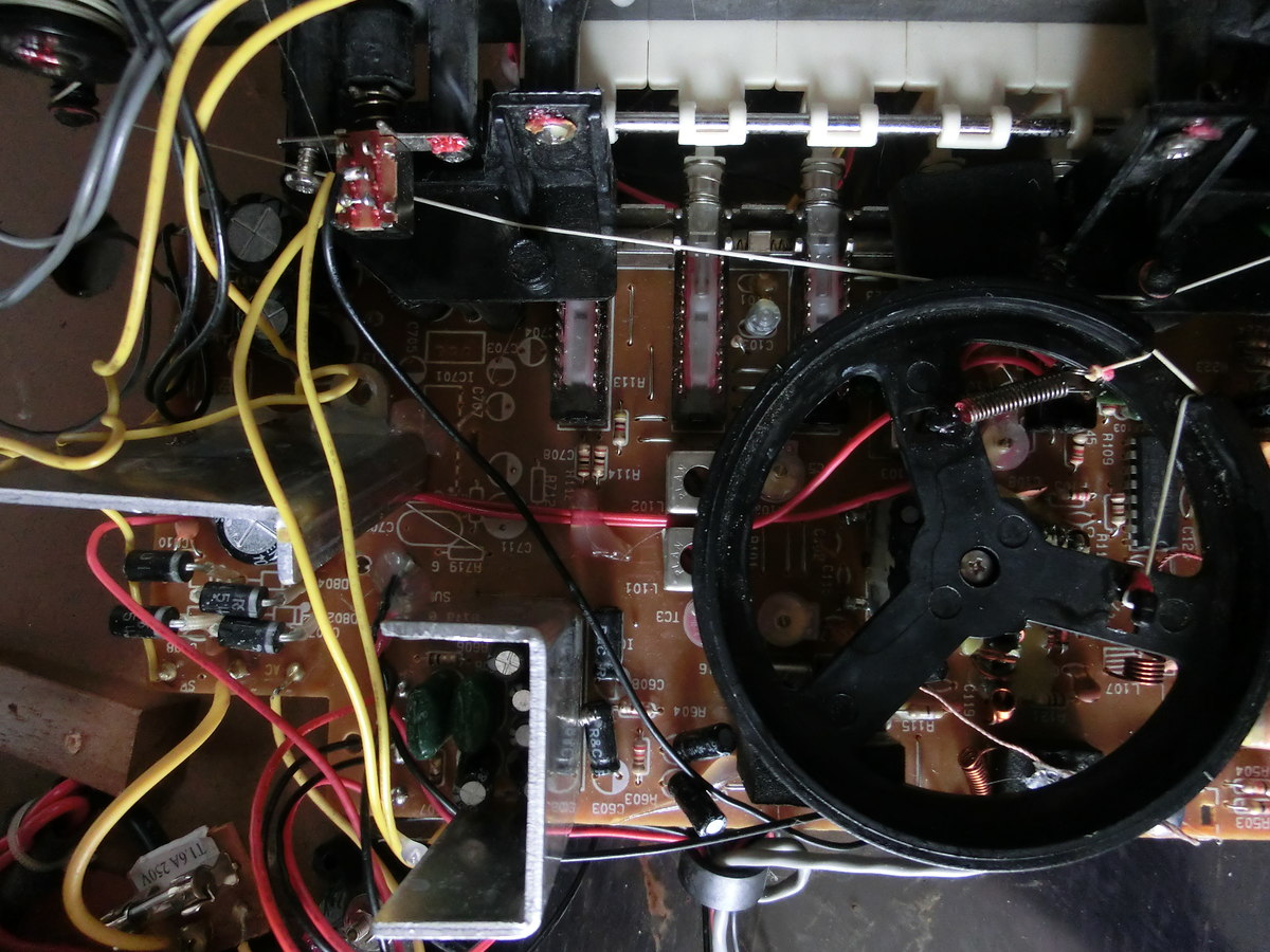

Es handelt sich um Soundmaster NR 960. Nostalgie Radio sozusagen, ist aber 2006 BJ, und besitzt auch CD Player unter Deckel. CD Player funktioniert normal, jedoch- lautstarke sehr leise. Sound lässt leiser und lauter regulieren, ist aber auch bei MAX sehr leise, hörbar, aber,.. Deckel Motor (zum aufmachen von Deckel) funktioniert. FM/AM Tuner gibt nichts von sich. Keine erkennbaren Funktionen. Bis jetzt ein aufgeplatzte Elko gefunden/ausgetauscht, keine Änderungen. Verdächtig ist mir noch die stelle auf dem Foto. Gibt es Schaltplan für sowas? :) Mfg
Der kleine Bursche scheint ein NPN Transistor mit max. 1,5A Ic und 1W Verlustleistung zu sein: http://alltransistors.com/transistor.php?transistor=21014 Der ist also für etwas grössere Ströme und kann schon mal warm werden. Bei funktionierenden Transistoren sollten etwa 0,6-0,7V zwischen Basis und Emitter liegen, dies sollten bei diesem Typ die beiden äusseren Anschlüssen sein, in der Mitte ist der Kollektor.
Danke. Werde nachmessen! Gibt es Ideen was sonst zum Teilfunktion führen kann?
Stanco P. schrieb: > Verdächtig ist mir noch die stelle auf dem Foto. Und wo ist die im Gerät? Ich vermute, dass eine Spannung fehlt. Gruß Jobst
Hallo, ich würde auf verschmutzte/oxydierte Schalter tippen! Besonders wenn das Gerät in der Küche steht. Die Schalter am besten mit einem nicht aggresiven Kontakt- oder noch besser Tunerspray behandeln. Möglicherweise sind auch interne Steckverbindungen oxydiert. Aus- und Einstecken wirkt oft Wunder . . .
Matthias S. schrieb: > Bei funktionierenden Transistoren sollten etwa 0,6-0,7V zwischen Basis > und Emitter liegen, dies sollten bei diesem Typ die beiden äusseren > Anschlüssen sein, in der Mitte ist der Kollektor. Dem widerspricht aber der Bestückungsdruck auf der Platine. Es könnte auch ein BC 8???? sein Ralph Berres

Hallo Kann doch nicht lassen :( Möchte gerne auf verdacht den Transistor austauschen (Bild- erste Post) K544 C8050 C. Ist dass eine http://www.reichelt.de/index.html?ACTION=446&LA=2 wie schon @Jobs M. geschrieben hat? :) Danke!
Stanco P. schrieb: > Möchte gerne auf verdacht den Transistor austauschen Hast Du ihn schon ausgelötet und mal durchgemessen? Der 2SC8050 scheint der zu sein, der am ehesten passt. Ob er Deine Fehlerquelle ist, wissen wir nicht. Leider scheinst Du auch nicht in der Lage dazu zu sein, die Schaltung vom Layout aufzunehmen. Dann könnte man sagen, was der Transistor macht und was man dort einsetzen könnte. Man könnte dann auch schauen, ob die Schaltung tut was sie soll oder ob nicht. Ich räume dem Austausch des Transistors eine 20%ige Chance auf Reparatur ein. Gruß Jobst
Hallo Jobst Ausgelötet, durchgemessen. Ergebnisse: Basis+ Emitter- = 1,.016 kOhm Emitter+ Basis- = 2.38 kOhm Basis+ Kollektor- = 4.48 kOhm Kollektor+ Basis- = 5.14 kOhm Kollektor+ Emitter- = 3.15 kOhm Emitter+ Kollektor- = 3.10 kOhm Mfg
*seufz** Hat Dein Multimeter keinen Diodentest? Halbleiter ohmisch durch zu messen bringt absolut nutzlose Werte. Gruß Jobst
Sry :) Rote auf Basis schwarze auf Kollektor= .999 v schwarze auf Emitter= .333 v Wenn Sollwert 0.6-0.7 v sein sollte- defekt? Lg Stanco
Rote auf Emitter und schwarte auf Basis= .900 v^ Bei Kolellektor lässt sich jetzt überhaupt nichts mehr messen (kann dieses durch dioden test zerstört werden!? ), dass einzige was sich bei Kollektor noch sehen lässt, ist Widerstand in MOhm bereich.
*grunz** NICHTS messen? Was ist nichts? 0? Wieso filtert der Unwissende die Werte? Wie soll der Wissende Dir nun helfen? Soll Dir geholfen werden? Also nochmal. ALLE 6 Werte. Was auch immer Dir Dein Multimeter anzeigt. Im Diodentestbereich. NICHT Ohm. Gruß Jobst
Mit "nichts messen", meine ich- Multimeter zeigt "1" . Andere Multimeter "0.L" (wenn ich Diodentest wähle). Wähle ich "Auto" oder "Scann", zeigt .714 mOhm in beide richtungen (bei alle Messungen mit Kollektor, alle richtungen) Also, reine Diodentestbereich: schwarze auf Emitter, rote auf Basis= .333 v Rote auf Emitter und schwarze auf Basis= .900 v schwarze auf Kollektor rote auf Basis= .999 v (Ergebnis von gestern. Jetzt nur noch auf 1/ 0.L bei alle Messungen mit Kollektor) Lg Stanco
