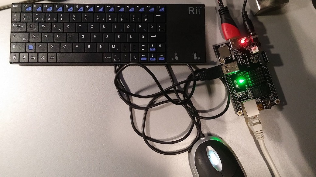

Peter S. schrieb: > Habe mir mal 1 gekauft. Habe nun Armbian installiert und bin doch sehr zufrieden mit dem Cubieboard 2 für 25€! Erste Versuche mit KODI, Lubuntu oder openSuse waren nicht so doll..? OpenSuse scheint serielle Anbindung zu erfordern..? KODI gab erst gar keine Bildschirmausgabe (wie openSuse). Lubuntu funktionierte, machte aber keinen runden Eindruck. Armbian Jessie nun läuft prima! resizefs auf die 32GB uSD Card automatisch. Netzwerk mit DHCP. sudo apt-get install arduino + qemu hat geklappt. Sogar mein Rii Bluetooth Tastatur+Maus konnte ich nutzen (wenn auch das Pairing etwas schwierig war, weil die Eingabebox zu schnell verschwand). Nun muss ich noch auf deutsches Tastaturlayout umstellen.. Peter
