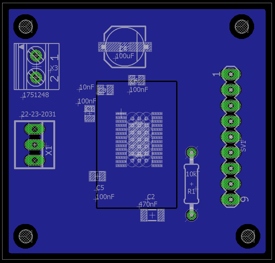

Hi, Ich möchte ein PCB in China fertigen lassen und bin mir wegen einigem noch unsicher. Ich verwende folgenden Hersteller: http://www.pcbcart.com/order-help/file-format.html Zum Format: Es wird eine "Drill Tool list" benötigt, wie genau kann ich die erstellen? Normalerweise wenn ich das Gerber Format verwende (Bis jetzt nur zum selber fräsen) habe ich nur die Top Layer, Bottom Layer, Drill File und das Silk File verwendet. Erkennt der Hersteller die Vias anhand von der Top und Bottom Layer, wenn ich ein PAD in Eagle setze? Grüsse Sebastian

Danke euch, ich werde nun das .brd file senden. Da ich Vias zum ersten mal verwende, möchte ich sicher sein, dass das auch klappt. Wenn ich in Eagle die Vias layer anschaue, sehe ich dort nichts. Erkennt das der Hersteller? Grüsse Sebastian

Auf deinen Bildern sehe ich keine Vias nur die Durchkontaktierungen der Stecker. Entweder stimmt was generell nicht mit deinem Eagle oder du hast gar keine Vias benutzt.
echt wenig restring, lötet sich schwerer und die Gefahr von Kurzschlüssen steigt, warum hast du die BRD nicht hochgeladen dann hätte man reinschauen können. Chris K. schrieb: > sehe ich keine Vias nur die Durchkontaktierungen der > Stecker die meinte er wohl und sollten gefertigt werden

Chris K. schrieb: > Auf deinen Bildern sehe ich keine Vias nur die Durchkontaktierungen der > Stecker. Entweder stimmt was generell nicht mit deinem Eagle oder du > hast gar keine Vias benutzt. Das dachte ich mir, es handelt sich hier um fertige Elemente (MA09-1) etc. die ich verwendet habe. Dann muss ich wohl noch Vias nachrüsten, reicht da einfach ein Via Pad?
Auch sonst ein sehr fragwürdiges Layout. Hast doch ein 2 Lagen Design, warum nutzt du es dann nicht auch. Die Unterseite der Leiterplatte ist mometan Geldverschwendung, hast ja alles auf der Oberseite geroutet, dafür aber mit abenteuerlicher Routenführung.
Hallo Sebastian, Via ist eigentlich der Name für Durchkontaktierungen um Leiterbahnen miteinander zu verbinden beim Layerwechsel. Deine Stecker haben bereits einen Stackaufbau der durch die Lagen geht, daher muss daran nichts mehr gemacht werden. Siehst du auch daran, dass du die Pads sowohl auf der Top, als auch auf der Bot Plane vorhanden sind und das Netz automatisch verbunden wird, wenn du auf beidenen Seiten der LP routest. Wenn der DRC hingegen einen Fehler bei diesen Verbindungen melden sollte, ist der Stackaufbau für die THT Bohrung nicht korrekt durchgeführt.
Chris K. schrieb: > Auch sonst ein sehr fragwürdiges Layout. Hast doch ein 2 Lagen Design, > warum nutzt du es dann nicht auch. Die Unterseite der Leiterplatte ist > mometan Geldverschwendung, hast ja alles auf der Oberseite geroutet, > dafür aber mit abenteuerlicher Routenführung. Das ist noch das alte Design, im neuen habe ich das berücksichtigt. Wenn ich ein Bauteil erstelle, kann ich ja nur ein Pad wählen, noch keine Vias, da ich die Layers nicht kenne. Wie kann ich dann im finalen Layout die Vias setzen, auf einem Pad kann ich das nicht einfach so?
Chris K. schrieb: > Deine Stecker haben bereits einen Stackaufbau der durch die Lagen geht, > daher muss daran nichts mehr gemacht werden. Danke, dann erkennt das also der Hersteller?
Sebastian T. schrieb: > Das ist noch das alte Design, im neuen habe ich das berücksichtigt. und warum zeigst du das nicht? Sebastian T. schrieb: > Wie kann ich dann im finalen > Layout die Vias setzen, auf einem Pad kann ich das nicht einfach so? beim Routen mit Layerwechsel werden die automatisch gesetzt, wenn es dir zu wenig sind setzt man vias nach z.B. wie hier um den Kondensator Beitrag "DCDC Converter mit LM3150 gibt schnell bei höheren Strömen auf"
Vll solltest du den zugehörigen Schaltplan auch noch einmal hochladen. Das Layout sieht abenteuerlich aus.
Wenn du ein Bauteil anlegst, kannst du auswählen, ob du ein SMD oder ein THT Pad haben willst. Bei THT kannst du dann auch den gewünschten Stackaufbau angeben. Vias oder Durchkontaktierungen setzt die Eagle und auch wohl jedes andere Layoutprogramm automatisch beim Layerwechsel. Ansonsten bist du für die Einhaltung der Layoutvorgaben verantwortlich. Bei Gerber Dateien kann der PCB Hersteller nicht viel überprüfen, außer den mechanischen Abmessungen. Daher gilt, was du abgibst, bekommst du auch geliefert. Ist die Quellmaterial murks, bekommst du murks.
Ich wuerd ein paar GND Vias setzen, um die viele Flaechen zu verbinden. Irgednwie ist nicht ersichtlich weshalb auf der blauen Seite ein Viereck fehlt

Sebastian T. schrieb: > Via Pad? Gibts nicht. Es gibt nur Pads(Bauteilanschluss) oder Vias (ohne Bauteil). Das beide Dukos sein KÖNNEN relativiert sich bei SMD schon wieder. Wer hat dir denn geraten, deine Platine mit Massefläche zu fluten? Überflüssig, weil sehr wahrscheinlich nicht technisch relevant. Auf beiden Seiten sollte man einen sinnvollen Text platzieren, damit der Hersteller die Seiten nicht vertauscht. Sebastian T. schrieb: > Erkennt das der Hersteller? Warum sollte er? Der Hersteller bohrt nach deinem Drill-File. Ob das Sinn macht ist dem wurscht.
