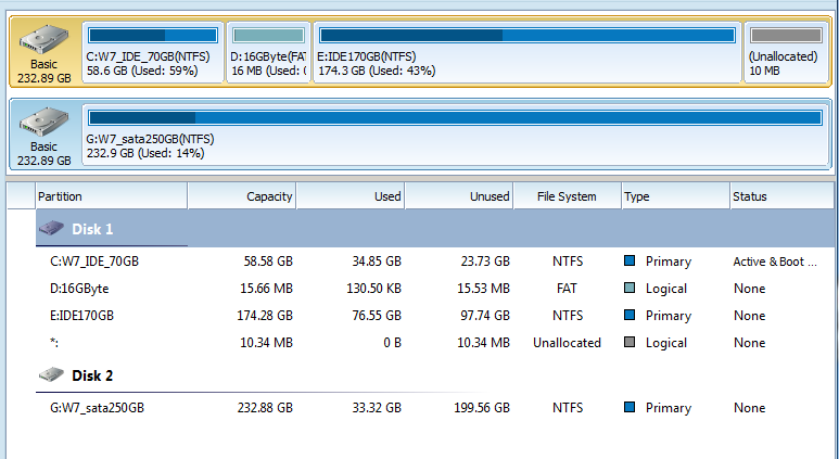

Hallo Habe eine W7 Komplettinstallation auf der HD(IDE),ist schon alt Es bestehen noch 3 weitere Partitionen. Jetzt möchte ich diese alte W7 Installation komplett auf eine Sata HD 250GB kopieren Habe jetzt die Partition mit der W7 Installation auf die Sata HD kopiert. Leider bootet diese neue Partition nicht. Müsste ich die ganze IDE HD auf die Sata HD kopieren? Mein Partitionsprogramm! MiniTool Partition Wizard Home Edition
Jens K. schrieb: > Müsste ich die ganze IDE HD auf die Sata HD kopieren? zumindest auf jeden Fall noch den boot Sektor. Wenn es auch noch eine 100Mbyte Partition gibt, muss die auch kopiert werden. (Wenn du auf eine Samsung-SSD umgestellt hättest, da ist ein Programm dabei was das zuverlässig macht, geht leider nicht bei anderen Festplatten)
Ich würde die W7-Installation ein Systemabbild erstellen lassen, dann die Platte wechseln und das Systemabbild wieder einspielen. Dazu brauchst Du noch die Wiederherstellungs-CD. Die neue Platte darf aber vorher noch nicht angesteckt worden sein, sonst kriegt sie einen falschen Laufwerksbuchstaben zugewiesen. Bzw. den Laufwerkseintrag in der Registry vor dem Systemabbild löschen.
Jens K. schrieb: > Peter II schrieb: >> zumindest auf jeden Fall noch den boot Sektor. > > wie mach ich das? keine Ahnung, ich kenne das Programm nicht. Auf dem Bild ist auch nicht zu erkennen wo man das machen könnte. Wenn du eine W7 CD hast, kannst du auch mit der neuen Festplatte davon bootet und dort einfach mal die Reparatur starten, damit sollte der Bootsektor neu geschrieben werden.

Jens K. schrieb: > Müsste ich die ganze IDE HD auf die Sata HD kopieren? Ich will dein Programm nicht erst installieren. Aber kannst du damit nicht gleich die ganze HD kopieren? Jens K. schrieb: > Habe jetzt die Partition mit der W7 Installation auf die Sata HD > kopiert. > Leider bootet diese neue Partition nicht. Du mußt nur den System-reparatur Datenträger CD oder eine Install Cd darauf loslassen. Der bringt das in Ordnung.
michael_ schrieb: > Ich will dein Programm nicht erst installieren. > Aber kannst du damit nicht gleich die ganze HD kopieren? Ja das kann ich, wollte aber nochmals die Meinungen wissen mit welcher Wahrscheinlichkeit es dann geht.

Codix schrieb: > Alle anderen Lösungen sind großer Murks. Leider muss ich dir sagen das dies wesentlich einfacher geht, nachdem ich es gefunden habe. Als erstes die Sata HD nach dem Kopieren mit meinen angegebenen Programm zur Aktiven Platte machen. Installi DVD (ist Nummernlos) starten, und richtig hinsehen. Reparatur anklicken und es war in 10 sec. fertig. Ich will doch kein PC Experte werden und Linux Fan erst recht nicht mehr. ;-))
