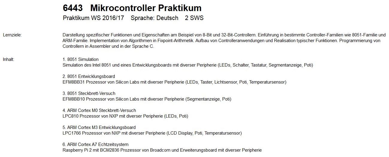

Was haltet Ihr von diesem Mikrocontroller Praktikum? Zuerst wird alles in Assembler gemacht (auch Cortex-M und Cortex-A) und dann dasselbe nochmal in C
Sieht doch schonmal ganz gut aus. Ich vermute aber stark, daß nicht alles erst in Assembler und dann in C gemacht wird. Besonders beim Cortex-A kann man nicht sinnvoll bare metal programmieren, sondern man wird auf das Linux zurückgreifen. Die üblichen Sachen wie Peripherie ansteuern, Entprellung usw. sollten im Kurs drinsein. Die Auswahl der Controller ist auch OK. 8051 sieht man in der Praxis tatsächlich noch, weil er günstig und langzeiterprobt ist. Die ARMs sind schwer angesagt, die M-Reihe für eigentliche Controller-Anwendungen mit Schwerpunkt auf Energieverbauch (m wie mobil), die A-Reihe für heftigere Sachen (a wie application). Zumal es eine FH ist und ich daher erwarten würde, daß das auf praktische Aspekte ausgerichtet ist, so daß man auch mal mit dem Oszi an den Pins herummessen kann. Eine übliche Art des Debuggens, wenn irgendwas gar nicht will wie gedacht. Falls das nicht ohnehin drin ist, kannst Du das ja anregen - an FHs haben die sicher Oszis genug herumstehen. Also wenn Du Dich für µCs interessierst und da studierst, nimm das ruhig mit.
Frager schrieb: > Was haltet Ihr von diesem Mikrocontroller Praktikum? Zuerst wird alles > in Assembler gemacht (auch Cortex-M und Cortex-A) und dann dasselbe > nochmal in C Halte ich für eine sehr gute Idee. Wer kein Assembler kann, kann auch in C nix besehen, sondern sich bestenfalls als "C&P-Programmierer" durchwurschteln. Und von dieser Kategorie gibt es leider viel zu viele, während bei wirklich fähigen C-Programmierern durchaus ein Mangel besteht.

Frager schrieb: > Was haltet Ihr von diesem Mikrocontroller Praktikum? Zuerst wird alles > in Assembler gemacht (auch Cortex-M und Cortex-A) und dann dasselbe > nochmal in C Das kann ich aus dem gezeigten Screenshot nicht entnehmen. Und halte es auch für unrealistisch (spätestens beim Punkt "Echtzeitbetriebssystem") Aber prinzipiell ist das die richtige Vorgehensweise. Erst anhand von Assembler zeigen, was da "bare metal" passiert. Und dann C als realistische Programmiersprache vorführen, gerne auch im Vergleich mit generiertem vs. handgeschriebenen Maschinencode. Selbst wenn man nie wieder Assemblercode schreiben muß, ist es auf jeden Fall höchst lehrreich, wenigstens einmal nachvollzogen zu haben, was der C-Compiler aus Variablen diverser Typen, aus Arithmetik und aus Funktionsaufrufen macht.

Ich glaube eher auf dem 8051 finden die ASM Versuche statt und Cortex wird dann nur noch in C programmiert.

ARM schrieb im Beitrag #4756123: > A wie Appication Soso... Frager schrieb: > Was haltet Ihr von diesem Mikrocontroller Praktikum? Es sieht durchdacht und in sich schlüssig aus. Und vor Allem wird eben in einem offensichtlichen Anfängerpraktikum(!!) eben nicht gleich mal in Echtzeit eine Robotersteuerung mit Bildverarbeitung, Netzwerkkommunikation und neuronale Netzen "gemacht". Das ist nämlich das eigentliche Problem an solchen : da will einer dem anderen in 6 Vorlesungen zeigen, was so ein uC im Vollausbau alles kann. Und letztlich wird das dann nur eine Verkaufsschau, weil man da dann nur fertige Tutorials zusammenclickt und compiliert. Axel L. schrieb: > Assembler auf einem 8051 finde ich schon fragwürdig, der ist ja schon > sehr speziell. Dann hast du aber noch keinen PIC Assembler angeschaut... ;-) Oder andersrum: jeder Assembler ist speziell für die jeweilige Prozessorfamilie. Es geht beim Assembler ja auch eher um die registernahe Arbeit und die dafür nötige Denkweise.

Ich weiß ja nicht, wie lange so ein Praktikum dauert, aber vom ARM Cortex A7 mit OS wird wohl nicht viel hängen bleiben. Der ist zu komplex, da kann man nicht eben mal kurz reinschnuppern.
Nen kleines OS schreiben mit Prozessunterstützung und Scheduler dauert so 1 Semester. Der 8051 ASM ist nun wirklich speziell, da sollte lieber MIPS Assembler hergenommen werden. Der ist sowas von aufgeräumt und man weis wie heutige RISC Load and Store CPUs arbeiten. Oder eben AVR Assembler, der ist aber nicht mehr ganz so einfach.
