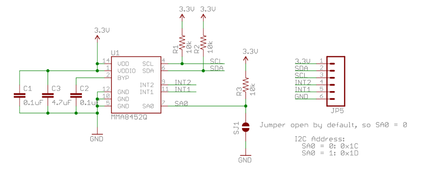

Das ist eine interessante Frage. Habe mich kurz durchgegoogelt, ein Fragen bleiben aber offen: - es sind nirgends I2C Pull-Up-Widerstände. Auch auf dem Arduino nicht. Sind evtl. im ATMega328P welche Softwaremässig aktivierbar? Im DaBla sah ich nichts auf die Schnelle. - der MMA8452Q hat in den AMR "Input voltage on any control pin (SA0, SCL, SDA) Vin –0.3 to VDDIO + 0.3 V", also max. 3.6! SCL und SDA sind Open-Drain, sind da auch Body-Dioden drinn? Die würden die Spannung begrenzen... Wenn es also Pull-Ups braucht, könnte man die auf der 3.3V-Seite reintun. Sonst wären wohl richtige Level-Shifter die sauberste Lösung! Gruss Chregu
Tom schrieb: > Einfach die internen Pullups des Atmega 328P deaktivieren und selber > ~10k gegen 3,3V legen. 10kΩ Pull-Up für einen I2C mit 3,3V ist arg wenig. Wenn man dann einen vernünftigen Strom fließen läßt, spielen die 20..50kΩ der internen Pull-Ups keine wirkliche Rolle, m.a.W. es ist eigentlich egal, ob die aktiv sind oder nicht. VDDIO+0.3V sind zulässig, d.h. unterhalb von 4.3kΩ für den Pull-Up nach 3,3V ist man innerhalb der Spezifikation. Abgesehen davon, schadet es niemandem, wenn die 70µA vom internen Pull-up des ATmega328 durch die Schutzdiode des MMA8452Q fließen würden (ohne Pull-Up nach 3,3V), auch wenn dazu nichts im Datenblatt steht.
Hab mal die Schematics vom Breakout Board eingefügt. Die Pull-Up-Widerstände für die I2C Leitungen sind da schon drauf.
