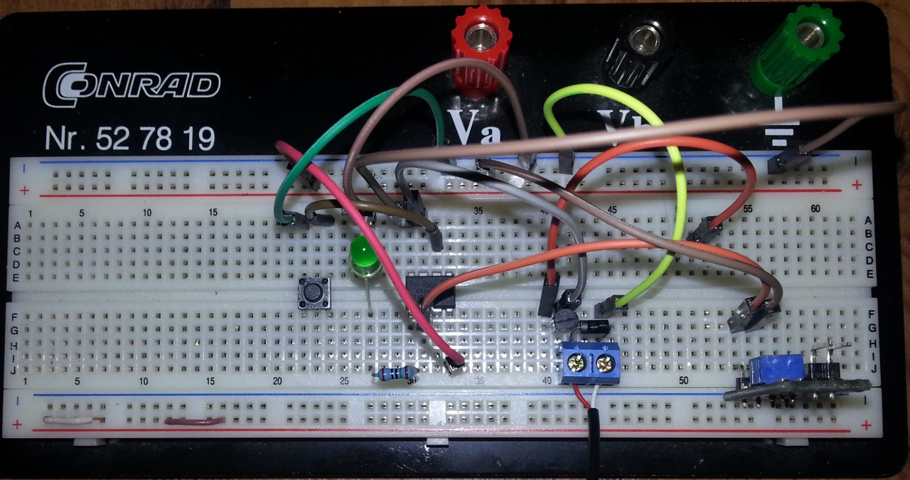

Hallo zusammen! Ich bastel gerade an einer Schaltung, bei der - wenn am µC (ATtiny85) ein Pin auf low geht (Knopfdruck), mitunter ein anderer auf high geschalten wird und damit einen Transistor (BC337) befeuert, der wiederum einen Motor einschalten soll. Soviel zur Theorie. In der Praxis sieht es aber so aus, dass wenn ich den Knopf drücke, zwar der Motor anläuft, aber nach ein bis drei Sekunden schaltet er trotz weiter gedrückten Knopf wieder ab. Würde der µC aufgrund eines Brownouts neu starten, könnte ich das noch verstehen. Allerdings spielt der Controller weiter sein Programm ab. Tausche ich den Motor gegen eine LED, funktioniert alles so, wie ich es soll. Ich hab zum Testen schon Dioden an diversen Stellen verbaut, was aber keine Besserung gebracht hat. Der Motor zieht im Betrieb 80mA und das ganze läuft mit 5V. Ich habe es mittlerweile mit unterschiedlichen Netzteilen probiert, die zwischen 1A-2A liefern. Wichtig sind für mich vorallem die 5V, da das Ganze später einmal über ein normales USB-Netzteil betrieben werden soll. Würde mich sehr über euren Input freuen. Vielen Dank im Voraus! :-) Best regards, Marco
code, schaltplan/photo. hast du den motor am emitter des bc337 gegen GND angeschlossen?
Hallo c.m.! Vielen Dank für deine Antwort. Ich hoffe, ich hab es bunt genug gemacht. :-) Die Klemme für den Stromeingang hab ich vor der Aufnahme weggenommen. PS: Mir ist gerade aufgefallen, dass am Photo die Diode, die zum Collector führt, gut versteckt ist. Best regards, Marco
Ich frage mich, warum alle Leute den selben Fehler machen. Da fehlen zumindest die (der) Blocker ... Gruß Jobst
Jobst M. schrieb: > Ich frage mich, warum alle Leute den selben Fehler machen. Ja wollt ich auch gerade sagen. Und ein rotes Kabel für die Masse ist gaaaanz toll ..... Marco N. schrieb: > Best regards Versuchs mal mit einem "anständigen" Scahltplan.

Marco N. schrieb: > @Jobst: Was meinst du mit Blocker? Würde mich über weitere Tipps sehr > freuen. Einen 100nF Kondensator nah am µC. Marco N. schrieb: > @Arduinoquäler: Ich hoffe, der ist anständig genug. :-) Nein. Minus nach unten, plus nach oben. Pinbezeichnungen am IC sind besser, als Pinnummern. So ist die Funktion des Pins nicht ersichtlich. Dies ist fast schon ein Verdrahtungsplan, kein Schaltplan. Benutze ein GND-Symbol. Gruß Jobst

Marco N. schrieb: > Anbei der gewünschte Schaltplan. Wow, wie kann man nur so einen Scheiss zusammenstöpseln. Guckst du eigentlich NIE vorher nach, wie das andere Leute erfolgreich machen ? Die Diode in der Masseleitung zum uC der Feuchtesensor der eine andere Masse hat aber natürlich das Signal zum uC liefert, der Emitterfolger zum Motor mit Diode. Nein, so baut man das nicht. Wobei vermutlich die fehlende Motorentstörung das grösste Funktionshindernis ist.

Wer hat dir denn die Diode in der GND Leitung aufgeschwatzt? D1 solltest du durch eine Drahtbrücke ersetzen, da sonst der MC auf einem Level von etwa 0,6V über GND 'schwebt'. In der Leitung zwischen BC337 und den Motor könnte auch eine Drossel nicht schaden, so wie MaWin das oben schon mal, wenn auch mit 2 Drosseln, aufgezeichnet hatte. Am besten wäre es, die ganze Verdrosselung von MaWin auf den Motor zu übernehmen. Also 2 Drosseln und 3 Kondensatoren. Die gesamte Betriebsspannung krankt an fehlenden Reservoir Elkos. Es schadet also nicht, die 5V nochmal mit ein paar dutzend µF abzublocken.

Da ist immer noch die abstruse Diode in der Masseleitung, und der viel zu hohe Basiswiderstand. Für 80mA Motorstrom würden zwar 4mA Basisstrom reichen, also 1k, aber die 80mA sind natürlich falsch gemessen: Du hast den Dauerstrom beim Drehen gemessen, nicht den kurzzeitig auftretenden Strom beim Anlaufen. Da tritt derselbe auf wie beim Blockieren, miss also mal den Strom bei kurzzeitigem Festhalten der Welle. Wundere dich nicht wenn das 500mA sein sollten. Nimm einen 180 Ohm Widerstand.
