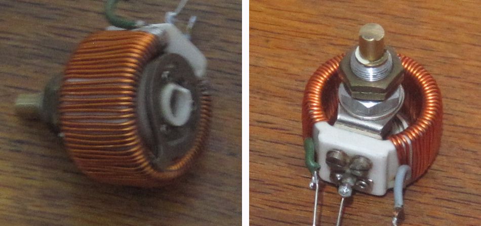

Versuchsweise hatte ich mal als Experiment auf ein defektes Drahtpoti Kupferdraht gewickelt. Drahtdurchmesser: 1mm Potidurchmesser: 35mm Induktivität max: 4,5µH Prinzipiell funktionierts, aber für die unteren Kurzwellenbänder würde ich heute eher 0,7mm Draht für mehr Induktivität verwenden.

Ein derart umgebautes Powerpoti (Bild von smiley46) habe ich für 40-20 m (max. 30 W)in einem kleinen Tuner lange benutzt für Portabelbetrieb. Bevor ich auf der "Schleiferseite" die Windungen angeschliffen habe, wurden sie mit Zweikomponenten Kleber fixiert. Das erhöht deutlich die Reproduzierbarkeit der Einstellung! 73 Winni

B e r n d W. schrieb: > Versuchsweise hatte ich mal als Experiment auf ein defektes Drahtpoti > Kupferdraht gewickelt. > > Drahtdurchmesser: 1mm > Potidurchmesser: 35mm > Induktivität max: 4,5µH > > Prinzipiell funktionierts, aber für die unteren Kurzwellenbänder würde > ich heute eher 0,7mm Draht für mehr Induktivität verwenden. Die schmalem Windungen sind natürlich ein Schönheitsfehler, denn sie reduzieren die Induktivität erheblich. Besser wäre es auf dem inneren und äußeren Umfang des Widerstandsträgers einen Abstandshalter aus Isoliermaterial mit einzuwickeln, damit die Windungsfläche steigt. Bei einigen solcher Potis bestht der Widerstandsträger unter der Isolation auch aus Stahlblech oder einem anderen Metall. So etwas versetzt einer HF-Induktivität natürlich den Todestoß, ist allenfalls noch als variable Dummy-Load zu gebrauchen.
>wenn der Schleifer des Drahtpotis mehrere Windungen kurz schließt! Das macht nichts, dadurch wird das Magnetfeld verdrängt. Kurzschließen der unbenutzten Windungen wird bei Anpassungspulen sogar empfohlen, den dies verhindert parasitäre Resonanzen. Lediglich schlechter Kontakt trägt zur Dämpfung bei. Die Spule ist zwar suboptimal, aber das Dip-Meter zeigt trotzdem eine gute Resonanz. @ Hp M. > Besser wäre es auf dem inneren und äußeren Umfang des > Widerstandsträgers einen Abstandshalter aus Isoliermaterial mit > einzuwickeln, damit die Windungsfläche steigt. Daran hatte ich zu spät gedacht, nachdem die halbe Wicklung schon drauf war. Ich hätte auf der Außenseite einen Silikonschlauch mit druntergewickelt. Das hätte sicherlich die Induktivität um 20-30% erhöht.
