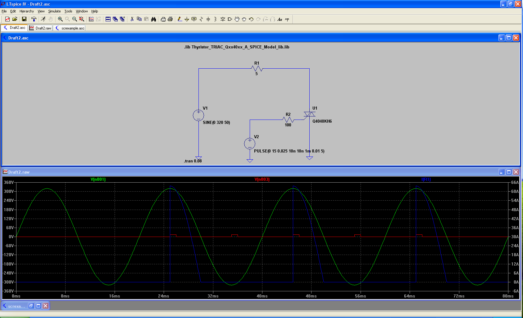

Hallo liebe Community, ich versuche mich momentan an Thyristoren, Triacs und Phasenanschnittssteuerung. Dazu habe ich mir eine Schaltung bei LTSpice simuliert. Jedoch habe ich das Problem, dass der Triac die negative Halbwelle nicht durchlässt, aber ich weiß nicht so richtig warum. Theoretisch sollte es ja so funktionieren, wie es auf Wikipedia beschrieben ist. https://de.wikipedia.org/wiki/Triac Habt ihr bitte einen Hinweis für mich? Vielen Dank :)
Es könnte mit der Polarität deiner Ansteuerung zu tun haben.

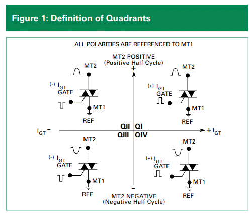

1 | Alternistor type devices only operate in quadrants I, II, & III |
http://www.littelfuse.com/~/media/electronics/datasheets/switching_thyristors/littelfuse_thyristor_qxx40xx_datasheet.pdf.pdf Woher auch das Bild ist.
Karren Karl schrieb: > Habt ihr bitte einen Hinweis für mich? ja hier schauen https://www.mikrocontroller.net/articles/Datei:Beispiel_Triac_mit_Optotriac_Ansteuerung2.png IMHO müsste für die negative Halbwelle der Steuerpuls auch negativ sein
Ich könnte schwören, dass man Triacs mit negativen Impulsen ansteuern muss, um die negative Halbwelle zu schalten.
h4342 schrieb: > Es könnte mit der Polarität deiner Ansteuerung zu tun haben. > Alternistor type devices only operate in quadrants I, II, & III > http://www.littelfuse.com/~/media/electronics/datasheets/switching_thyristors/littelfuse_thyristor_qxx40xx_datasheet.pdf.pdf > Woher auch das Bild ist. Vielen Dank für den Hinweis. Das Bild habe ich auch gefunden, bin aber nicht so richtig daraus schlau geworden. Wenn ich ein negativen Impuls rausschicke funktioniert es. Ist das prinzipiell bei einem Triac so? Kann man die Schaltung auch nur mit einem Thyristor aufbauen? Danke für den Hinweis :)

Karren Karl schrieb: > Kann man die Schaltung auch nur > mit einem Thyristor aufbauen? Klar kann man, aber der lässt nur eine Halbwelle durch. Woher ist denn das Modell von dem Q4040KH6? Aus der LT/Spice IV-Lib? Kommt mir so vor, als wenn das Modell nur die Quadranten I+III berücksichtigt, aber sicher bin ich da auch nicht.

Ist eigentlich schon jemanden aufgefallen, dass der Triac unangesteuert in den Negativbereich fährt und der Nulldurchgang auch nicht phasengleich ist? Da muss was mit der Simulation nicht stimmen.
Stefan U. schrieb: > Ich könnte schwören, dass man Triacs mit negativen Impulsen ansteuern > muss, um die negative Halbwelle zu schalten. Nö, man kann Triacs auch im 4.Quadranten zünden. Sieht man doch in jedem Datenblatt, dort ist der Zündstrom für den 4. Quadranten angegeben. https://www.bourns.com/pdfs/tic225.pdf Joachim B. schrieb: > siehe > http://www.bristolwatch.com/ele/triacs.htm > http://www.bristolwatch.com/ele/img/triaca.png > > das erklärt auch warum der Steuerpuls bei negativer Halbwelle auch > negativ sein muss. Nö, das ist nur eine Behelfserklärung, ein Triac besteht nicht aus 2 antiparallelen Thyristoren.

Karren Karl schrieb: > Wenn ich ein negativen Impuls rausschicke funktioniert es. > Ist das prinzipiell bei einem Triac so? Nicht bei allen, manche zünden auch im IV. Quadranten, wobei auch ein höherer Zündstrom erforderlich sein kann. Also hilft nur ein Blick ins Datenblatt.
1 | Sensitive type devices guarantee gate control in Quadrants |
2 | I & IV needed for digital control circuitry. |
3 | |
4 | Standard type devices normally operate in Quadrants I & III |
5 | triggered from AC line. |
6 | |
7 | Alternistor type devices only operate in quadrants I, II, & III |
8 | and are used in circuits requiring high dv/dt capability. |
http://www.littelfuse.com/~/media/electronics/datasheets/switching_thyristors/littelfuse_thyristor_lxx08xx_qxx08xx_qxx08xhx_datasheet.pdf.pdf > Kann man die Schaltung auch nur mit einem Thyristor aufbauen? Wenn du nur eine Richtung steuern willst, ja. Und die Zündspannung muß positiv gegenüber der Kathode sein.
