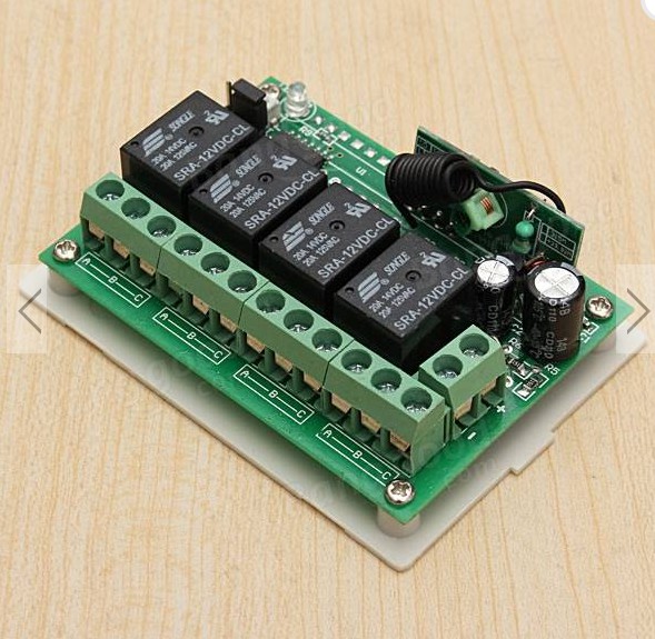

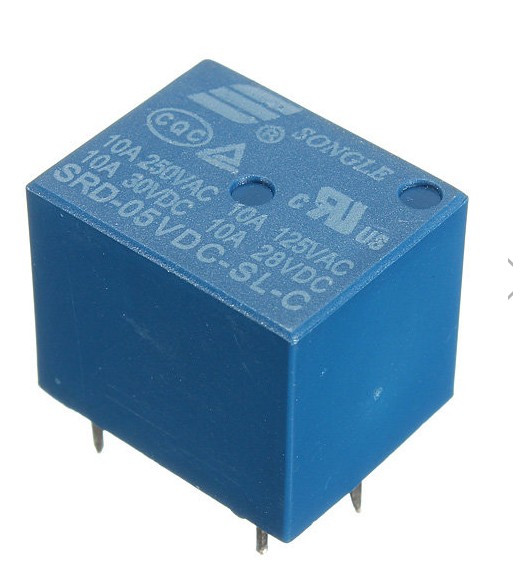

Hallo liebe Leute, kurze Anfängerfrage zu beigefügtem Produkt: Kann ich die verbauten schwarzen 12VDC/10A Relais einfach auslöten und durch die blauen 250VAC/10A Relais ersetzen? Die Relais sollen nachher 85VAC mit 0,1A zuverlässig schalten. http://www.banggood.com/12V-4CH-Channel-433Mhz-Wireless-Remote-Control-Switch-With-2-Transimitter-p-1012323.html?rmmds=search http://www.banggood.com/10Pcs-Mini-5V-DC-Power-Relay-SRD-5VDC-SL-C-5-Pin-PCB-Type-p-943399.html?rmmds=search
Verschoben durch Admin
Ob die Austauschrelais mechanisch passen, habe ich nicht überprüft, aber die von Dir angedachte Maßnahme ist sinnlos. Wenn die Leiterplatten wirklich mit dem auf dem Foto ersichtlichen Relaistyp SRA-12VDC-CL betückt ist, sind die Relaiskonte für 125V AC ausgelegt und die Relaisspule für 12V. Wenn Du tatsächlich die Relais gegen welche mit 5V Spulenspannung tauschen wolltest, würden diese nur unnötig heiß werden, vielleicht sogar durchbrennen. Ggf. würde es auch den Relaistreiber dahinraffen.
Wenn es mit den schwarzen Relais nicht möglich sein sollte 85V 0,1A zuverlässig zu schalten, dann wird es mit den blauen erst recht nicht funktionieren. Ich denke bei dir liegt eine gewisse Begriffsverwirrung in Bezug Spulen-Betätigungsspannung und der max.Schaltspannung vor. Üben üben üben...
Warum willst du die Relais tauschen? Die schalten doch deine 85V 0,1A locker. Oder willst du von den 12V Relaisspannung auf 5V kommen?
Die schwarzen Relais haben 12V Spulenspannung. Das Blaue vermutlich nur 5V. Deswegen ist das kein geeigneter Ersatz. Wenn du dann ein passendes 12V Relais gefunden hast, solltest du auf ausreichende Isolationsspannung achten. Wenn da 250VAC drauf steht, bedeutet dies, dass das Relais 250V AC schalten kann. Es sagt aber nichts darüber aus, ob die Isolation zwischen der 12V Seite und der 250V Seite ausreichend sicher ist. Denn im 250V Netz kommen immer wieder mal erheblich höhere Spitzen vor, die zwar nicht das Relais beschädigen, aber auf die 12V Seite überspringen können. Dazu sollte ein Blick ins Datenblatt helfen. Im Shop stehen diese Angaben: > Dielectric strength: > Between coil & contacts: AC 1500V 50HZ ~ 60HZ/min 1500 V entspricht der Überspannungskategorie I. Das bedeutet für Dich, dass dein ganzes Gerät zusätzlich gegen Überspannungen geschützt werden muss. Wenn du auf diesen zusätzlichen Schutz verzichten willst, musst du andere Relais verwenden, die mindestens der Überspannungskategorie II (2500V) entsprechen. Bei festem Einbau in eine Installation muss sogar Kategorie III (4000V) erfüllt sein. Diese China-Platine darfst du ohne zusätzliche Schutzmaßnahmen gar nicht an Netzspannung verwenden.

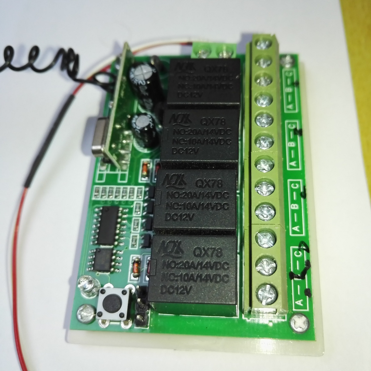

Sorry Leute, habe einen Fehler. Ich habe zwar diese Relaiskarte, jedoch sind bei mir andere Relais als auf dem ersten Bild beim Händler abgebildet drauf: QX78 Auf meinen Relais steht QX78, NO:20A/14VDC, NC:10A/14VDC, DC12V Könnte ich damit für meinen Zweck (AC) arbeiten?
Es ist wie gesagt keine gute Idee, 12V Relais durch 5V Relais zu ersetzen. Die werden durchbrennen.

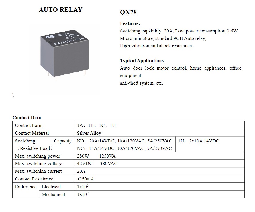

Andi .. schrieb: > Auf meinen Relais steht QX78, NO:20A/14VDC, NC:10A/14VDC, DC12V > > Könnte ich damit für meinen Zweck (AC) arbeiten? Dann schau mal in das von Dir angefügte Datenblatt: Da steht zusätzlich zu den von Dir zitierten Angaben auch - 10A/120VAC - 5A/250VAC Also kein Problem. Hintergrund: Bei DC ist die abschaltbare Spannung (üblicherweise) viel kleiner als bei AC, da der Lichtbogen bei AC im Nulldurchgang automatisch verlöscht. Bei DC kann es sein, dass der Lichtbogen stehen bleibt und brennt, bis der Kontakt verdampft ist.
Stefan U. schrieb: > Wenn da 250VAC drauf steht, bedeutet dies, dass das Relais 250V AC > schalten kann. Es sagt aber nichts darüber aus, ob die Isolation > zwischen der 12V Seite und der 250V Seite ausreichend sicher ist. Gerade der hier verwendete würfelähnliche Relaistyp ist da etwas problematisch, da der Kontaktanschluss dummerweise genau zwischen den Spulenanschlüssen liegt.

Andi .. schrieb: > Der Vollständigkeit halber noch meine Relaiskarte anbei. Unabhängig von den Kontaktdaten musst Du aber auch kontrollieren, ob die Abstände auf der Leiterplatte ausreichend sind für die Spannung und den Einsatzfall: https://www.mikrocontroller.net/articles/Leiterbahnabst%C3%A4nde

Dietrich L. schrieb: > Andi .. schrieb: >> Auf meinen Relais steht QX78, NO:20A/14VDC, NC:10A/14VDC, DC12V >> >> Könnte ich damit für meinen Zweck (AC) arbeiten? > > Dann schau mal in das von Dir angefügte Datenblatt: Da steht zusätzlich > zu den von Dir zitierten Angaben auch > - 10A/120VAC > - 5A/250VAC > Also kein Problem. Jein. Wie weiter oben bereits ausgeführt, ist die Spezifikation der Schaltkontakte erst die halbe Miete. Mindestens genauso wichtig ist das Isolationsvermögen zwischen Kontaktsatz und Spule. Und in dieser Disziplin patzt ein Kfz-Relais. Einerseits weil es für seinen primären Einsatzzweck keine besonders gute Isolation braucht und andererseits weil es wegen seines Einsatzortes besonders kompakt gebaut ist und nur kurze Isolationsstrecken hat.

Hallo, also das Datenblatt nennt 380VAC als Schaltspannung und 500V für die Isolation. Damit passen die Relais für 85VDC. Das sagt aber nichts darüber aus, ob das PCB-Layout dafür geeignet ist. Gruß, Michael

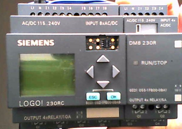

Andi .. schrieb: > Grundsätzlich möchte > ich die Eingänge einer Siemens Logo mittels einer Fernsteuerung > auslösen. Der Eingang der Steuerung setzt >80VAC, 0,08mA voraus. Das Relais ist dafür geeignet, beim PCB, wie schon erwähnt, gibt es bedenken. Solange du es nicht kommerziell verwertest bist du für dich selbst verantwortlich. In deinem Bild steht allerdings das die Eingänge DC erwarten, nur der Ordnung halber erwähnt.
Hubert G. schrieb: > Andi .. schrieb: >> Grundsätzlich möchte >> ich die Eingänge einer Siemens Logo mittels einer Fernsteuerung >> auslösen. Der Eingang der Steuerung setzt >80VAC, 0,08mA voraus. > > Das Relais ist dafür geeignet, beim PCB, wie schon erwähnt, gibt es > bedenken. Solange du es nicht kommerziell verwertest bist du für dich > selbst verantwortlich. > In deinem Bild steht allerdings das die Eingänge DC erwarten, nur der > Ordnung halber erwähnt. Daher sollte auch ein etwa 100n Kondensator parallel zu Kontakt, damit der Funken sicher abreisst.

Stefan U. schrieb: > Und die Relais vertragen 85V. Hast du denn ein 85V AC Netzteil? Das wäre > schon ziemlich ungewöhnlich. Da hast du natürlich recht. Die Steuerung wird mit 230VAC versorgt, diese Spannung würde ich gern reduziert über den Schaltkontakt des Relais laufen lassen. Bei den 0,1A im ersten Post hatte ich mich verlesen. Leider kann man dann nach der ersten Antwort von jemandem nicht mehr korrigieren, daher die nachträgliche Spezifizierung mit den Mindestanforderungen (>80VAC, 0,08mA).

Wenn du eine Logo 230 hast, warum dann 80V am Eingang? Das ist doch die Mindestspannung. Du kannst doch ohne weiteres 230V darauf schalten. Schau dir doch mal das Handbuch dazu an.

Stefan U. schrieb: > Das bekommst du natürlich nicht für 5 Euro aus China. Für solche Preise > bekommt man nur Spielzeug. Ich habe mir eine 8-fach Relaisplatine gekauft für knapp 5 Euro. Um den besagten Relaiskontakt ist eine saubere Ausfräsung. 380863660740
Da sind doch die selben Relais drauf! Die sind nicht für Netzspannung geeignet. Sie isolieren nur bis 1000 oder 1500V, es werden aber 4000V benötigt. Ist denn das so schwer zu akzeptieren? Bei offenem Feuer auf dem Tisch sind alle vorsichtig, aber beim Strom nicht. Strom ist unsichtbar, aber trotzdem gefährlich!
Hubert G. schrieb: > Ich habe mir eine 8-fach Relaisplatine gekauft für knapp 5 Euro. Um den > besagten Relaiskontakt ist eine saubere Ausfräsung. 380863660740 Ja, und ? Wie ist die im Manual zugesicherte Insolationsspannung zwischen Ansteuerkreis und Schaltspannungskreis ? Das SRD05VDC-SL-C Relais von SongLi hat Dielectric Strength Between coil & contact 1500VAC 50/60HZ (1 minute) Das reicht nicht für SELV Schutzisolierung an 230V~, da wären 2500V (in Geräten) bzw. 4000V (festinstalliert) nötig. Das kann nur Funktionsisolierung für SK I sein.
