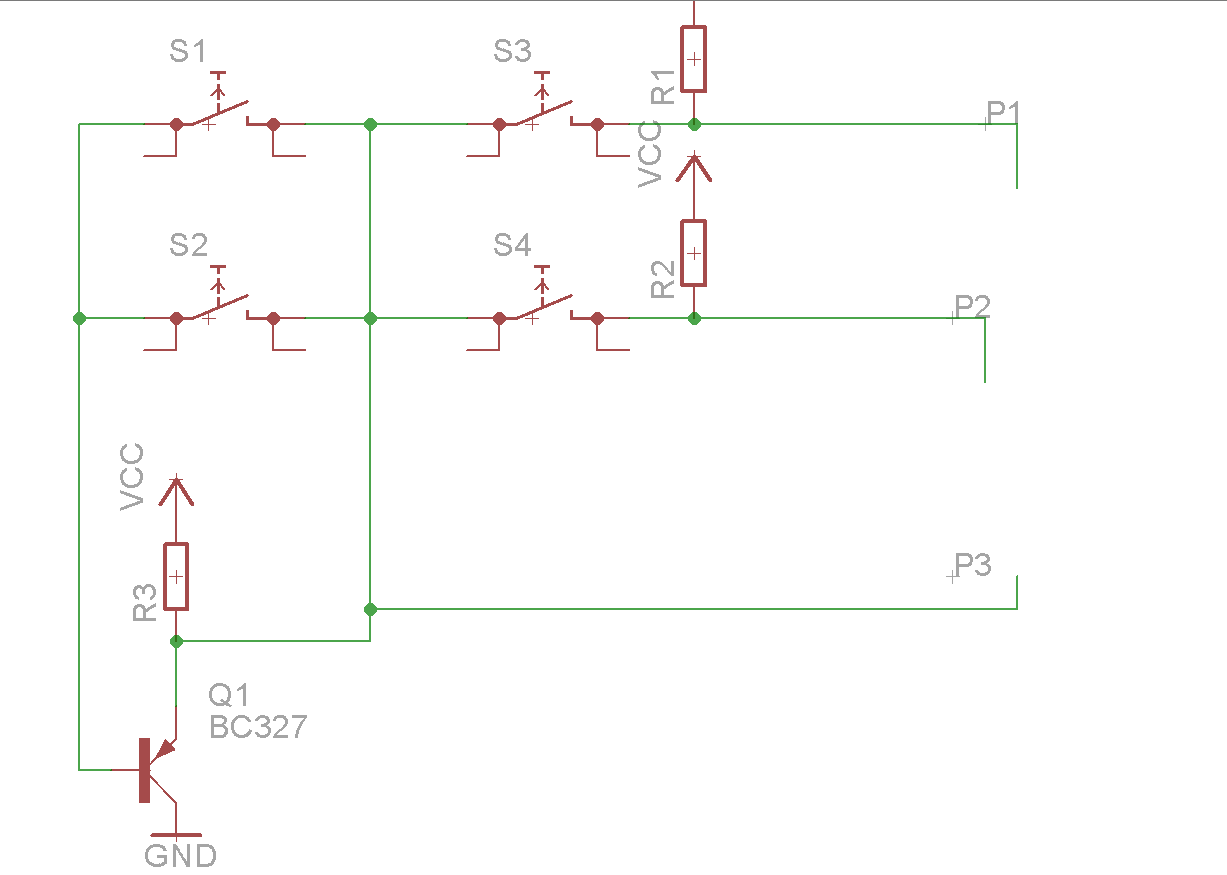

Helmut L. schrieb: > PUP > -O-----O----+------ Port 1 > | | > | | PUP > -O-----O----+----- Port 2 > | | > | | > +-INV-+---------- Port 3 > > > INV = Inverter (Gatter oder Transistor) > > O = Taster > PUP = Pullupwiderstand Dachtest du an sowas?
Dominic K. schrieb: > Dachtest du an sowas? Aua... Wie soll denn Deine kreative Umsetzung von Helmuts durchaus korrekter Skizze bitte funktionieren?
Oder mit einem etwas tricki Multiplex PUP -x-----O-----O----+----- Port 1 | | | | | | PUP -O-----O-----x----+----- Port 2 | | | | | | PUP -O-----x-----O----+------Port 3 | | | A A A K K K | | | PORT1 PORT3 PORT2 x = an der Stelle darf kein Taster sitzen O = Taster AK = Diode PUP = Pullup Jeweils ein Port wird auf Ausgang gestellt die beiden anderen sind Eingaenge Dann kann man immer 2 Tasten abfragen, dann den naechsten Port auf Ausgang und 0 ausgeben und die beiden anderen abfragen Mit 3 Ports kann man dann 6 Tasten abfragen ohne Multiplexer.

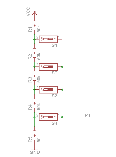

Ich würde s nun so machen. Durch die 50k sollte der Strom klein bleiben und da alle gleich gross sind sollte es in 1v schritten runtergehen also 4v,3v,2v,1v.
Eine korrekte Erkennung gleichzeitig gedrückter Taster ist also nicht erforderlich?
Dominic K. schrieb: > Ich würde s nun so machen Dann kannst Du aber nicht erkennen, ob keine Taste gedrückt ist.

Peter D. schrieb: > Dominic K. schrieb: >> Ich würde s nun so machen > > Dann kannst Du aber nicht erkennen, ob keine Taste gedrückt Ich mag mich irren aber wenn keine taste gedrückt ist dan leigen 0 volt an also ein logisches 0.
Dominic K. schrieb: > Ich mag mich irren Stimmt. Ist keine Taste gedrückt, bleibt die Schaltungskapazität erstmal auf der letzten Taste aufgeladen und driftet langsam durch Leckströme in unbekannte Richtung.
Das soll heissen beim Pin muss noch ein Pulldown widerstand hin?
Peter D. schrieb: > driftet langsam durch Leckströme in unbekannte Richtung Oder wackelt im 50-Hertz-Takt vor sich herum. ;)
Jörg W. schrieb: > Peter D. schrieb: >> driftet langsam durch Leckströme in unbekannte Richtung > > Oder wackelt im 50-Hertz-Takt vor sich herum. ;) `Das würde doch durch einen pulldown widerstand behoben werden oder?

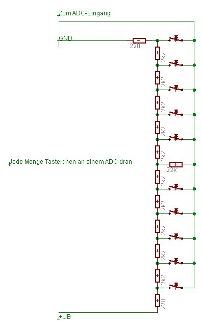

Im Anhang ist eine erprobte Schaltung, die prima funktioniert. Man braucht 3 Sorten von Widerständen im angegebenen Verhältnis. Die Absolutwerte sind Brust. MfG Paul

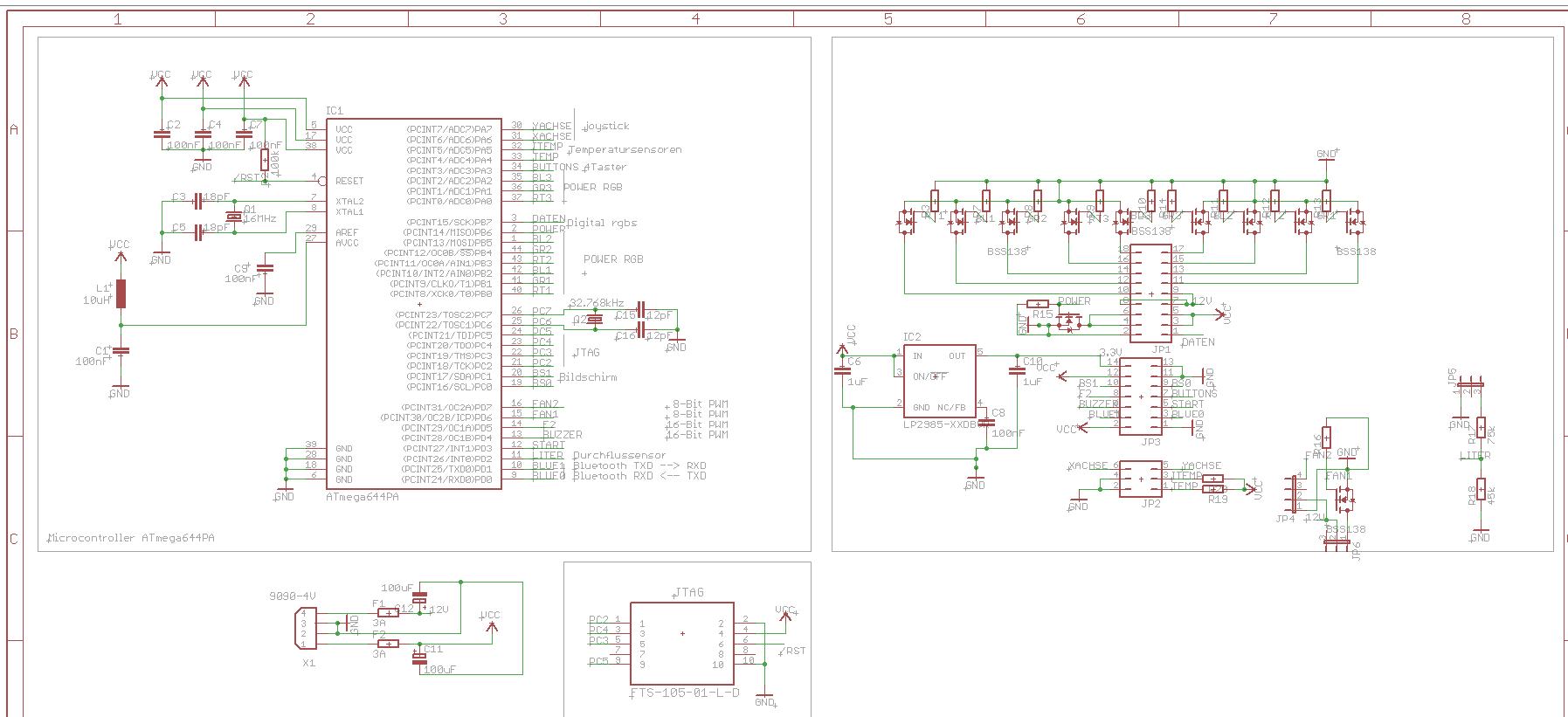

Dominic K. schrieb: > Ich nutze bereits den 644er ... Dann zeig doch mal deine Schaltung. Vermutlich läßt sich die Nutzung der Pins noch verbessern. Jeder normale PC kommt mit 4 Pins (incl. Versorgungsspannung) für über hundert Tasten aus ;-)
Hier sind die Schemen.Bin gerade am ändern der BUttons daher sind noch unrouted lines da.
Bearbeitet durch User
Ist schon gut ausgelastet. ;-) Ggf. kannst du die JTAG-Leitungen doppelt belegen. Das JTAG lässt sich mit dem JTD-Bit dynamisch zur Laufzeit ausschalten, d. h. du hast es dann immer noch zum Programmieren verfügbar, Debuggen geht natürlich nur, solange dabei niemand auf die Buttons drücken muss. Wenn man debuggen will, muss man entweder das Setzen von JTD ganz abklemmen, oder man setzt einen Breakpoint davor und geht dann im Einzelschritt drüber. (Damit JTD wirksam wird, muss es zweimal direkt hintereinander gesetzt werden.)

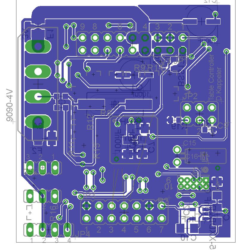

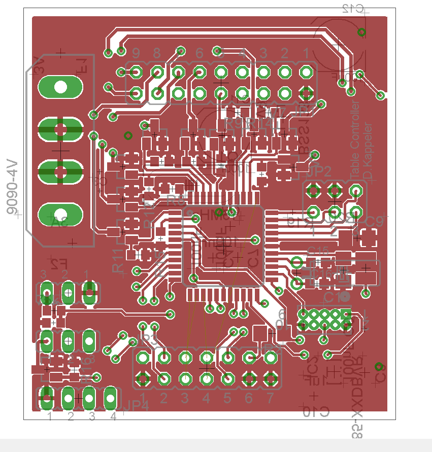

Ich habe es nun mit einem adc gelöst, ich hoffe das funktioniert so. Eine etwas dumme Frage habe ich noch. Wie nrnnt man das kleine feine jtag kabel dad mit dem ganz feinen Abstand? Mein Problem ist das mein platinenhersteller 10euro mehr will wenn ich den drauf habe,da der Abstand unter 6mil liegt.Jetzt dachte ich daran lötstifte zu verwenden und da ein kabel anlöten. Aber ich finde diesen Stecker nicht.
Dominic K. schrieb: > Mein Problem ist das mein > platinenhersteller 10euro mehr will wenn ich den drauf habe,da der > Abstand unter 6mil liegt. Du mußt ja nicht zwischen die Pins noch nen Track quetschen. Ich hab auch 1,27mm Pfosten drauf und komme bequem mit 10mil hin. Erst bei ICs im 0,5mm Pitch nehme ich 8mil.
hat jemand eine eagle library für ein 2x5 1.27mm pin header? Denn welchen ich verwendet habe war der beste,denn ich fand. Andere haben noch weniger Abstand:/. Wie ihr auf dem Board seht hat es keine Leiterbahn zwischen den Pins
Dominic K. schrieb: > Hier sind die Schemen Wer bringt euch eigentlich bei, solche zerstückelten unübersichtlichen Schaltpläne zu zeichnen? Ein Schaltplan soll die Zusammenhänge in der Schaltung übersichtlich und nachvollziehbar darstellen. Auch, wenn man eine Woche später nochmal drauf guckt. Wenn man keine übersichtlichen Schaltpläne zeichnen will oder braucht, kann man gleich das Board zeichnen, ohne den Schaltplan. Das mit den Labels ist eine tolle Sache, wenn man sie in vernünftigen Mengen (so wenig wie möglich; bei den Betriebsspannungen; bei Seitenwechseln) und an vernünftigen Stellen (z.B. Bei Seitenwechseln rechts und links am Rand) einsetzt. Das ist ein einseitiger Plan mit ungefähr 30 (in Worten: dreißg) Label. Auf einen solchen Plan gehören außer den Betriebsspannungen und Masseverbindungen gar keine Label. Meine Empfehlung: Löschen und Neuzeichnen!

Dominic K. schrieb: > hat jemand eine eagle library für ein 2x5 1.27mm pin header? Denn > welchen ich verwendet habe war der beste,denn ich fand. Andere haben > noch weniger Abstand So funktioniert es sowieso nicht. Es sind alle 10 Pins miteinander verbunden! Der Durchmesser des Restrings steht bestimmt auf "auto". Du musst die Lib also anpassen.
