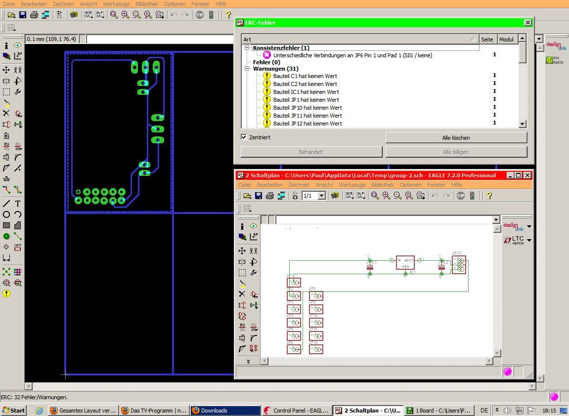

Ja ich weiss, es gibt copy und cut und paste. Und es gibt auch ziemlich
viele Threads darüber.
ABER, ich bekomme es nicht hin... Ich verstehe nicht warum... Ich mache
"group" und dann ist alles hell blau/grün und dann mache ich cut oder
copy und danach paste... Und beides funktioniert nicht... Er kopiert das
"polygon" mit einigen pads, und den Leiterbahnen... Aber eben nie das
gesamte Layout (nicht alle Bauteile/Pads und nie die GND-Fläsche vom
"polygon").
Was soll ich machen? resp. hat einer Lust die Schaltung für mich zu
kopieren?
Ich fummele jetzt schon so lange rum, ich hätte die Schaltung jetzt
schon mehrmals zeichnen können... Aber es muss doch auch so gehen :-(
mfG
Roy

Wenn ich graup.brd öffne, sehe ich dass die Layer mit den Bauteilen aus
sind, heißt du markierst nur die Layer, die sichtbar sind - die Polygone
und Leiterbahnen. Mache ALLE Layer sichtbar, dann wird es auch
klappen... Bei dir sind nur Bottom, Pads und Vias sichtbar, Bauteile,
Beschriftung etc. eben nicht...

von Norbert T. (atos)
Ratsnest klicken oder Autorouter ausführen. Mit Polygon erstellte
Flächen müssen immer neu gefüllt werden wenn die Datei geschlossen wurde
etc. So funktioniert Eagle eben.
von Roy T. (thinnes)
Ich bin echt zu dumm dafür...
Ratsnest hat nicht geklappt, autoroute jedoch schon. Fläche gefüllt so
weit so gut.
Dann mache ich group. Dann cut oder copy dann paste. Aber er hat einfach
diesmal NICHTS angewählt im group.
Und jetzt kann ich nichtmal mehr ein group zeichnen... er machts nicht
zu, er verbindet die letzte linie nicht mit der ersten...
Ich werd noch verückt...

Statt nur aus Faulheit die Eagle-Dateien hier einzustellen, damit
andere deine Arbeiten machen sollen, solltest du lieber eine bessere
Problembeschreibung gemäß der Netiquette liefern und die eagle-Dateien
als .png einstellen, denn nicht jeder hat eagle auf seinem System.
Warum sollen denn mehrere Boards auf das Eagle-Desktop?
Wenn mehrere hergestellt werden sollen, dann macht man gewöhnlich
einen Nutzen, den man am besten mit einem passenden Gerber-Viewer
anfertigt. Eagle ist dafür nur unzureichend ausgestattet.
Roy T. schrieb:
> Das ist das Problem! Eagle will nicht wie ich will :-(
Dann hast du eagle auch nicht verstanden. Nur, weil du im Board
ein Desktop angezeigt bekommst, kannst du da nicht einfach nach Lust
und Laune kopieren, denn die Bauteile haben Referenzen und die
würden ja dann auch kopiert. Dann gäbe es plötzlich mehrere R1 oder
C1 usw.. Jedes Bauteil muss aber seine eigene Referenz haben.
Gehe so vor.
Öffne deinen Schaltplan und vervielfältige die Einzelschaltungen so,
dass die Referenzen nachher fortlaufend sind ohne das dabei welche
doppelt vor kommen. Dann kannst du dein Board auch kreieren.
Cut und Paste brauchst du dann nicht mehr. So was ist in weniger
als zwei Stunden machbar.
