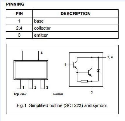

Hallo Mein Name ist Jan, ich bin 35 Jahre alt und KFZ-Meister. Mein Hobby ist die Fahrzeugelektronik. Ich beschäftige mich mit SMD-Löttechnik und dem Lesen und Beschreiben von Microcontrollern, Flashs und (e)eproms. Momentan habe ich ein Problem mit dem Auto meiner Freundin. Bei dem Polo 6N2 geht der Lichtwarnsummer nicht mehr. Der Lautsprecher an der Rückseite des Kombiinstruments war defekt (Widerstand im Megaohm Bereich). Ich habe einen neuen gekauft (96 Ohm) und eingelötet. Trotzdem funktioniert er nicht. Ich bin nun am überprüfen, woran es liegt. Wenn ich ihn mit VCDS ansteuere, geht er auch nicht, also liegt es definitiv am Kombiinstrument selber. Ich habe mich schon des öfteren mit "normalen" Transistoren beschäftigt und den Fehler gefunden. Aber hier habe ich ein Problem mit einer Darlingtonschaltung BSP52. Ich vermute, das istd er Übeltäter ?! Meine Messungen sind: Basis - Emitter = 22 MEGA-Ohm bzw 0,734 Volt Emitter - Basis = kein Durchgang Basis - Collector = 18 MEGA-Ohm bzw 0,665 Volt Collector - Basis = kein Durchgang Collector - Emitter = kein Durchgang Emitter - Collector = 14 MEGA-Ohm bzw 0,620 Volt Bei normalen Transistoren ist der Widerstand zwischen Basis und Emitter normalerweise niederohmig. Im Schaltplan des Datasheets ist zwar ein Widerstand, aber ich kann mir schwer vorstellen, dass dieser im Megaohm Bereich liegt ?! Deswegen kommt mich das hier komisch vor. Alle Messungen wurden mit einem Fluke Multimeter für paar hundert Euro durchgeführt. Bitte hilft mir. Ist das Bauteil defekt oder nicht ? Vielen Dank !! Jan

Richtige Messwerte: positive Messpitzee an B nach negative Messpitze an E ca. 1.4V E B unendlich E C unendlich C E unendlich B C ca. 0.7V C B unendlich vorausgesetzt der jeweils dritte Anschluss ist isoliert (keine nassen Finger). Bei deinem ist also wohl einer der beeiden enthaltenen Transistoren durch.

Also verstehe ich das richtig ?! Zwischen Basis und Emitter müssen 1,4V sein, bei 0,734 Volt liegt ein defekt vor ? Auf dem Schaltbild ist zwischen Emitter und Collector eine Diode, also müsste ich doch hier ein Durchgang haben, oder ? Siehe Schaltbild im Anhang.

Jan H. schrieb: > Zwischen Basis und Emitter müssen 1,4V > sein, bei 0,734 Volt liegt ein defekt vor ? Nein, es kommt drauf an mit welchem Strom dein Messgerät misst. Bei den üblichen 1mA sind wegen des Ausräumwiderstands von etwa 120 Ohm 0,75V zu erwarten. Sieht also nicht nach defektem Transistor aus.

hinz schrieb: > BSP52 hat eine Inversdiode! Wie ärgerlich, ich habe ihn (wegen 1Amax 45-80V) für einen BC517 in SMD gehalten, und dessen Werte gepostet.
